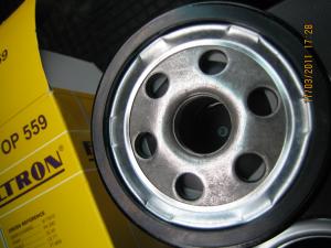

Весной, позарившись на этот момент, купил фильтр:
Лампа давления гаснет шустро(машина стояла часов 10, утро, +2):

В связи с дорожанием, да и пробежал уже более 8тык, пока не поздно решил закупить к-т расходников, и такой же фильтр.
Посмотрев через несколько дней увидел:
Отсутствует противодренажный клапан. Задал вопрос в службу поддержки, обещаный срок ответа давно истек, гробовое молчание.
Ну и ху из?
@oeg, забыли поставить, вскрывай ножовкой по металлу по кругу и устроим тут ему стирку... Он у тебя возможно вообще не фильровал, тут же сразу по дырке где должен стоять противодренажный и пускал...
torcon, нее, на нижней фотке фильтр еще не ставился, стоит фильтр с верхней фотки-на нем клапан есть.
И еще, судя по высокой гармошке, там негде поместиться верхнему клапану BY-PASS.
По любому буду вскрывать оба, свежекупленый(подозрительный) наверно не стоит ставить? Тогда вскрою его на днях.

@oeg, по любому тот что без клапана ставить не надо, вскрыть посмотреть :) Масленка по ролику быстро тухнет, это у тебя всегда так и на всех или тоже странность?
