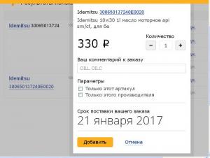

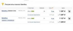

В Москве 10W30 вполне на круглый год, морозов 25 и ниже давно уже нет. Есть опасения морозов - 5W30.
Все эти ACEA этому мотору не нужны - не под них он создавался.
Примерные ориентиры:
