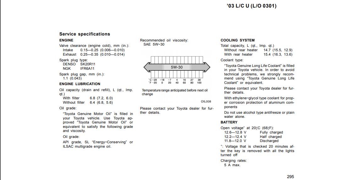

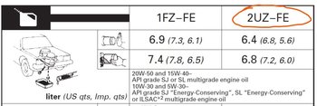

разве более густое масло не дают более толстую пленку и тем самым не защищает ли трущиеся детали больше?
вот что рекомендует производитель.
Изменено пользователем AlexYu
2 часа назад, AlexYu сказал:
Производитель прямым текстом говорит: "рекомендую лить тридцатки - ничо с ними мотору не будет"!  А вы за какие-то "более толстые плёнки" цепляетесь.
Если система охлаждения мотора исправна, то использование более густого масла оправдать нечем.
а 20в-50 и 15в-40 на картинке?
AlexYu Нет, этот мотор при своевременной замене масла на 5(10)W-30 ILSAC (все по мануалу) проездит свои 500+ тыс.км и не поперхнётся.

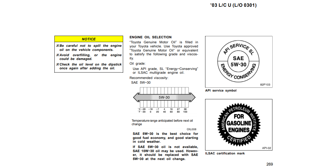

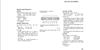

Давайте обратимся к официальным источникам - toyota.com
Дорестайловый мотор (без VVTi) TLC100 2003 год - требования к маслу указаны на стр. 269, 295
https://www.toyota.com/t3Portal/document/om-s/OM6A433U/pdf/OM6A433U.pdf
2020-06-23_214809_www.toyota.com_269.thumb.png.907370411e514e393be410752bc07d7c.png     2020-06-23_214809_www.toyota.com_295.thumb.png.67cdc529d7b425339383bbc2da04d237.png
Рестайловый мотор (с VVTi) TLC100 2007 год - требования к маслу указаны на стр. 325, 351
https://www.toyota.com/t3Portal/document/om-s/OM60C79U/pdf/OM60C79U.pdf
2020-06-23_215340_www.toyota.com_325.thumb.png.e0e0caee0578f9132715e1a76b1f4445.png     2020-06-23_215340_www.toyota.com_351.thumb.png.80c3ebecacfa1723440eb9d9cb304a7f.png
Кроме 5W-30, 10W-30 ничего не указано :pardon:
Если с годом выпуска не угадал, то Вы можете пройти по ссылкам и изменить сами.

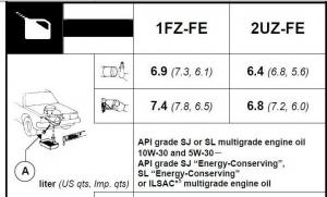

@LoveRUSSIA,Я не знаю какой у Вас год выпуска, но наугад взял оригинальный сервис-мануал за 2005 год. Вот рекомендации:
П.С. И на будущее - лучше производителя и создателя мотора, никто его не знает. Так что верьте Toyota и следуйте её советам.
