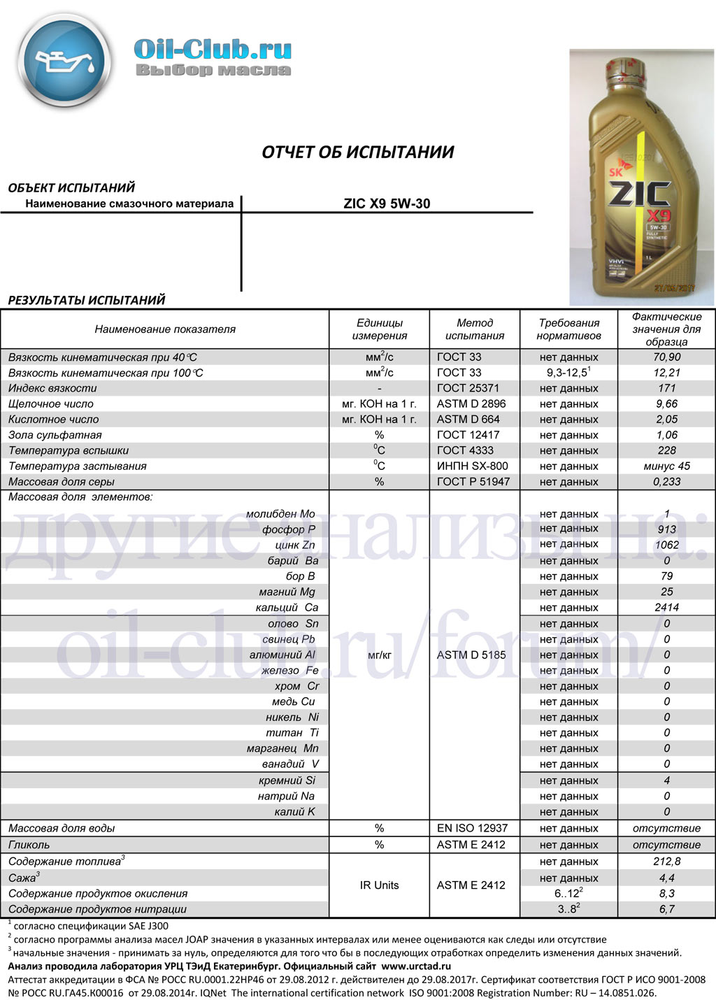

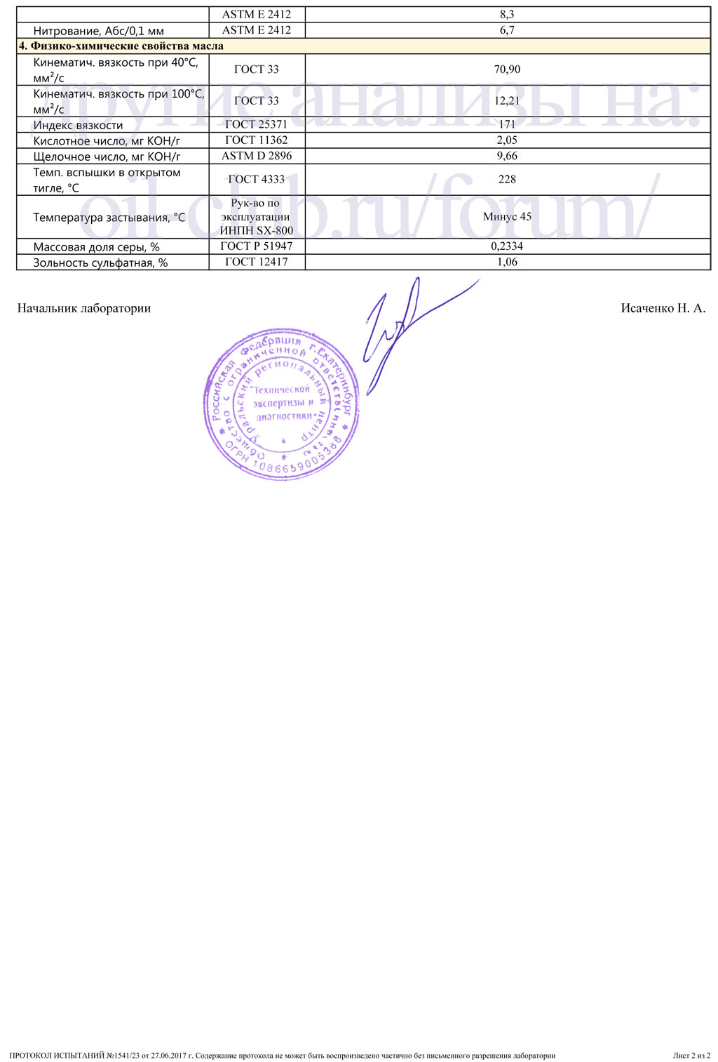

Масло заявлено как: API SL/CF, ACEA A3/B3, A3/B4, MB-Approval 229.5, VW 502.00/505.00, BMW Longlife-01, Opel GM-LL-B-025.
1) Масло по вязкости удовлетворяет стандарту SAE и может называться 5W-30.
2) Вязкость при 100С = 12,21 - выдержана нормальная вязкость для масла стандарта ACEA A3/B4.
3) Щелочное число = 9,66 - вообще должно быть щелочное 10, к мелочам придираться не буду. Главное что оно высокое то есть масло обладает хорошими моющими/нейтрализующими свойствами.
4) Кислотное число = 2,05 - для полнозольника оно низкое, это хорошо.
5) Зольность сульфатная = 1,06 - низкая, говорит о том что использован современный пакет присадок. Единственное, золы тут мало по причине того, что немного не доложили пакет присадок, почему и щелочное чуть не дотягивает до 10.
6) Температура вспышки = 228С - обычная для гидрокрекинга.
7) Температура застывания -45С - хорошая температура застывания для 5W-30, можно использовать в Сибири (там где уместно 5W-30) не боясь встать с замерзшим картером.
8) Содержание серы = 0,233 - содержание серы низкое, пакет присадок современный MB 229.5, гидрокрекинговые базовые масла.
9) Пакет присадок здесь Infineum. Противоизносные присадки ZDDP на основе цинка и фосфора. Моющие/нейтрализующие присадки на основе кальция. Бор - беззольный дисперсант, удерживает частички во взвеси.

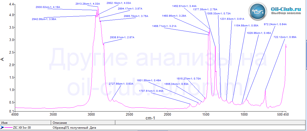

ИК Спектр Фурье говорит о том, что масло на основе гидрокрекинга VHVI.
Вывод: Хорошее рабочее масло. Каких то сверх-выделяющихся свойств у масла нет, однако масло на современном пакете присадок, низкая зольность (отчасти потому что чуть недоложили пакета присадок). Низкая температура застывания. Наверное можно охарактеризовать так Цена/Качество.
