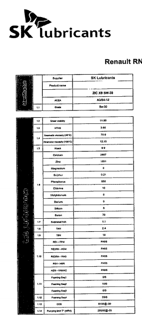

17 января 20197 г Dimmy Спойлер https://zicoil.ru/upload/iblock/c4d/zic-x9-5w_30-renault-rn-710.pdf 2687
17 января 20197 г Kuroneko, ну вот 2700 ppm Кальця и есть то, что надо (2700 ppm of Calcium is the typical figure of this Infineum package).
17 января 20197 г Dimmy Dimmy 망자 Да. Мой прогноз такой 1) Допустимый диапазон TBN 9.66 неплох. 2) Допуск содержания элементов пакета присадок. 3) Обновление пакета добавок 4) Лабораторная ошибка Я не эксперт. Я не знаю Часто вы можете видеть эти вещи. Изменено 17 января 20197 г пользователем Kuroneko
