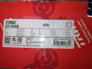

7 минут назад, Абенt сказал:
чаще всего из чехии сейчас ате и галфер, а гирлинг, трв и ремса из китая.... это я про диски
Вот TRW аналог того Girling что спрашивали выше.
да он самый, аналог

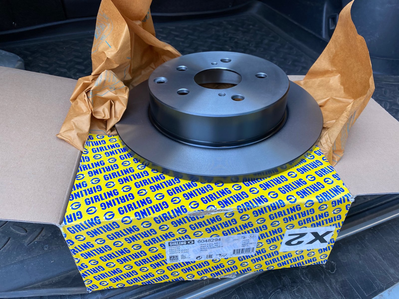

McFerkel, бери Гирлинги, рекомендую на личном опыте.
Покрытие есть на рабочих поверхностях, тонкий слой лака, который стирается после нескольких торможений. Я думаю что это покрытие служит для хранения. Нерабочие поверхности открашены чёрной краской.
Часто в коробках Гирлинг лежит ТРВ, т.к. Гирлинг входит в состав концерна TRW.

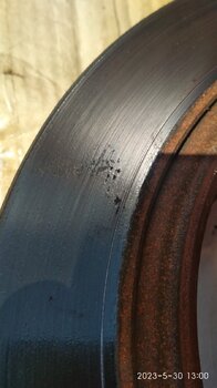

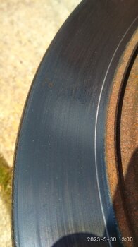

Сейчас на задней оси стоят эти:
Изменено пользователем KoFe

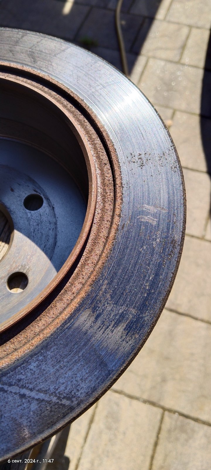

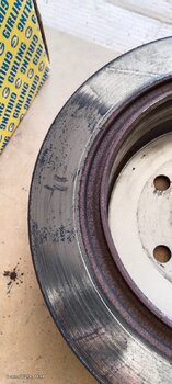

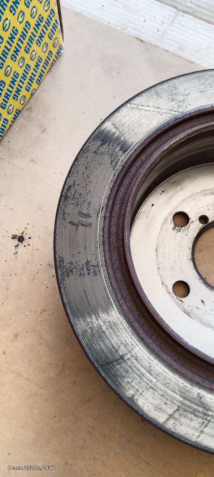

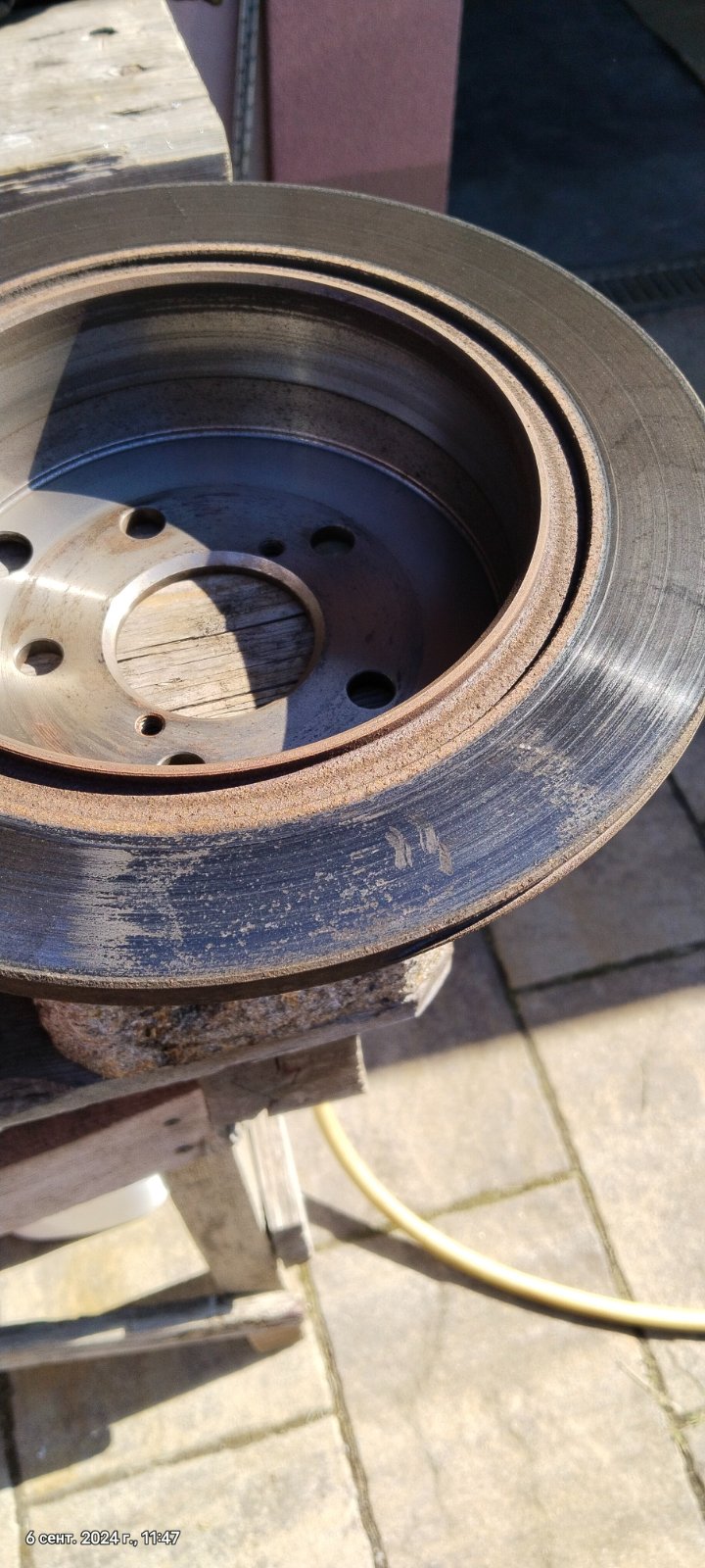

   Привет всем. Я тоже знал историю что в упаковке Гирлинг могут  лежать диски ТРВ, один раз так и повезло…Речь идет о Субару Форестер. Передние диски Гирлинг-ТРВ отличные стоят уже  три года в паре с колодками Адвикс (зеркало идеальное, до сих пор), покрытие не испортилось до сегодняшнего дня, причем где были сделаны диски не понятно…Заказал себе на зад.ось. Получаю, но не повезло, в коробке  диски Гирлинг,  где сделаны тоже не понятно, внешне были как ТРВ с покрытием, в лощеной бумаге …Ну думаю отлично…Но не отлично…ставил осенью (в паре с колодками STR), к весенней переобувке  покрытие превратилось в НЕ покрытие, ну думаю ладно…а потом появились что то.... (фото прилагаю) причем на обоих дисках одинаково, стала чувствоваться биение… снимаю обнаруживаю провалы на зеркале диска….пришлось снять и купить другие диски.
Изменено пользователем savkin
Это скорее всего колодки виноваты.
