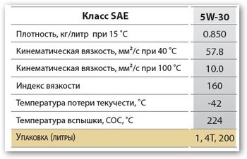

23 сентября 20197 г Вот тут нарыл заявленные характеристики, может быть имеет смысл добавить в шапку Изменено 24 сентября 20197 г пользователем Штакет
