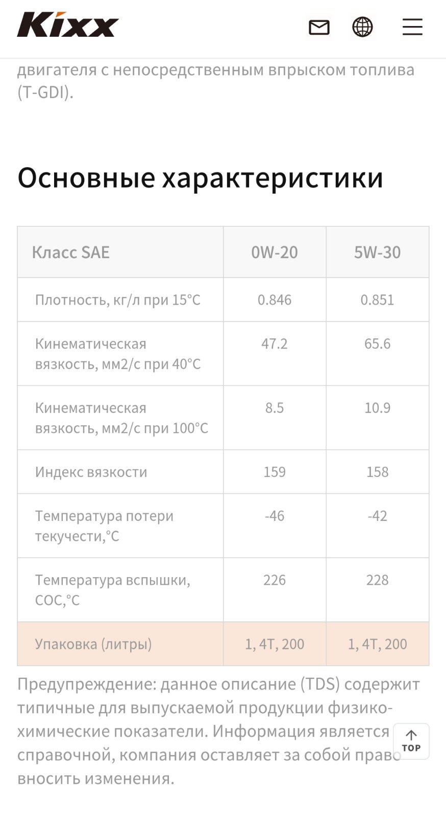

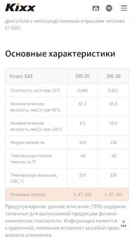

Толи я дурак, толи лыжи не едут... На оф. сайте кикса совершенно другая вязкость указана, хотя спецификации те же? Объясните пжлста) 65,6 против 57,23 при 100с и 10,9 против 10,02 при 40с.

lastt слушайте, ну анализ 2017 года, 8 лет прошло. За это время Лукойл сменил рецептуру 1001 раз... :D
