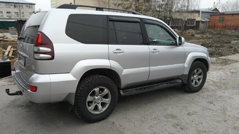

В общем переобулся я наконец, зима затянулась да и времени не было с последними передрягами.
Поставил Goodyear Wrangler Duratrac 265/70/r17 они выше чем штатные 265/65/r17.
По ощущениям пока так (катаюсь буквально два дня):
плюсы
1) по трассе она не шумная, сравниваю с шипованной резиной Bridgestone Ice Cruiser. Гул просто другой специфический, не выше тоном чем шиповка, вполне тихая для такой агрессивной A/T. Разгоняюсь 80-90кмч - легкий шум. Разгоняюсь до 120-130км.ч чуть громче - но не гудит, нормально. Думал будет гораздо хуже.
2) Боковина у нее жестче чем у гражданских покрышек. Это сразу привело к тому, что исчезли боковые раскачивания тяжелой машины при поворотах и перестроениях. Этот момент очень воодушевил.
3) размер 265/70/R17 - поместился в арке нормально, при сильном выкручивании руля до отказа - вроде бы ничего нигде не цепляет.  Зацепляет все таки немного, но не жесткий подкрылок а резиновый чехол, надо попробовать подтянуть..
минусы
3) Из за того что радиус стал больше, по ощущениям я потерял в разгоне по сравнению со штатным размером - разгон стал немного вялым. (не замерял, но ощущается)
4) при проезде по грунтовке, камешки застревают между шашек, и выстреливают потом на более высоких скоростях в подкрылок. От этого конечно никуда не деться :)
IMG_20180515_175156.jpgIMG_20180515_175202.jpgIMG_20180515_175150.jpgIMG_20180515_175134.jpg
