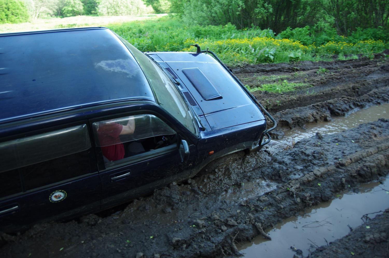

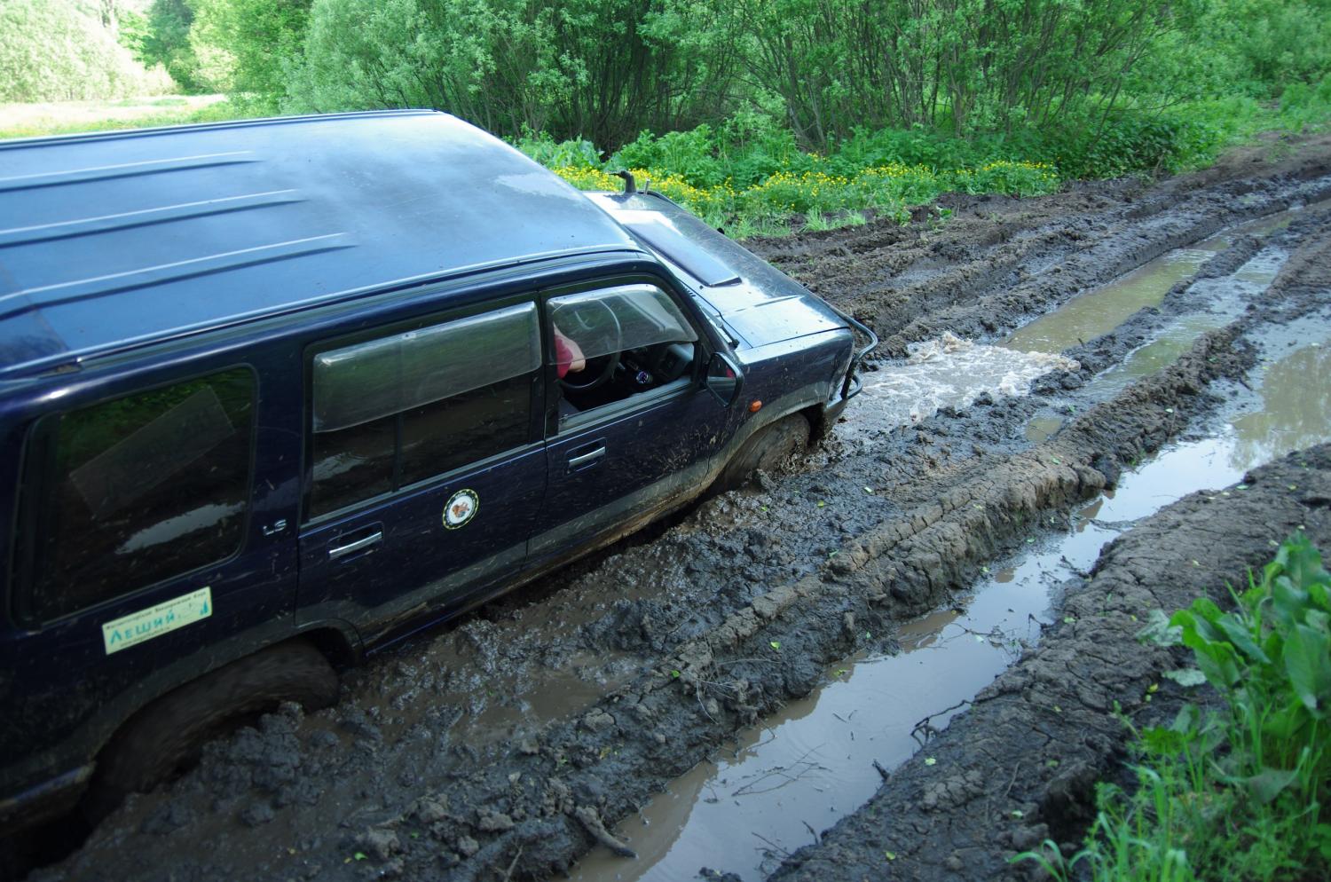

Аэроджек штука конечно прикольная, но у меня к примеру глушак дырявый и не накачает его. A чинить его даж и не собираюсь. Компрессором качать его - это наверно очень долго и не каждый компрессор сможет. Да я повисаю в основном либо на камнях ( глупейшая банальная диагоналка ) и мне чтоб съехать хватит подтянуться вперёд или назад на полметра. Или встреваю так, что уже вообще ничего и никуда под днище авто не засунуть - например в колее на пузе полз и.... приполз IMG_1274.JPGIMG_1275.JPG
Вот яб очень хотел в такой ситуации со стороны посмотреть на работу с аэроджеком :D Взад - вперёд в пределах 10м. я передвигался без проблем, но спереди и сзади под жижой бруствер на который я заскочить не мог и лопата его не брала. А вырубать топором под водой не вариант. Бензопила у товарища померла чтоб напилить и подложить. Были-бы сендтраки ( или рабочая пила!!!), то я туда и не съехал бы ( соскальзывая правым передним в колею ) а взял левее.
В результате у товарища получилось взять левее, объехать меня и встать спереди в 30м. на сухом, но к тому времени вперёд я уже накатал и запрыгнул сам.
