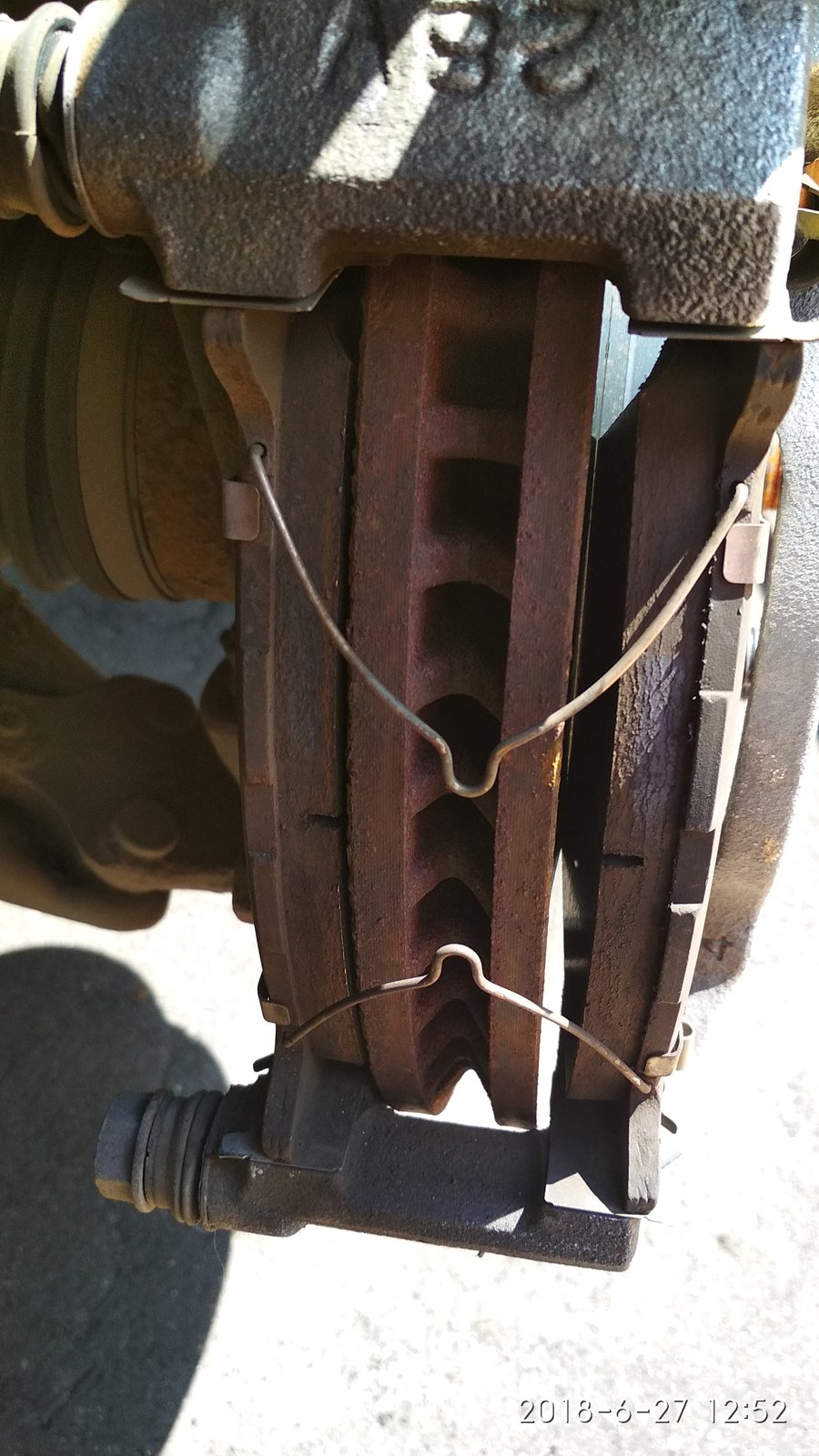

Колодки,190 тысяч...ню ню.Видать рыбак ты заядлый)
Edge79 трассовый пробег у него! Реально вполне! https://www.drive2.ru/l/10016029/ вот 130 тысяч замена заводских! У меня 30тыс пробег. Износа ноль можно сказать. До 100 минимум проеду. А то и больше . Понятно что все привыкли менять максимум на 40.
Изменено пользователем veselchak
На 18 тыс км передние коллежи заменил Mazda CX-5. Стёрлись в ноль. Поставил akebono. Пробег на них около 40 тыс км. Остаток 50%
Burton печально как то(  30 тыс лишним на фото! Камри. Заводские.
На камри отличные колодки с завода стоят, как и диски. У меня на прошлом авто (камри) заводские колодки прошли 97 т.км при спокойной и практически 100% городской эксплуатации.
85 т км родные колодки половина примерно износа
