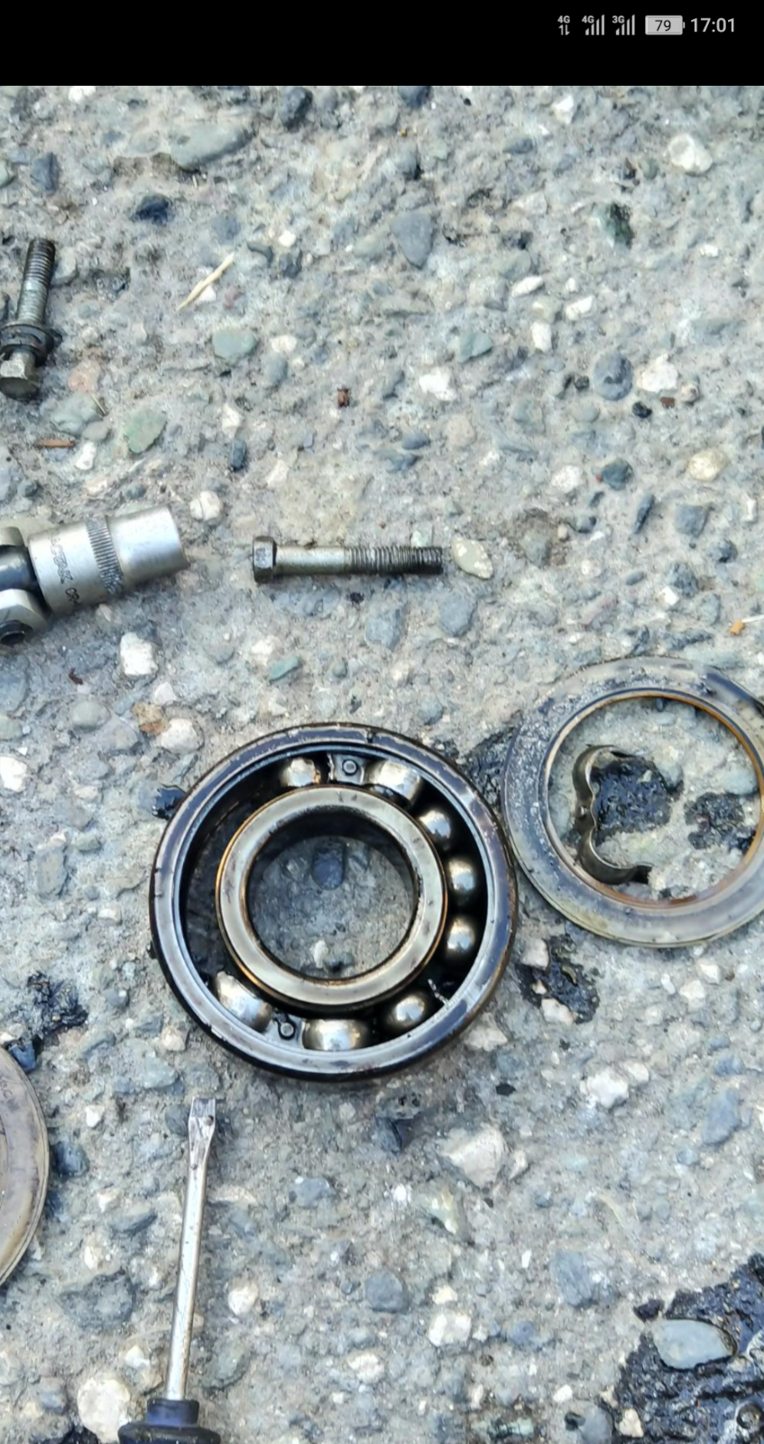

Для меня надёжность проявилась в способности машины проехать 1200 км на этом по дороге на мореScreenshot_2023-01-14-16-37-44.thumb.png.557730dfec8a564a9bc7533fc1ddae63.png

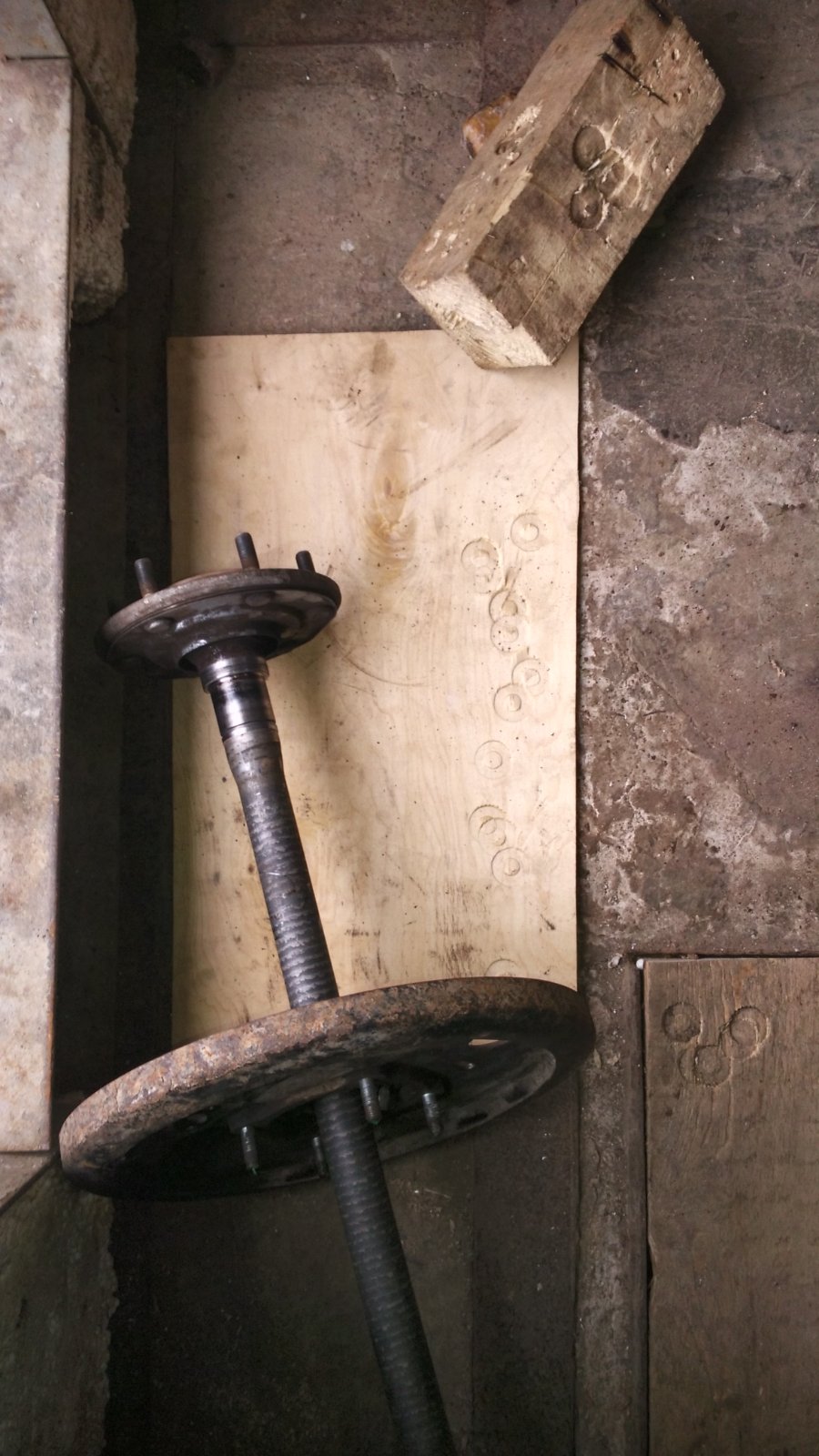

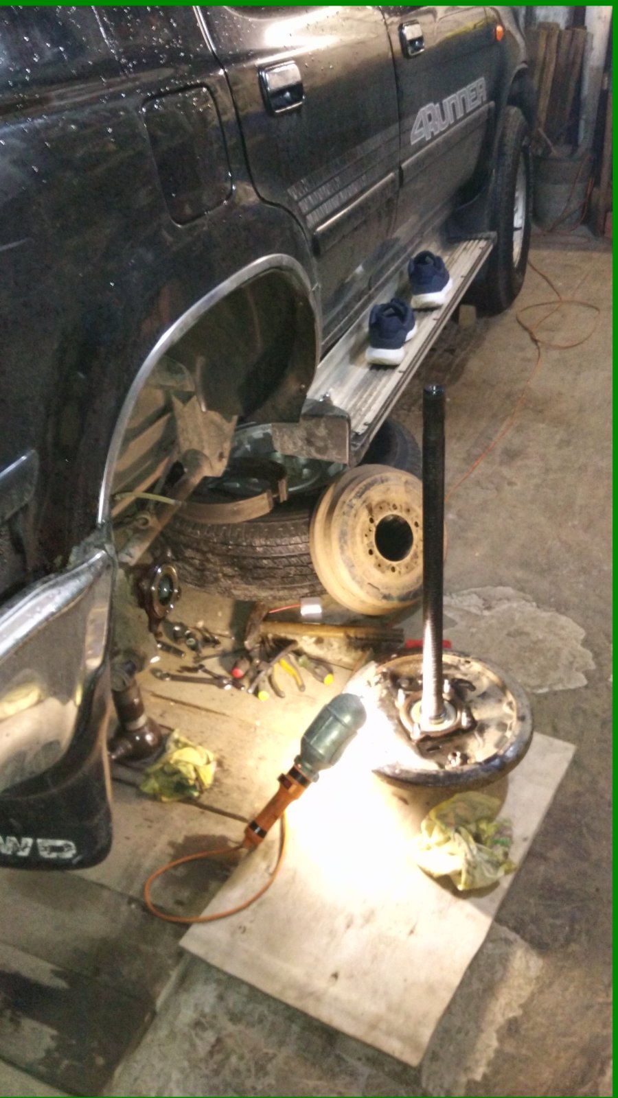

А затем с помощью незнакомых, но ставших надёжными друзьями форумчан ( не ойл) собрать в чужом городе на коленке за пару часов и отправиться дальшеScreenshot_2023-01-14-16-38-20.thumb.png.7bfef1f3ed2cabdf11c015372d81588b.png

makok Неужели не гудел раньше?
3 часа назад, makok сказал:
проехать 1200 км
А почему именно 1200? Может, подшипник начал задолго до поездки разваливаться.
Только что, Игорь Лахта сказал:
Сначала шум, потом масло потекло, потом, когда оно закончилось задымился. От объездной Саратова до пригорода Владикавказа получилось.

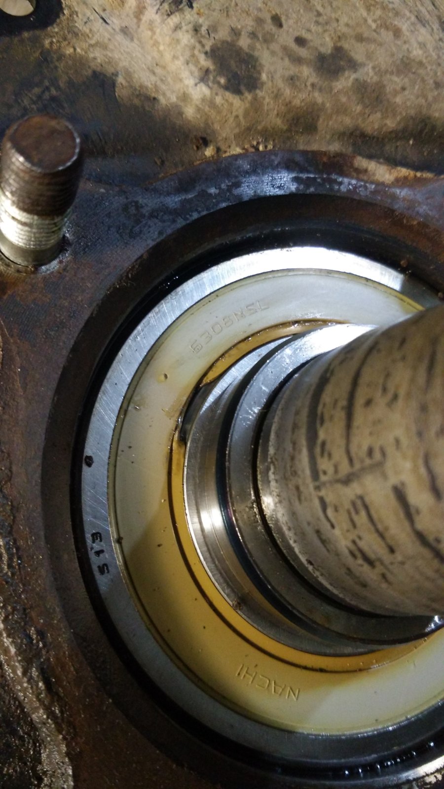

12 часов назад, makok сказал:
У коллеги такой-же Сурф, в 130-ой будке. И тоже, на прошлой неделе менял задний, правый ступичный подшипник.  Стоял ещё родной, с завода.
Говорит, что отлично подходит какой-то там Волговский. За много лет до этого, у него уже был опыт с левой стороной.
5 часов назад, Лыжник сказал:

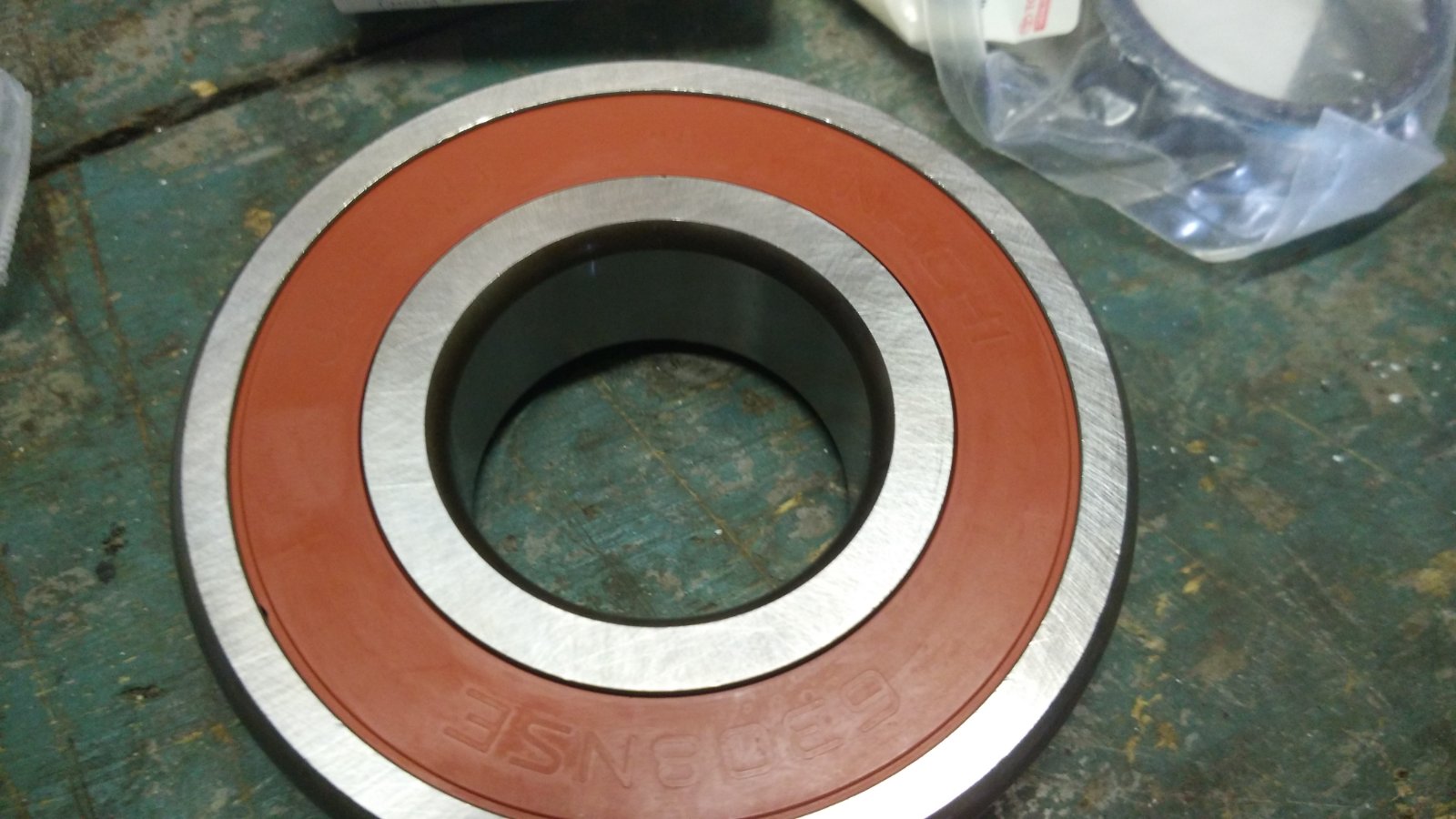

У меня так же с правой стороной в спокойной обстановке в гараже получилось, а эта вот решила в дороге. Подшипники так же подозреваю, что с завода. NACHI
у современного маркировка уже чуть другая
