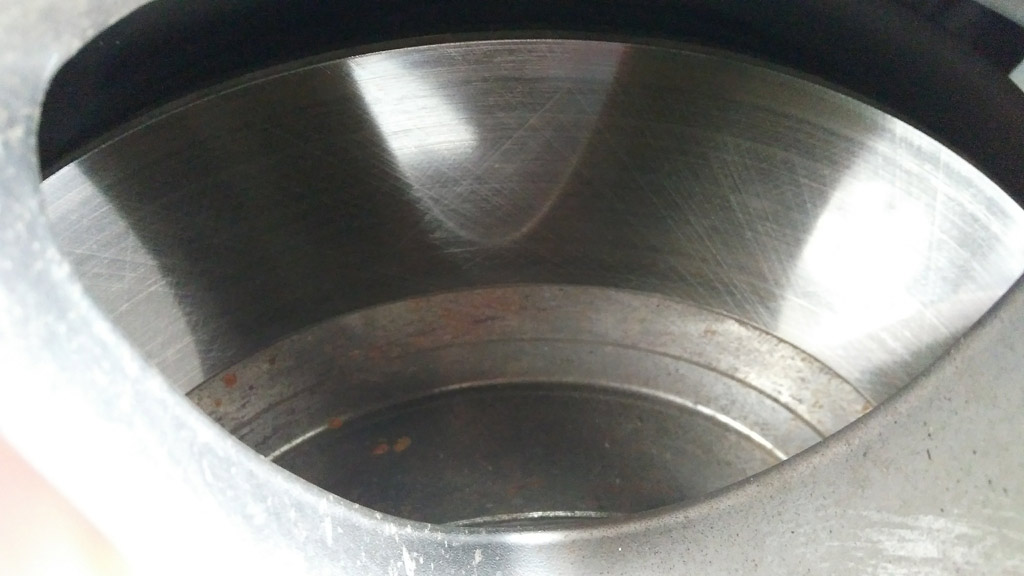

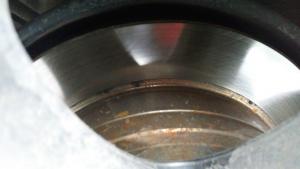

Короче смотрел, но не сфотал. Диски ржавеют очень неохотно, я просто помню как прошлые TRW ржой покрылись за неделю... А тут уже наверное пару месяцев езжу, есть капли окислов ржавых, даже не зацвело. Передние диски так вообще как люминь, на нерабочей поверхности.
Кстати было такое с феродо на крузаке200, взял балон с краской высокотемпературной и решил проблему, покрылись очень быстро! Ну то Питер
В общем езжу почти два месяца с 16го апреля и вот сфотал шляпы дисков.
Сфотал передний левый и задний левый. (короче я уже запутался какие где но общее состояние видно)
IMG_20170607_094145.jpgIMG_20170607_094151.jpgIMG_20170607_094128.jpgIMG_20170607_094134.jpg
Не охотно ржавеют, хон то как видите не сточился еще полностью...
