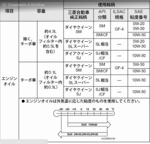

15 мая 20179 г Если смотреть японский мануал к такому двигателю, можно лить 0/5w-20 http://www.oil-club.ru/forum/topic/18410-0w-20-svezhie/ http://www.oil-club.ru/forum/topic/18406-0w-30-svezhie/ Выбирай по цене/доступности, я бы лил круглый год
