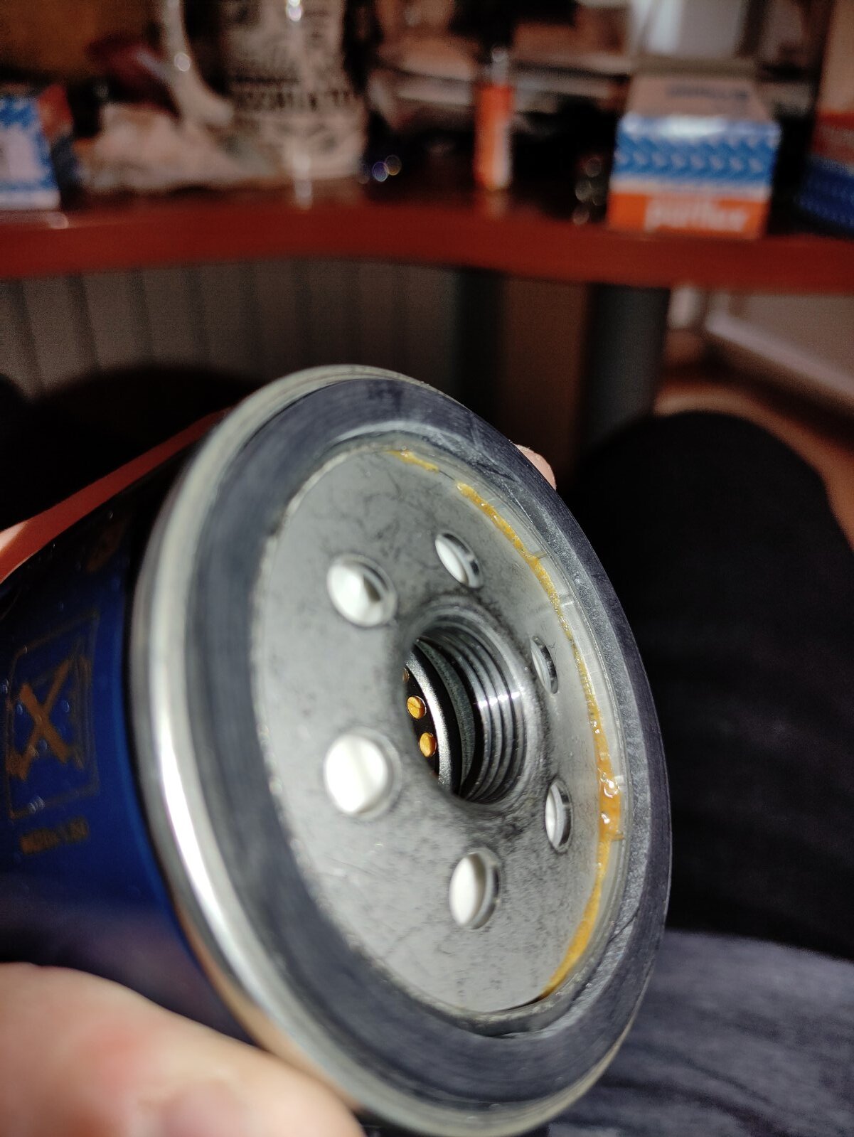

Ребят, гляньте пожалуйста, ориг или нет. Заказал с экзиста 3 purflux Ls932. Смущают сильные подтёки клея и обозначение резьбы по разному выбиты.
ФЭ уложен зигзагом? Тогда не думаю, что подделывали бы.
CRESTAkrasnodar на просторах интернета уже писали, что зиг заг не гарантия оригинальности :(
Кстати, какая цена?
По цене тоже не похоже на подделку... Подождем может придут те, кто держали в руках данный фильтр.

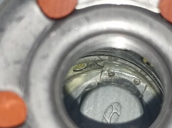

Думаю, подделка, хотя внешне выглядит совсем неплохо. Главные косяки - клапан на точечной сварке, неравномерное распределение бумаги по периметру, но есть и плюсы - логотип хюндая на торце корпуса клапана, мягкая резинка, перфорация на внутренней стороне.
что скажете?
BarON Трудно сказать. А голограмма на самом фильтре есть? И ещё буковку М на уплотнительной резинке не вижу.
Но клапан силиконовый.
7 часов назад, BarON сказал:
6 часов назад, fareastwood сказал:
Трудно сказать.
Это левак.
Нет, просто так кажется в свете вспышки.
Евген48 я видел на различных ресурсах распилы вот таких хорошо сделанных "леваков", даже у дилеров они есть. 5000-7500 км они ходят по идее спокойно, просто за них просят денежку как за оригиналы, вот в чем обман.
