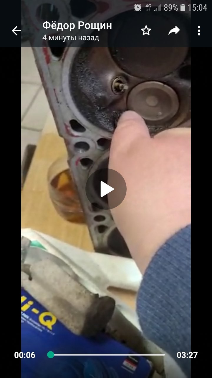

Масло 5 40 из армянской синей бочки. Заливают всем. И последствия  ( какие случились - вопрос. Для обсуждения Позже скажу ответ )для Тахо 2016
1 час назад, Gennadij13 сказал:
в тахо 2016 года по мануалу льётся 0w20, зачем туда лить 5 40 да еще и из армянских синих бочек
Сервис лучше знает - думал хозяин . Это я попросил узнать что лили . Оказалось 5 40.
Изменено пользователем Gennadij13
12.05.2023 в 19:08, Gennadij13 сказал:
Не знаю что было в армянской бочке но фото прокомментирую:
1. Тормозные колодки Hi-Q годные, цена/качество отличные :good2:
2. Да здравствует непосредственный впрыск! Возможно так будет на любом масле, но лучше стараться использовать моторные масла с меньшей золой.
т.е. армянское масло может быть вовсе не при чем!
3. 5W-40 не надо в этот мотор, по мануалу 0W-20 dexos1
