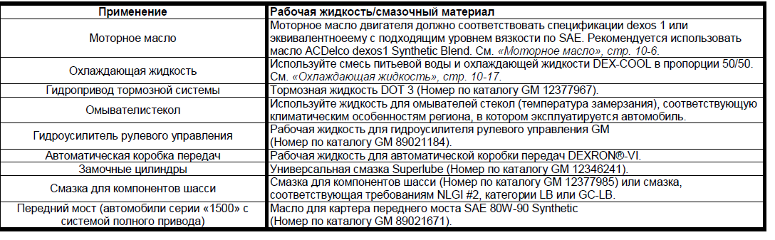

 шевролет тахо 2016 г.в бензин 6,2л  заправочный обьем 7,6л. эксплуатация 50/50,евро 5. мануал пишет 0w20 dexos1.
Изменено пользователем dimon59
В мануале че пишут? Вроде дексос2 должно быть.
На данный момент встал выбор между Мобил формула 5-30, Петро-канада 5-30 и Кикс G1 dexos 5-30
кто что скажет?
@Averon,   Я лично рекомендую 0в20,особенно в зиму.
В лето можно попробовать и 5в20, не нужно в V8 30 вязкость, только расход бензина увеличится

Уговорил я его на Петру 0W-20, он кстати не сопротивлялся сильно
