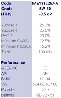

al_ex, есть только рецептура:
Зная элементы присадок в любом типичном масле на пакете P6080A, можно высчитать содержание элементов в пакете.
Иного пока ничего показать не могу.
Это же рецептура масла (возможно ZIK), а не самого пакета infineum. Если я правильно вас понял рецептуру infineum p6080a документально, в открытых источниках, найти нельзя? Поиск по oil-club и интернет пока ни к чему не привел.
05.12.2022 в 15:29, Dimmy сказал:
Согласен, но для этого надо чтобы производитель масла официально указал, или на банке написал, что его масло на этом пакете. Есть такие масла и производители?

У вас они есть? Хоть один.  Afton, Lubrizol, Infineum. Если я не ошибаюсь производители не афишируют их состав.
al_ex да есть разные рецептуры, но не все. Есть устная информация от технологов заводов, какое именно масло они мешали на этом пакете Infineum P6080A. И он выглядит именно так.
Я уже давал список подобных масел.
