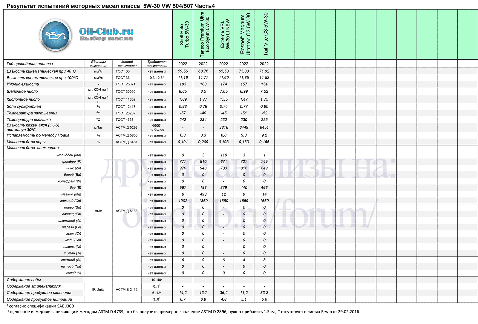

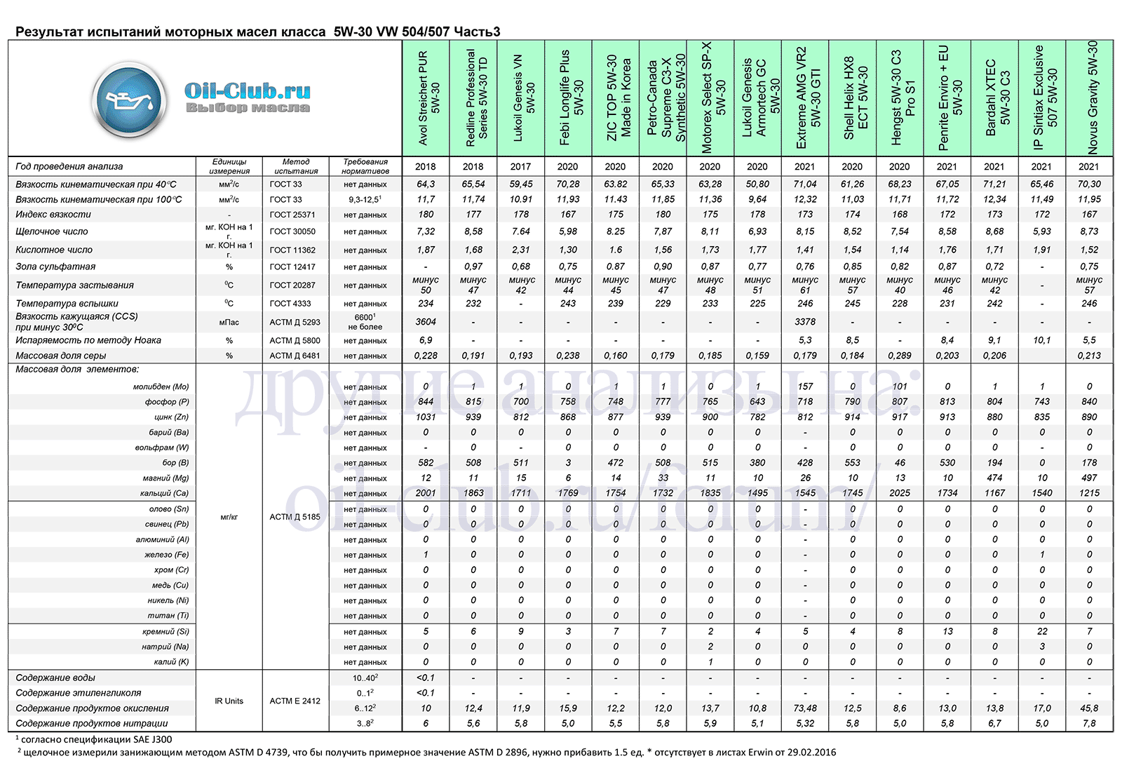

8 декабря 20223 г 02.12.2022 в 14:28, Dimmy сказал: Поэтому понять, сколько здесь золы можно в пределах 0,05% Судя по данным из списка представленных torcon, среднее по золе у масел 0,855, в то время как у Redline зола 0,97 отклонение около 11%, и Lukoil зола 0,68 отклонение 25%. Так что золу с такой точностью как вы указали определить по пакету невозможно. Да большинство масел, как и указал torcon в пределах 0,8-0,89. Но даже здесь разница между нижним значением и верхним 11%. Откуда такая точность 0,05% не понял.
8 декабря 20223 г 18 минут назад, al_ex сказал: Да большинство масел, как и указал torcon в пределах 0,8-0,89 Вот отсюда и надо исходить. В среднем 0,85+/-0,05%.
8 декабря 20223 г al_ex а вам действительно нужно посидеть на форуме некоторое время и почитать, что бы понять что ответы перед вами. Вам был дан список таких же масел, на таком же пакете - доказывающий что с маслом Monza все в порядке. Оно сделано так же как именитые бренды. Вам было сказано откуда мы знаем какая примерно там зольность. Потому что этот пакет присадок в этом содержании дает только одну золу. Я прям сказал в процентах до десятых. После этого вы намерено взяли масло с самым высоким содержанием золы Redline Professional Series 5W-30 где скорее всего золу завысила лаба. (бывает такое). Как бы не замечая что остальные масла на этом пакете дают совсем другую золу. Не нужно притягивать за уши ваши личные хотелки. Вот все масла на этом пакете с высоким бором, посмотрите их золу. Помните что громогласно заявили вы? 01.12.2022 в 13:56, al_ex сказал: Я наверно много не понимаю, но может мне кто то объяснит, как масло с такой высоким (хотя и в допуске) кислотным числом, невысокой температурой вспышки, с неизвестной зольностью, серой и испаряемостью (думаю их специально не указали) может быть отличным и современным? И как его можно рекомендовать "современным дизелям с сажевыми фильтрами DPF и сложными системами прямого впрыска", опять же не зная зольность, серу и NOAK? Так вот вы не правы. Что касается моего слова. Я все видел и рецептуры и технолога. Рецептура это Trade secret любой компании и никто вам ее не выдаст. Вам никто ничего не должен доказывать, если хотите оставайтесь при своем мнении. Факт остается фактом, это масло было нормальным, на соответствующем среднезольном пакете ACEA C3, который не дает высокую золу и зола которого понятна и известна. То есть вы не правы. Вам это и объяснили.
9 декабря 20223 г 18 часов назад, Dimmy сказал: В среднем 0,85+/-0,05%. Не 0,05%, а просто +-0,05 или 5%
9 декабря 20223 г 18 часов назад, torcon сказал: действительно нужно посидеть на форуме некоторое время и почитать, что бы понять что ответы перед вами Я выше отвечал, что сидел на форуме и не нашел ответы, каким образом вы определяете присадки. Почему высокий бор это именно Infineum Р6080A, а не P6000, P6542, P5706, P6003. Скажите где на форуме это обсуждалось, не нашел. Вы ответили, что это секрет. Вопрос снят.
9 декабря 20223 г 18 часов назад, torcon сказал: После этого вы намерено взяли масло с самым высоким содержанием золы Redline Professional Series 5W-30 где скорее всего золу завысила лаба. (бывает такое). Как бы не замечая что остальные масла на этом пакете дают совсем другую золу. Не нужно притягивать за уши ваши личные хотелки В смысле как бы не замечая? А для кого я написал что средняя 0,855? Для кого это написано "Да большинство масел, как и указал torcon в пределах 0,8-0,89". Или вы не заметили что я заметил? Тогда повторю. Да большинство масел, как и указал torcon в пределах 0,8-0,89, но сам факт того что есть масла с золой вне этого диапазона, дает вероятность того что золы этого масла тоже может быть или выше или ниже диапазона. И вероятность ненулевая. Да вероятнее всего что масло попадет в диапазон по золе 0,8-0,89, но это не факт, потому что есть ваши примеры масел на этом пакете, которые выходят из него.
9 декабря 20223 г 18 часов назад, torcon сказал: намерено взяли масло с самым высоким содержанием золы Redline Professional Series 5W-30 Вы серьезно? Что значит намерено? Список масел для анализа предоставили мне вы. Я лишь проанализировал и указал на отклонение от среднего в большую и меньшую сторону. Прочитайте внимательнее, там помимо Redline, есть Lukoil который 0,68 по золе.Его я тоже намерено взял и упомянул. У него тоже лаба ошиблась?
9 декабря 20223 г 19 часов назад, torcon сказал: Помните что громогласно заявили вы? Во первых как вы определили громогласность? Любой вопрос на форуме громогласный? Я прекрасно помню что я спросил. И не пойму о чем вы хотите напомнить. Что масло с неизвестными характеристиками по золе,сере и NOAK и с посредственными характеристиками кислотности, вспышки, я бы не рекомендовал и тем более не лил. Да сейчас меньше сомнений, что вроде как оно должно попасть в указанный интервал по золе. Но не факт что туда попадет.
12 декабря 20223 г 09.12.2022 в 12:55, Dimmy сказал: Именно +/-0,05%. Уважаемый Dimmy, я не знаю как вам поделикатнее сказать, но 0,05% от числа 100, это 0,05. 0,05% от числа 0,85, это 0,000425. Можете проверить на любом калькуляторе. Поэтому 0,85+-0,05%, это 0,85+-0,000425. А речь шла о диапазоне 0,8-0,9.
12 декабря 20223 г 54 минуты назад, al_ex сказал: Уважаемый Dimmy, я не знаю как вам поделикатнее сказать, но 0,05% от числа 100, это 0,05. 0,05% от числа 0,85, это 0,000425. Можете проверить на любом калькуляторе. Поэтому 0,85+-0,05%, это 0,85+-0,000425. А речь шла о диапазоне 0,8-0,9. Да я уж и сам не знаю как до вас донести смысл написанного. Вы в курсе, в чем измеряется зольность? Теперь еще раз вернемся к тому, что было написано: 0,85+/-0,05%, т.е. 0,8-0,9%.
12 декабря 20223 г Извиняюсь, имеет место недопонимание, вы сразу меня не поправили , а я не проверил сам себя. Переписка растянута во времени, поэтому стал менее внимательным. Меня ввела в заблуждение некорректная запись 0,85+/-0,05%, я привык, что это процент от числа. Правильная запись (0,85+/-0,05)% или 0,85%+/-0,05%.
