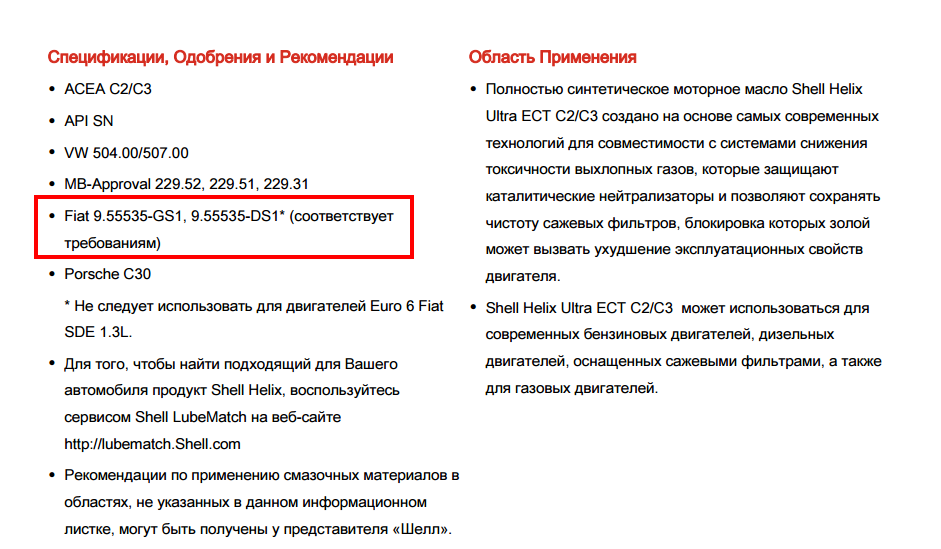

ie51, говорит о  допусках Fiat 9.55535-GS1, Fiat 9.55535-DS1
трудно говорить о том, чьи требования секретны и не выдаются производителем :laugh: Поэтому я думаю нам тут не стоит спорить даже :)
@torcon, но если убрать из описания эти допуски, то и вопросов не будет возникать
@VladimirR, а есть ли у нас основания убирать то, что возможно написано в сопроводительных документах к рецептуре и ставится всеми производителями на автомате? :)
Например:
Может Infineum и Shell объявим недоверие? :) Спорный блин вопрос просто, хорош народ рогом упираться. мы все умные, это никто не оспаривает. :)
Тут как ещё ИВ надо учитывать, тут изменение будет плавным :)
Масел С2/С3 с этими допусками при желании много можно найти :) Но знатокам виднее, как надо масла делать :))
