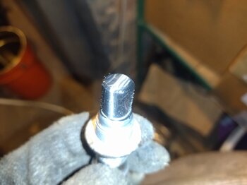

Пробежал на сабже 30000км, в угловом и заднем редукторе слилось как новое, ежик на магните маленький совсем, хотя стоит самоблок.
До этого лил total, так за 30000 он слился грязно черный, и ёжик был нехилый.
