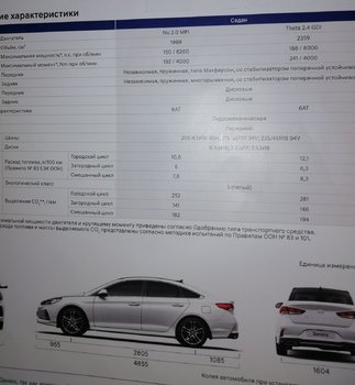

201 Нм (на 4200 об/мин)  G4NA
196 Нм (на 4800 об/мин)  G4KD
Если моя логика про крутящий момент, обороты и "оборотистость" моторов не утопическая, то выходит, что G4KD нужно сильнее крутить и он более "оборотистый" против G4NA. И, возможно, по этой причине у них тенденция погибанию с задирами на цилиндрах проявляется значительнее против  G4NA.
В принципе, интуиция мне подсказывала, что более короткоходный мотор будет более оборотистым, такая закономерность по другим моторам прослеживалась.
Однако, при анализе задиристых капиталенных моторов, отсветившихся по инету, не мало среди них и моторов на "ручке", которые владельцы конечно же крутят, как обычные моторы. Ну, как так-то?:unknw:
Изменено пользователем VV"351

Тоесть, если я правильно вас понял, мой  G4NA, можно особо и не крутить? Мой движок левая колонка Nu 2.0 MPI

Да это-то ладно. Я-то у себя взял из мануала. Мне интересно, мне-то крутить мотор, или нет ? :) К слову, у меня есть спорт-режим на коробке и тогда обороты можно держать ближе к 3000, оссобенно в городе. Коробка сама подтыкает пониженную передачу в этом режиме автоматически. А в обычном режиме, да, чтобы обороты были выше 2000,это надо уже 100-120 км/ч ехать, иначе они много ниже

У меня в книжке другие цифры. Я ещё раньше сравнивал kd и na  и на G4NA максимальный крутящий подняли относительно G4KD.
