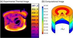

Ну разбирали же выше. 10-15 градусов на поршне разница. Поршень в целом 200-300 градусов.
Много это или нет решайте сами.
Да вряд ли там доходит в этих атмосферниках до 300 гр.
Вот VW TSI:
Но, имхо, 10-15 градусов разницы может иметь значение для нагара на кольцах... Но, это, конечно, не основная причина задиров...
