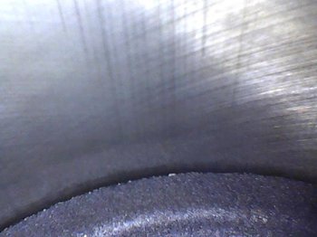

7 октября 20188 г Автор 4 часа назад, Евген 48 сказал: Да вроде есть тут форумчанин с задирами на 2х литровом G4KD. Я во вторник поеду смотреть, ради интереса. Знакомый купил спортейдж 4. Посмотрел цилиндры через 1500 км. Все цилиндры в вертикальных полосках. Я выкладывал тут фото. Еще раз выложу Изменено 7 октября 20188 г пользователем val_kaz
7 октября 20188 г Только что, val_kaz сказал: Посмотрел цилиндры через 1500 км. Все цилиндры в вертикальных полосках Кстати, а что считать задирами и полосками, если глубже хона это задиры, а меньше это полоски?!
7 октября 20188 г 1 час назад, val_kaz сказал: Знакомый купил спортейдж 4. Посмотрел цилиндры через 1500 км. Все цилиндры в вертикальных полосках. Я выкладывал тут фото. Еще раз выложу Какая хрен разница, задиры/полоски, это всё равно "жесть", такого не должно быть, тем более на таком пробеге. А что будет к 50 - 80 тыс. км., не доживёт точно.

7 октября 20188 г Автор 3 часа назад, Aleksszlat сказал: Какая хрен разница, задиры/полоски, это всё равно "жесть", такого не должно быть, тем более на таком пробеге. А что будет к 50 - 80 тыс. км., не доживёт точно. а вот фото моих цилиндров на пробеге 62 тыс
7 октября 20188 г Только что, val_kaz сказал: а вот фото моих цилиндров на пробеге 62 тыс Да это фигня, мелочь - даже не царапины, лёгкие натиры...
