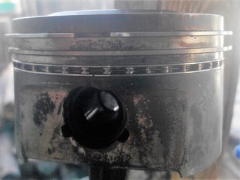

Я 1zz когда перебирал, рассверливал маслоотводящие отверстия в поршнях, хозяину жалко было доплатить 2.5 тысячи за 4 поколение поршней на 1zz-fe (у него первое поколение, а всего их было 4!!! и стало их не 4 отверстия, а 6 и практически в два раза больше) Так что глядишь и корейцы доведут когда- нибудь свои двигателя до ума
4 минуты назад, _Evgn сказал:
Увеличение маслосгонных отверстий на поршнях - это конкретная тема, мотористы знающие все одобряют.;)
Только делать их надо именно в канавке маслсъёмного кольца, чуть выходя на юбку, а не над кольцом. Тогда этот допиллинг в моторе без маслофорсов, да и с ними тоже, очень существенно помогает спасать ЦПГ от перегревов. Это единственные две меры - маслофорсы и отверстия в поршнях, чтобы двигатель после капиталки стал долгоходом!
15 минут назад, VV"351 сказал:
У меня с завода маслянные форсунки стоят:blum: у меня другаяпроблема была, движка контрактная, видимо долго пылилась и колечки маслосъемные конкретно устали. И нет, они не прилипшие, спокойно вращались и на фото видно что нагара на маслосъемных практически нет, а кушала под 2 литра на 1 тысячу
Пока не изменят охлаждение все остальные доработки это фигня. На 100 тыс только опять хватит после капиталки. Меня это не устраивает. Колега на работе ездит на фольксвагене. 1.4 мотор. Кто там обсирал немецкие моторы? 180 тыс проехал проблем ноль. Другой на шкоде 1.6. 120 тыс проехал проблем ноль. Немцы все движки доработали
Масляные форсунки не помогают на хендаях. Точно такие же полосы на новых движках. Юбка с напылением трет, а если полосы остаются значит либо цилиндры неровные либо поршни кривые
