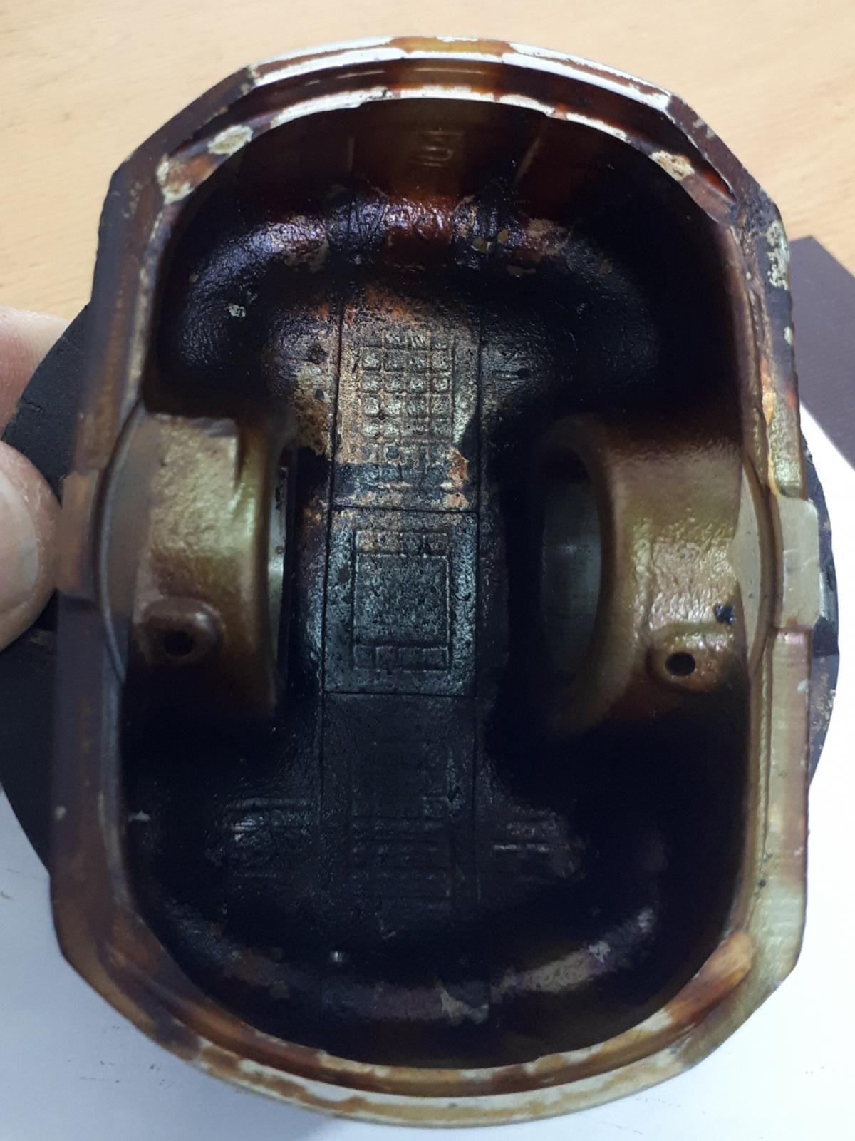

Смотрим - дренажные/маслосливные отверстия пусть и малы - но на просвет не забиты - а кольца залегли, расширители колец и всё прочее в коксе
Обратим внимание на фото внутренностей поршней и следы масла у дренажных отверстий
Следы от масла ну очень заметные, то есть - слив-то через отверстия работал, НО - цвет следов от масла такой, какой бывает при его прожарке - наверняка все видели результаты экспериментов по прожарке масла
И такой цвет потёков-следов масла, на мой взгляд (!) - либо от перекатов, либо от перегрева ЦПГ, либо от того и другого вместе - потому в итоге кольца всё равно коксом забились, несмотря на работающий слив
Ибо более жидкие фракции сливались через отверстия, а более густые застревали в расширителях колец и канавках

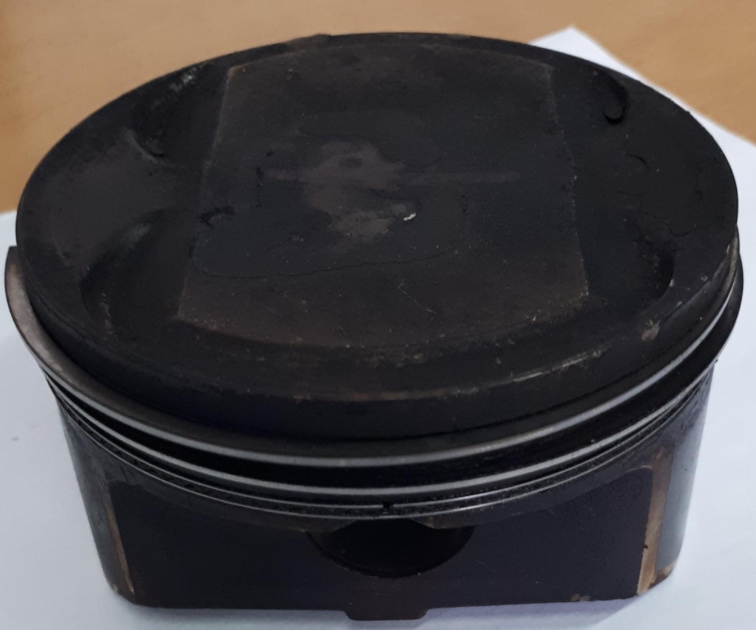

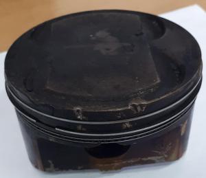

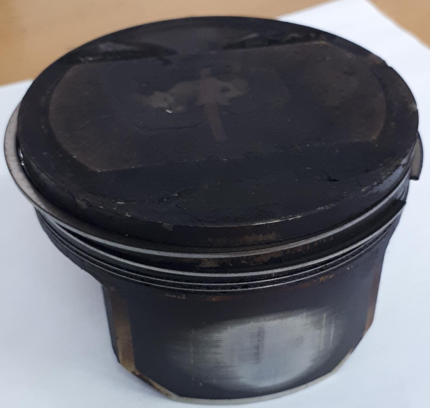

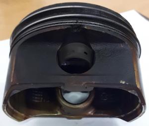

Нафотографировал поршень со всех ракурсов. Диаметр маслоотводных отверстий 2,5 мм, сверло 2,6 мм не полезло. Мерил хвостовиками калиброванных свёрл, шаг 0,1 мм.
гражданин, на упругость кольца не проверял?
Компрессионные в порядке, м/с пока откисает. То, что снял вчера с поршня 4 цилиндра вроде неплохо, но средняя его часть как тряпка.
Поршни требуют доработки .

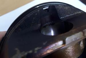

А что это за выбоины на жаровом поясе ?
Между компрессионными кольцами даже ...
Если мотор не разбирался ранее, и повреждения нанесены не при нынешних работах - дело говно совсем.
Со всем их моторостроением.
Мне кажется это выковыривали так ремонтники, зная что поршневая все равно под замену. Сложно представить отчего такие выбоины могут произойти просто при работе двигателя.
Их не выковыривают, а выталкивают.
Повреждения закоксованы.
Боюсь, их такими воткнули в цилиндры ...
Парни, бросьте Вы. Упал у меня поршень, просто упал. Направляющие из высокопрочного чугуна, поршень выскочил из рук и прямиком на угол направляющей. Кто останется живым при таком падении? Ребята отдали мне поршни в нормальном состоянии. Поршень 4го цилиндра я вчера изувечил. Материал достаточно прочный до определённого предела, потом становится хрупким. Колется на раз.
Извините, я сразу не подумал о том, что эти забоины смогут внести смуту в умы. Не со зла.
