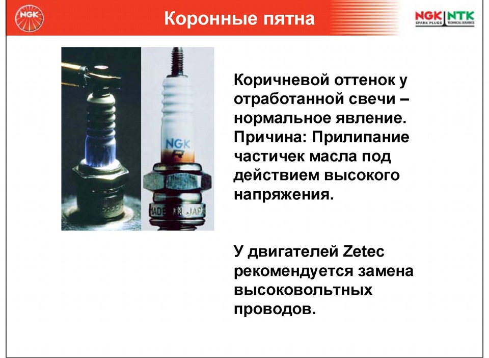

Полосы на изоляторах свечи снаружи это не пробой и не нарушение герметичности , такое мнение ошибочно .
А что это?
Интересно с технической точки зрения, раньше считал как раз что это пробой
