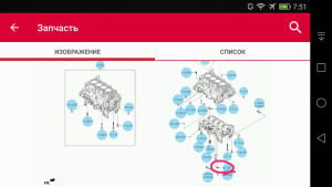

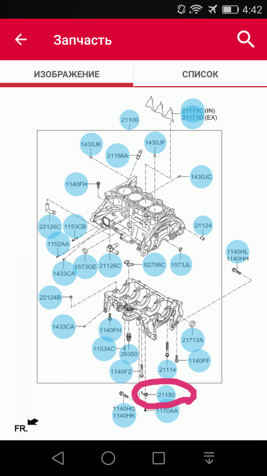

Забей вин-код в оригинальных каталогах на autodoc/isnext/emex, схема "Двигатель"->"Блок цилиндров в сборе". На схеме должна быть форсунка 21150 (обвел красным).
эти каталоги показывают наличие форсунок на машинах еще с 14 года, а по факту народ пишет их нет
На каких конкретно моделях показывает с 14 г? Народ, который пишет, пробивал по ВИНу и специально разбирал мотор, проверяя наличие? Вы если не по ВИНу бьете, обращайте внимание на список который вылазит при нажатии на детальку. Вот например Sportage 3 (EUR), форсунки есть с 03.2015:
