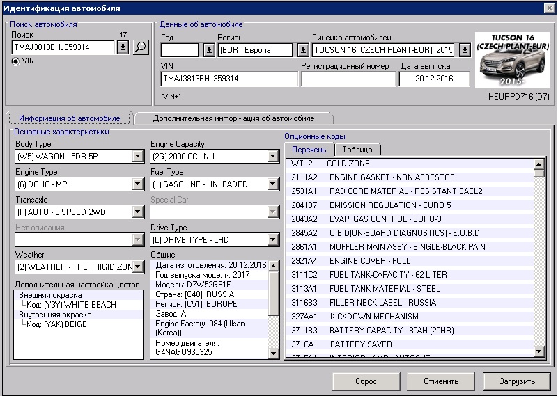

Без проблем, кидайте сюда, думаю ничего личного в VIN коде нет)
TMAJ3813BHJ359314
Спасибо!

TMAJ3813BHJ359314
Спасибо!
Форсунки есть

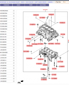

А вот мой двигатель для сравнения. Если там нет форсунок, то там их и на картинке нет, а не то что они не активны.
Причем внизу видно период изготовления двигателя с таким блоком, всё наглядно.
