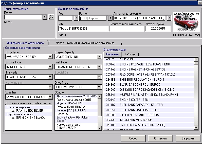

У дилера то понятно, что всё как надо показывает, но причем тут дилер, если речь про то что общедоступные каталоги показывают неверно. Человек забил VIN ему якобы раскрылась его машина, а показало не то что по факту стоит, а то что сейчас стоит на подобных двигателях.

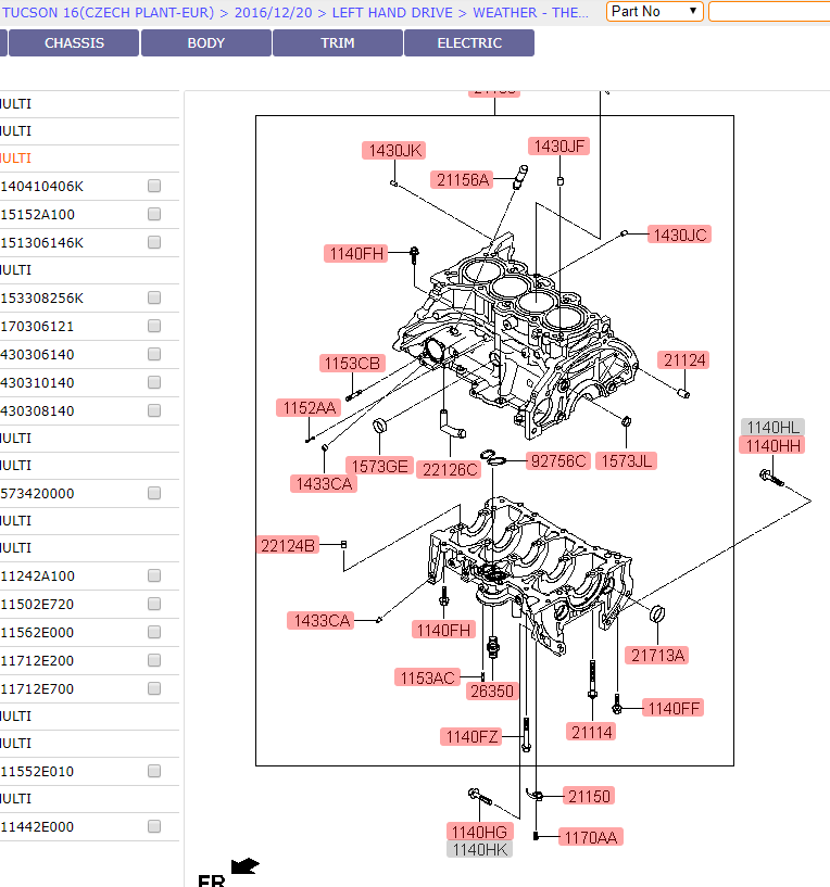

@Sportage72, а вот эти хреновины есть?
21171C Separator - inner   Поиск 21171D Separator
автодок мою машину по VIN не ищет, но выдает по поиску модель авто, такую же как и по вашей базе F1W52G61G
так в автодоковском каталоге есть эти сепараторы
TMAJ3813BHJ359314

Точно, по мобису тоже форсунки есть: красные - активные.
21171C
Separator - inner
Поиск
21171D
Separator

а мой вин не проверите?)
 TMAJU81EBFJ793659

по каталогам не у всех моторов они есть

Форсунок нет, как физически, так и в каталоге, про что я и говорил.
Обратите внимание также на период выпуска вашего блока, то есть ваша модификация двигателя тоже уже перестала выпускаться.

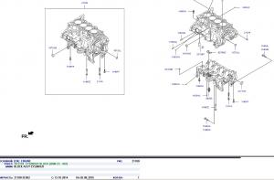

Эти приблуды у вас есть)
какие приблуды? Сепараторы? А что они дают?))

Типа более эффективное распределение антифриза в ГБЦ вокруг цилиндров для лучшего их охлаждения.
Волшебная фиговина!)))
Еще изменили диаметр цилиндра и ход поршня.
Вроде стало 81*97.
