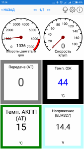

сегодня на своей проверял
На улице -7
2 минуты и
