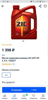

11 июня 20197 г Есть очень хорошая и недорогая жижа в этот авто , назввается ZIC ATF SP3 - стотит в районе 1200-1500р за 4л , температура потери текучести -52 , mrv при -40С в районе 10000 - что отлично , лично я на нее перешел Изменено 11 июня 20197 г пользователем Projector

16 марта 20206 г Я в 8 галант залил zic sp-3, частичной заменой, слил/ залил 6 литров, проехал 1000-1500 км и повторил операцию. По поводу дерганья ничего сказать не могу, коробка прошита в боевой режим, поднято линейное давление, коробка так работает жестче.

16 марта 20206 г Мне в сервисе тоже порекомендовали частичную замену, коробке около 90 тысяч пробег, и по да, zic кмк отличный вариант.
