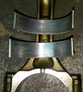

Автор ты можешь сфотографировать по парам вкладыши с этого мотора? 1 пара 2я пара, 3ая пара. или последовательно.
С фотографирую обязательно. Но чуть позже.
Оффтоп
1шатун

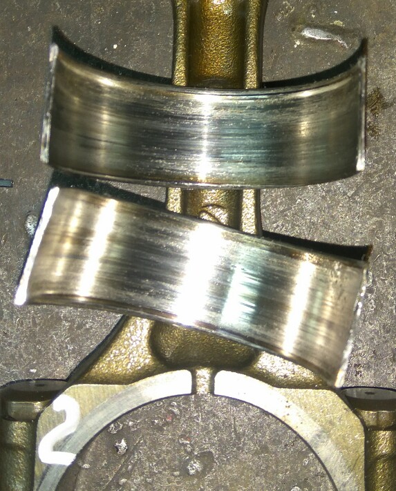

2шатун прикепел и провернуло

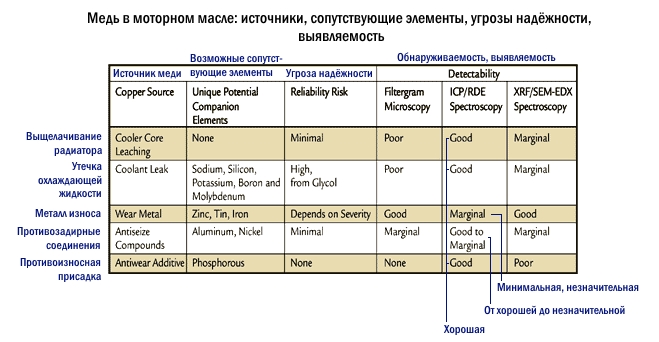

Парочка вкладышей конкретно до меди/бронзы продраны, а в анализе меди в принципе немного, всего Cu=16 ppm.
Думаю масло тут не при чём. Двигатель умер до замены.
Например донор попал в ДТП, в результате которого перевернулся или лёг на бок, при этом мотор не заглох и какое-то время продолжал работать. Пошло масляное голодание и/или перегрев без антифриза. Пошёл износ. Затем мотор заглушили и машину разобрали на запчасти.

По внешнему виду вкладышей, там масла вообще не было! Что говорил датчик давления масла? Есть возможность проверить масляный насос?
В каком состоянии ЦПГ?
