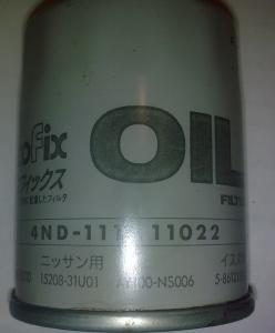

Nitto 4ND-111 пилил Ex-Gubkin
Nitto 4ND-111 - пилил S-Steve
Nitto 4ND-111 Made in Japan - пилил torcon
Nitto 4ND-111 Цена 211 р. Пробег на этом фильтре 6523 км.

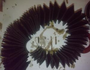

Прочный корпус, достаточно толстая стенка. Маловат противодренаж, думаю из-за этого на этом фильтре чаще чем на других слышал лязг от цепи, да и перепускной, видимо, японское ноу-хау.
Бумага фильтрующего элемента плотная и очень прочная - рвется с трудом. Все аккуартно проклеено, никаких следов выступающего клея.
Общее мнение: очень хорошее качество, фильтр отрабатывает свою стоимость на следующей замене вернусь на Nitto.

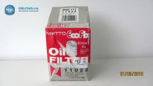

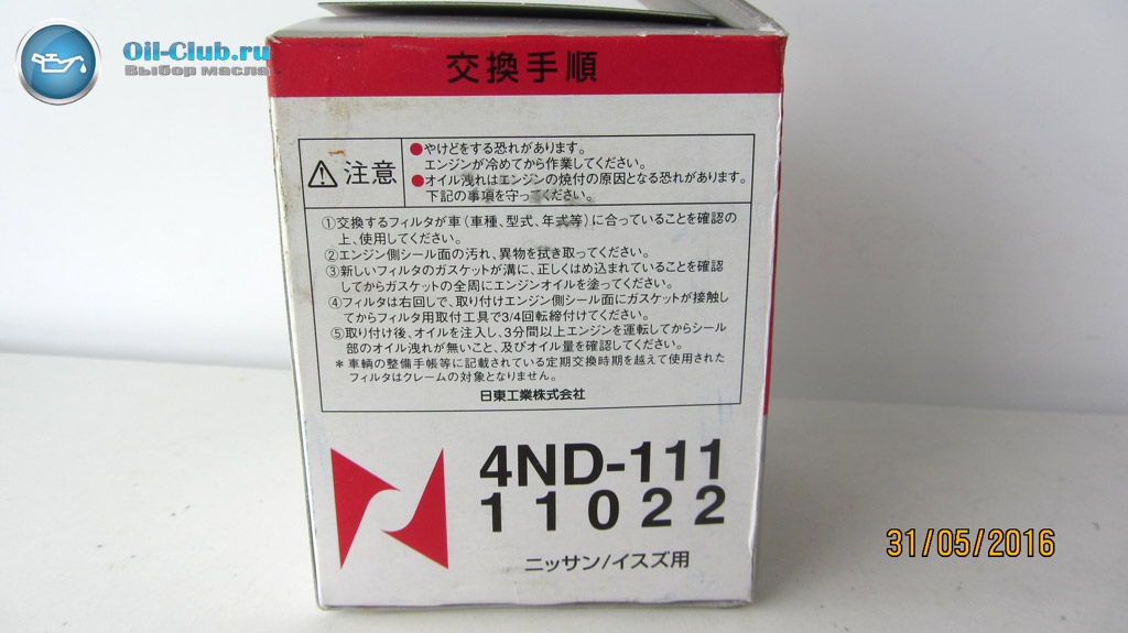

Коробка с четким принтом. На коробке указана маркировка Nitto 4ND-111, страна производства Made in Japan, в так же имеются оригинальные номера и применяемость к различным автомобилям Nissan.

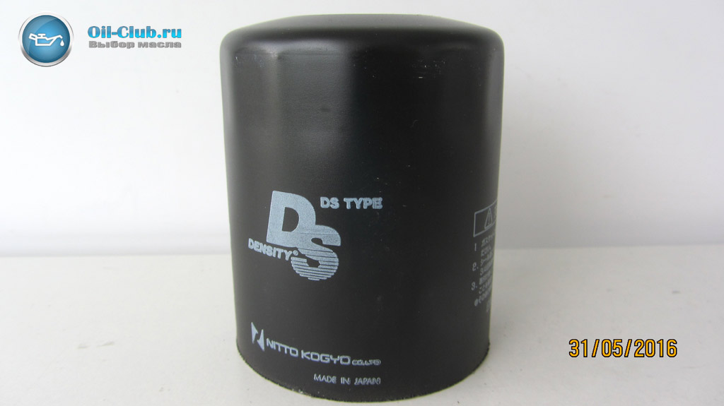

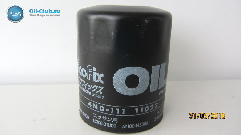

Принт на корпусе не самый четкий, но вроде все аккуратно. Имеется так же надпись где сделан фильтр Made in Japan.

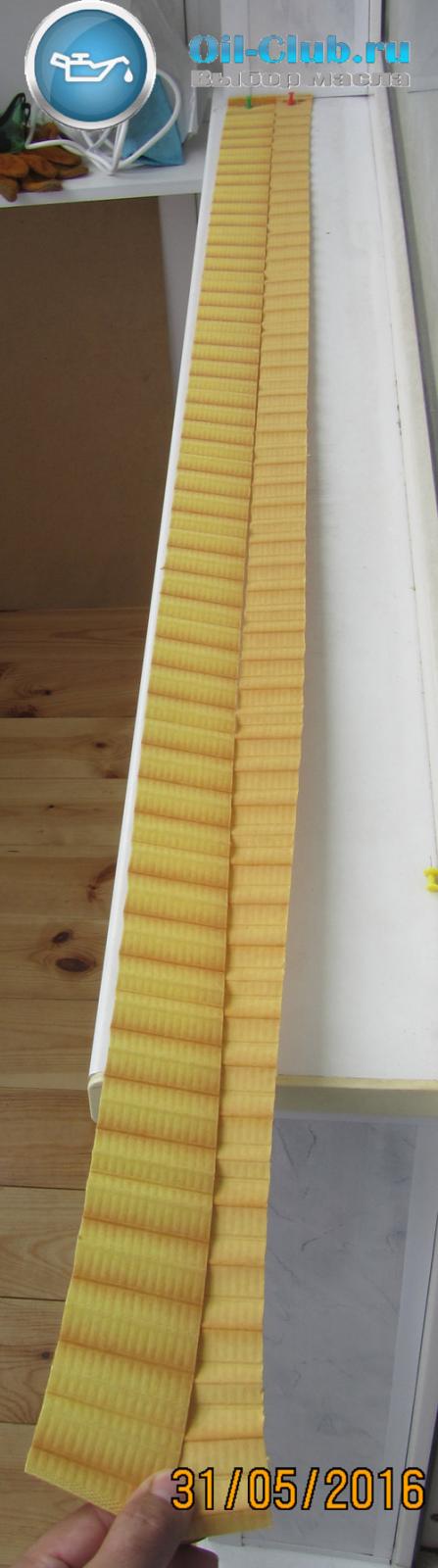

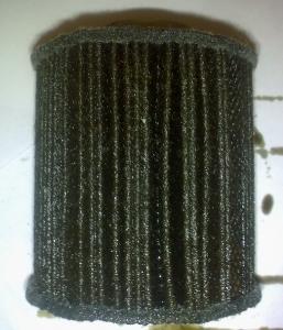

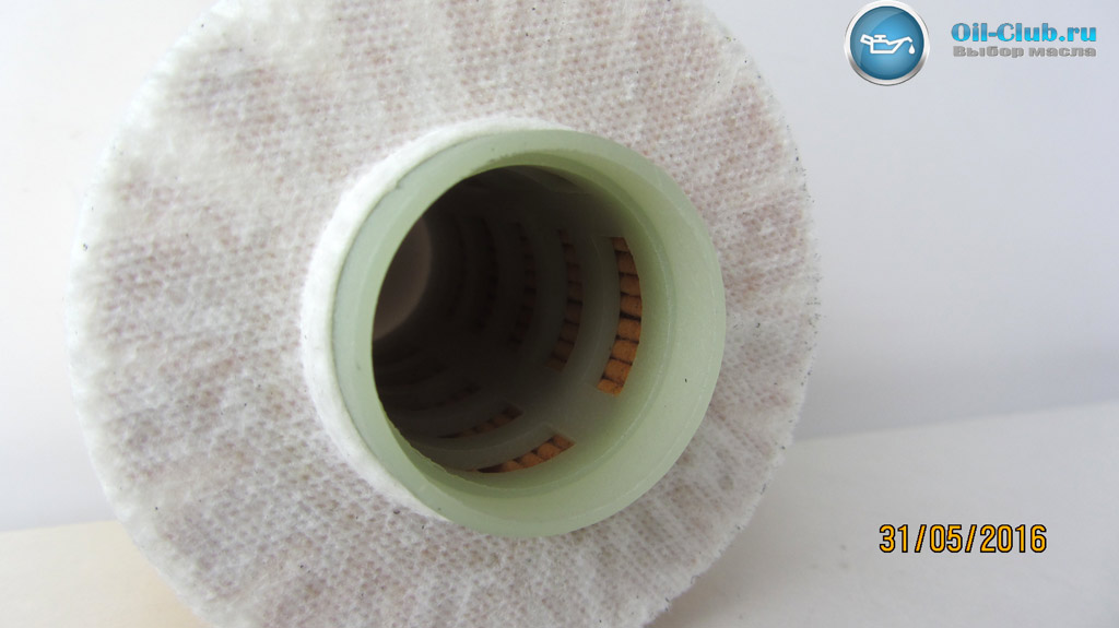

Фильтрующая катушка высокая, занимает почти все пространство в корпусе фильтра. Фильтрующий материал уложен часто - по четыре складки. Складки фильтра толстые, на изгиб пальцем не рвутся. Фильтрующий материал - внушает доверие очень много волокон - плотный, толстый.

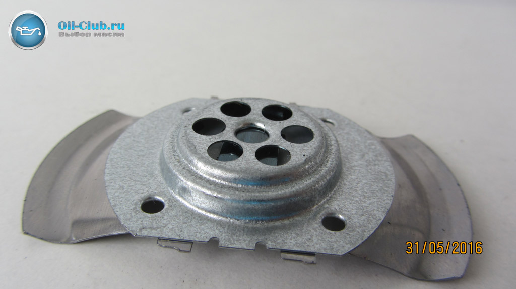

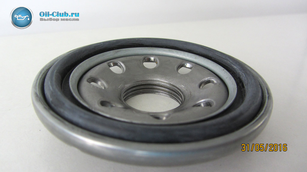

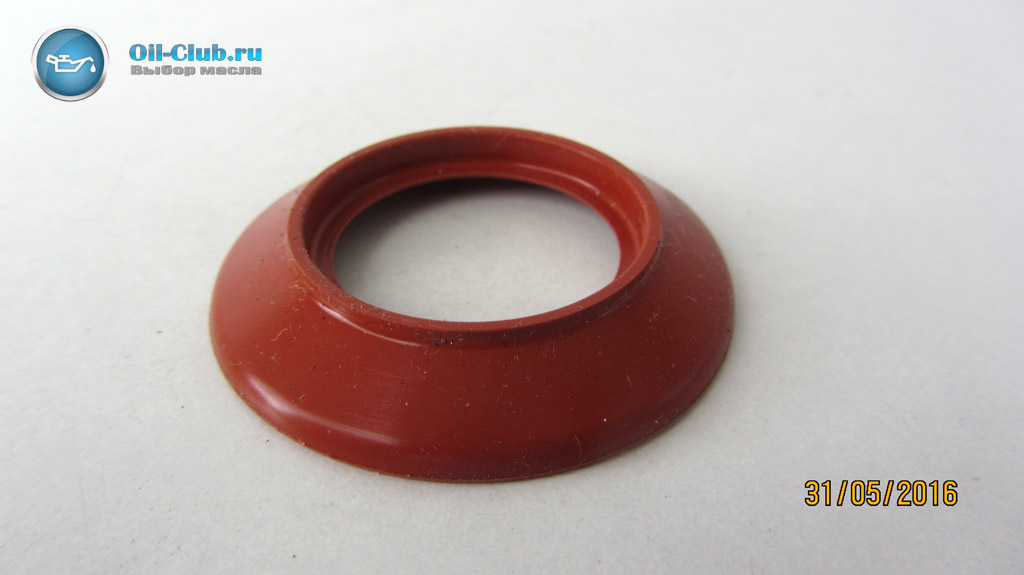

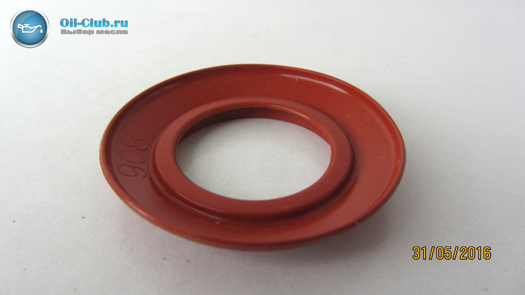

Противодренажный клапан - с силиконовым наполнением, упругий, при деформации быстро восстанавливает форму, имеет легкий тонкий лепесток. Должен отлично держать масло в обратку. Прилегание к поверхности идеальное.
Прижимное резиновое кольцо круглого сечения, не смазано смазкой - при установке обязательно смазать маслом.

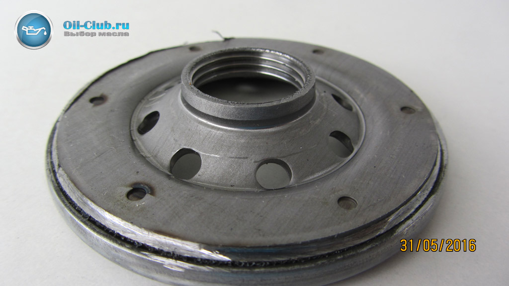

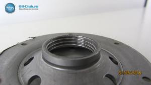

Резьба нарезана чисто.Она хитрая - каждый виток резьбы имеет внутри канавку. С торцов заусенцев нет - все отлично.

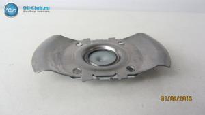

Перепускной клапан выполнен слитно с прижимной пластиной, которая держит фильтрующую катушку в корпусе фильтра. Плюсы такой конструкции в том, что занимает мало место в корпусе, дает больше пространства для фильтрующего элемента.

Полезная площадь фильтрующего материала: Длинна 160см x ширина 6см = 960см2
Давление необходимое для открытия перепускного клапана: Диаметр клапана 15мм; вес необходимый для открытия клапана 1,5кг; давление 0,9 бар.

Это оригинальный Nitto - брак. К щербинке на противодренажном клапане я бы не придирался. А вот дырка в фильтрующем это косяк действительно.
