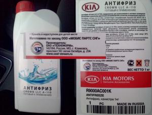

оригинальный A110, 5л пузырь Coolstream за ~700,  дешево и сердито?
Ну на банке же написано - 1 (один) литр, в Exist примерно за 500.
Что-то не сильно дешево, русские антифиризы столько за 5л стоят.
