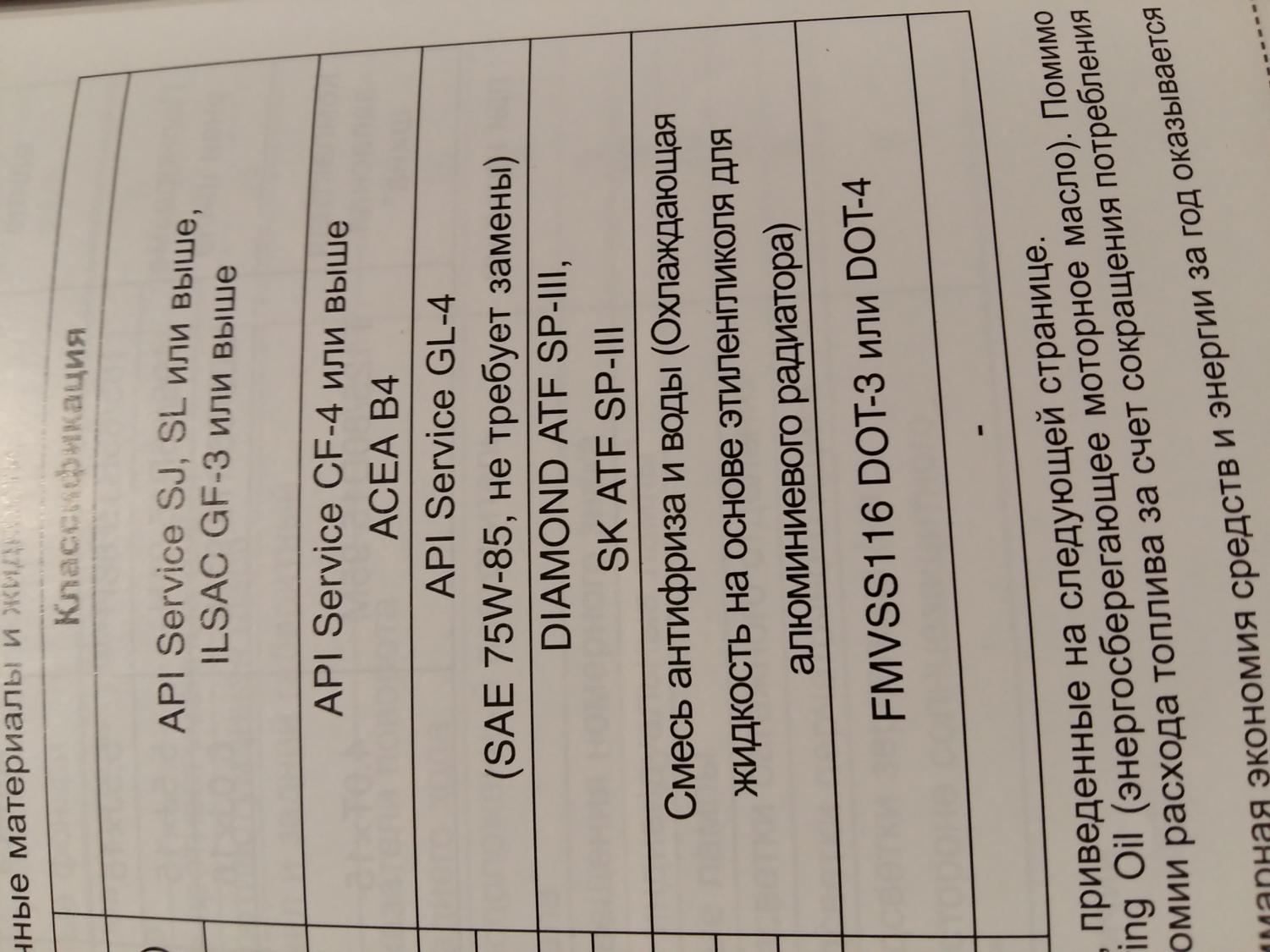

Ну начнём с того, что по мануалу? Скан или фото в студию.
И какой бюджет?
Написанно: на основе этиленглколя.

Не могу найти требований по антифризу.
Да не стоит. Просто вымойте водой.
Посмотрите ещё в сети книжки на Вашу машину. Где-то должны быть требования.
Это в руководстве
Извините, но это просто финиш в плане отношения к конечному пользователю.
Значит, так: на азиатов идут низкощелочные антифризы. В своё время на них я ориентировался, когда делал свою базу совместимых на 'Москвич', поскольку стандарт 1952 года вводил, как мы бы сейчас скзалали, 'фосфатники' близкие к тем, которые традиционно используются в азиатских машинах. Единственная проблема данные жижи более чувствительны к жёсткости воды, в отличии от европейских силикатных. Как вариант: берите мою базу совместимых и берёте что оттуда. Единственное, Вы так и не ответили, будете использовать по 'азиатской' схеме или по 'европейской'?
Ещё вариант - купить CoolStream A-110. Он идёт на конвейер KIA и одобрен производителем. Если хотите пока подумать.
Если хотите по 'европейской' схеме - Ravenol HJC (жижа для азиатских машин), Ravenol HTC или OTC (гибридный или чисто органический продукт с сроком службы 3-5 лет). Можно даже LTC и так далее (более 'навороченные' решения). Смотрите, на что у Вас хватит денег. Можете хоть от Nissan залить OEM или Honda - они вполне подходят.
