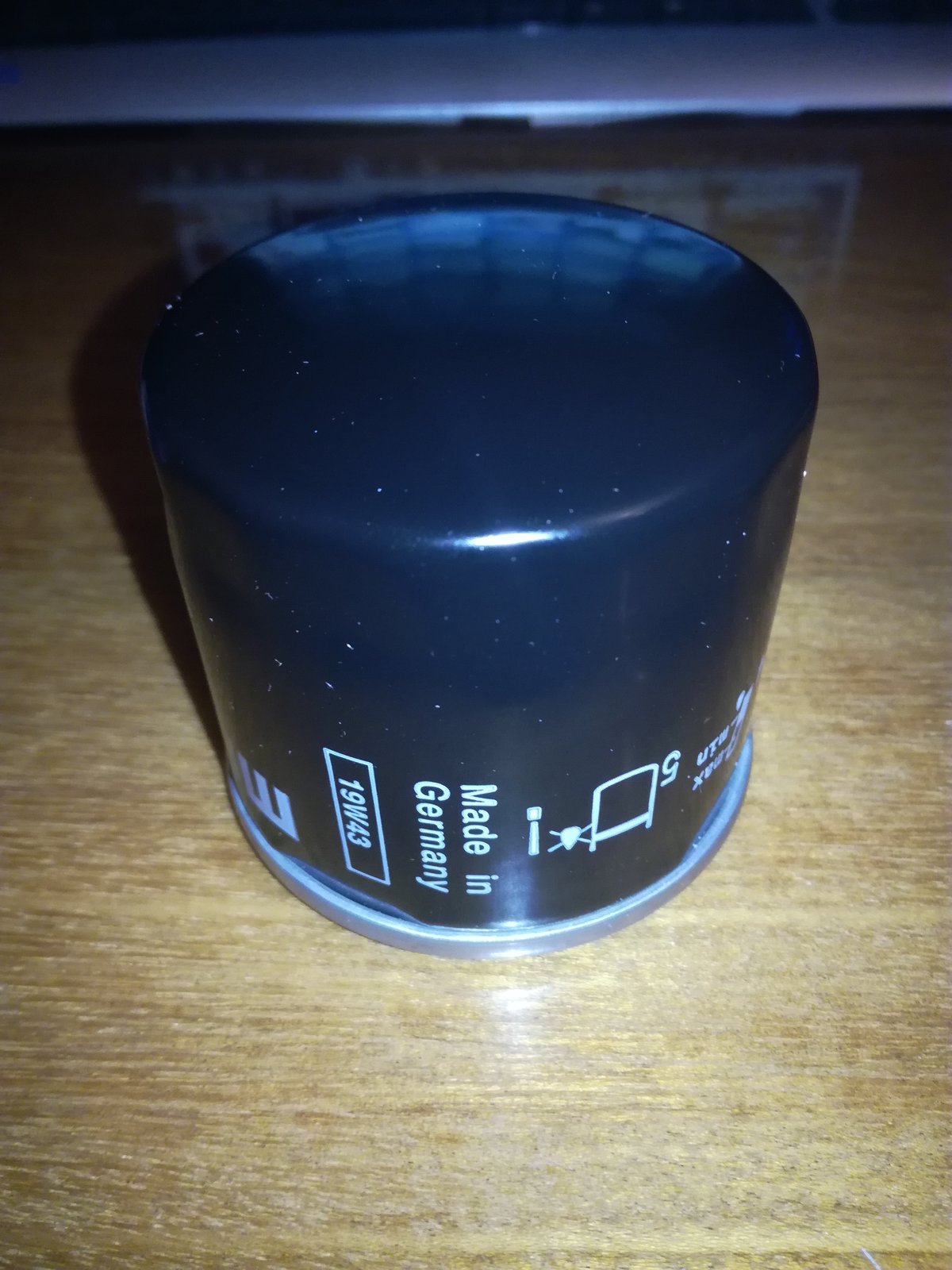

Пришел OC-194 19 г.в. made in Germany. Как будто mann. Противодренажные клапаны, профиль резиновой прокладки другие. В УФ светится дата выпуска. Автодок, направление FVV1 (на сайте дистрибьютор).

MANN и есть). Заказывал новый ниссановский OC1566, пришел типичный по всем признакам MANN W67/1, тоже сделанный в Германии на заводе Марклькофен, только дороже в 1,5 раза).
Похоже производство в Австрии полностью сворачивается и замещается заказами у других производителей, глобализация блин).

Похоже на оригинальный Mahle ?
Wirtgen , неужели так трудно прочитать три сообщения непосредственно над вашим? Там подобные фильтры и все написано.
Изменено пользователем Andrey_74
5 часов назад, Andrey_74 сказал:
Ну так прочитал . Другая маркировка в ультрафиолете . Нечёткие надписи белой краской . Достаточно для сомнения ? Или что нибудь просто ляпнуть надо ?
Я не ляпаю и выше все написал. Вы фильтры Манн, сделанные в Германии, в руках держали, смотрели, хотя бы на фото в форуме? Так вот, все признаки (нечеткий шрифт с контуром, завальцовка с проступающими через стакан углами, белый антидренажный клапан, цвет герметика внутри, внутренняя втулка и заклепки на ней, наконец надпись в УФ, которую сейчас Манн слегка изменил, добавив 3 знака вначале) говорят, что это 100% Манн, сделанный для MAHLE. MAHLE в Австрии больше фильтров не делает, а заказывает их у других производителей или делает в Азии. Считать ли этот фильтр оригинальным MAHLE решать вам, но в любом случае это не подделка, а качественное изделие от не менее известного производителя, в данном случае MANN.

Да какие обиды , я Манн то забыл когда в руках держал , как и Mahle . Получилось выложил фото более свежего фильтра . Если что тоже без обид на меня :drinks:
