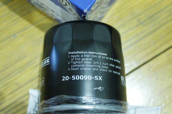

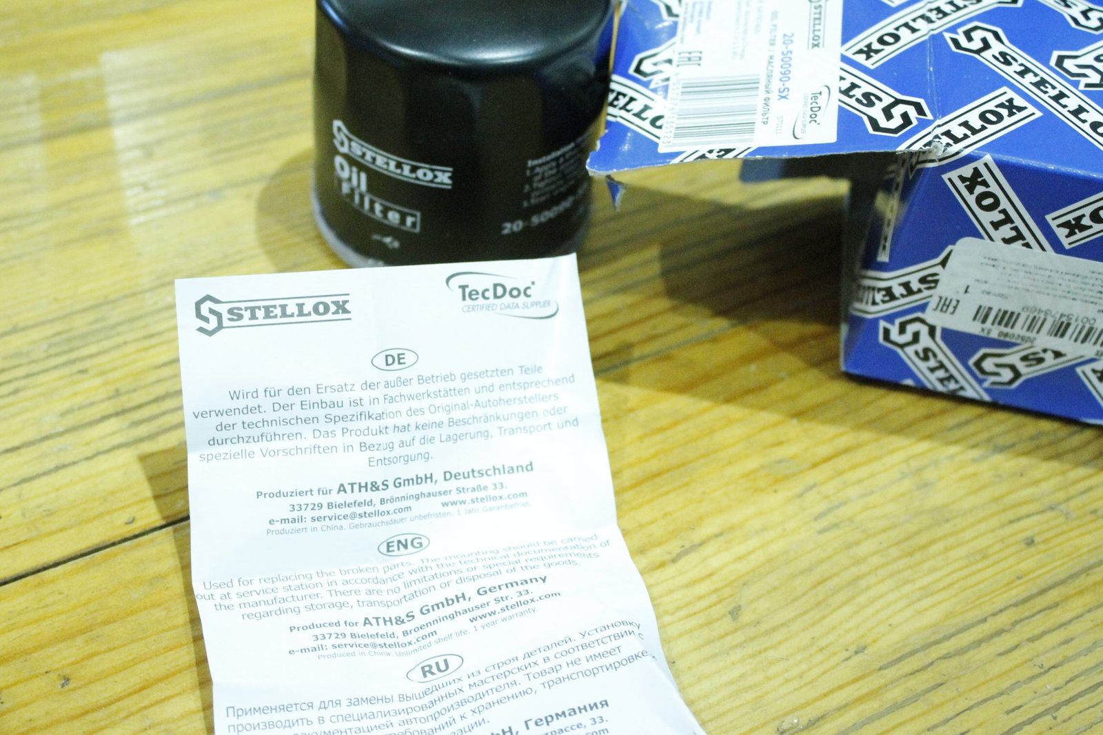

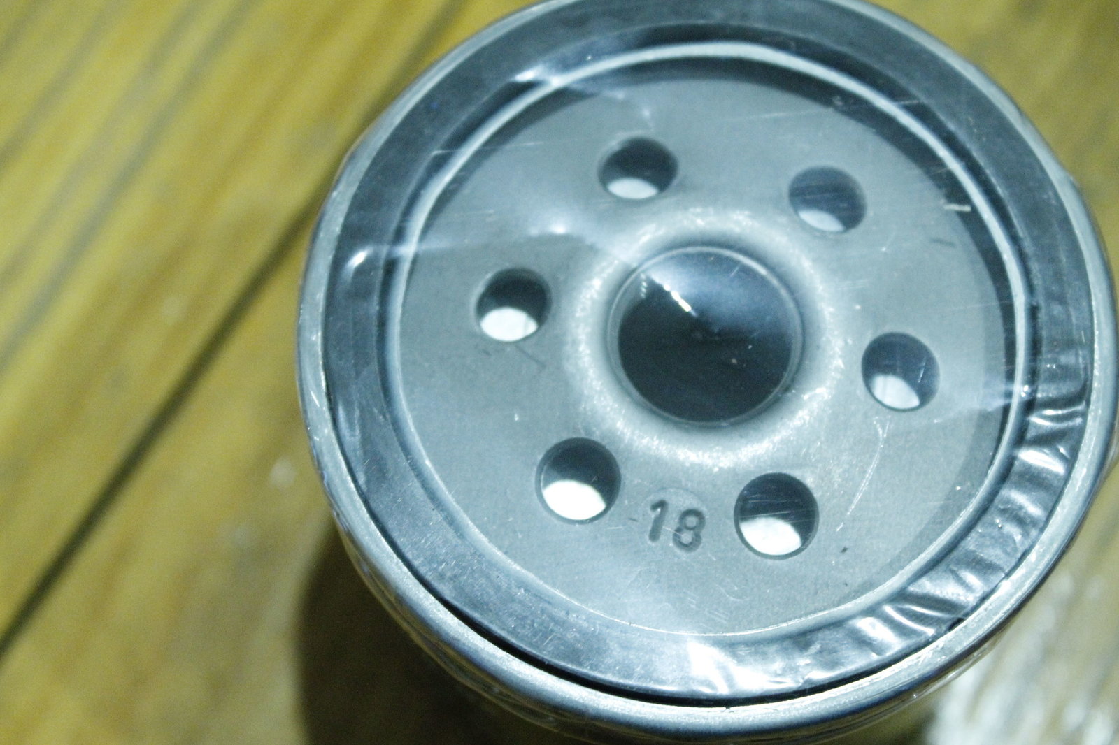

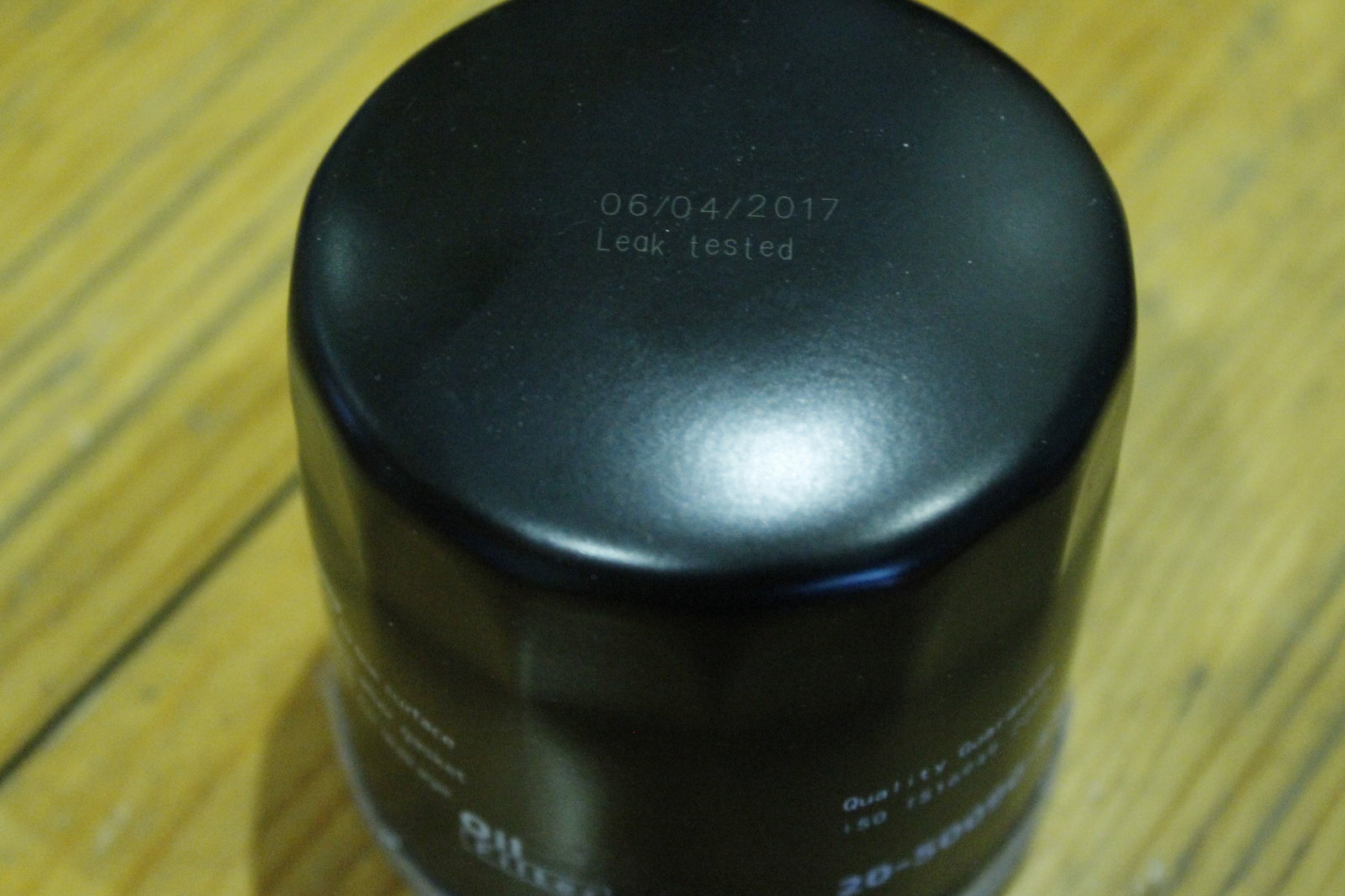

вот как выглядит оригинальный Стеллокс :
1 На тыльной стороне стоит дата теста фильтра (испытан на герметичность)
2. На внутренней стороне  тоже что то выбито 18
3. Описания по всему корпусу фильтра четким шрифтом
4. Коробка тоже имеет обширную инфу
5.Имеется вкладыш сертификат
6. На корпусе принт направления закручивания ABCD и стрелки
