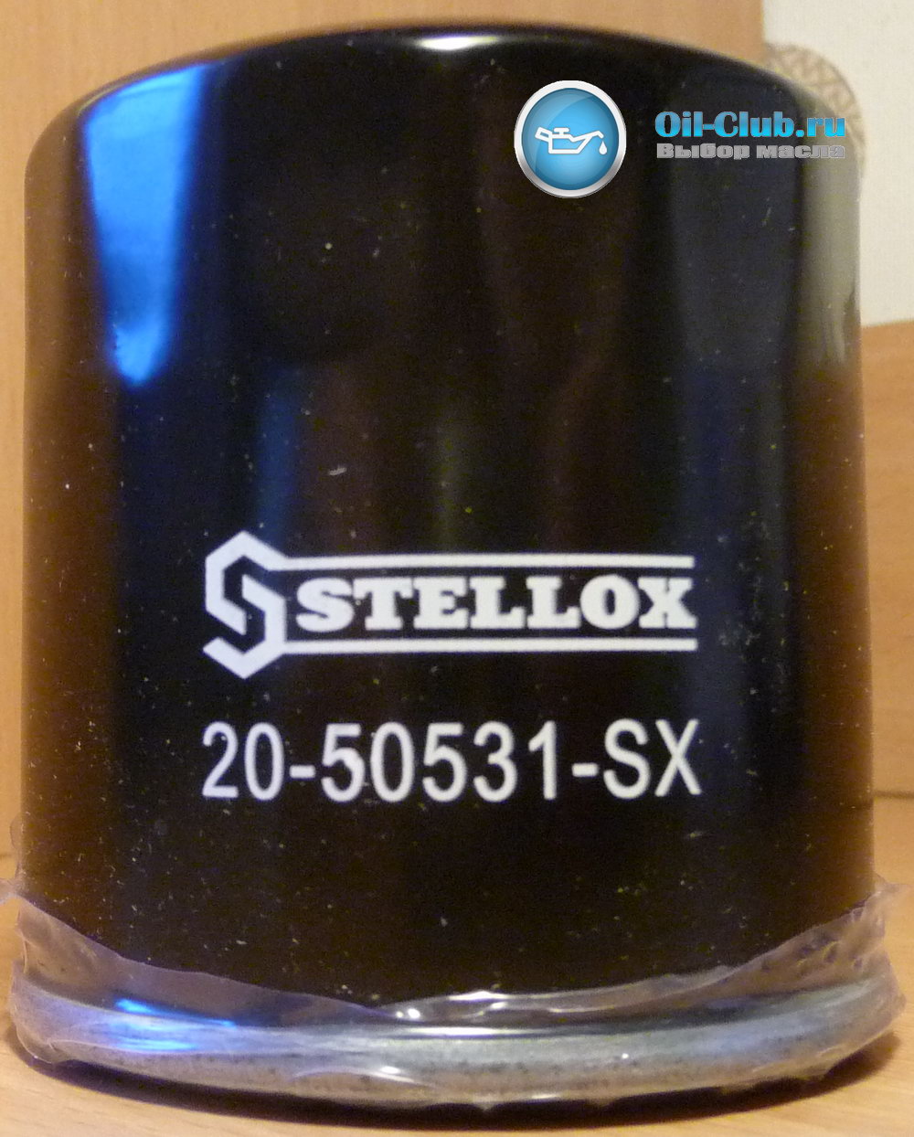

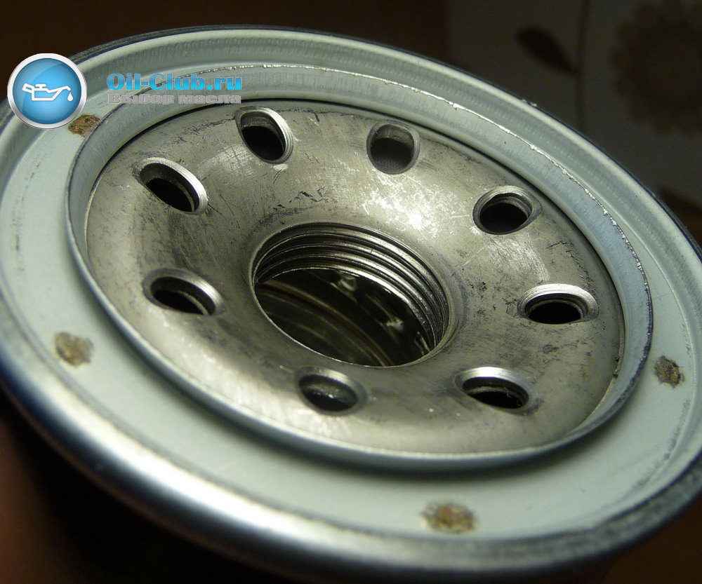

Коробочка с минимальной инфой, вернее вообще без нее. Единственная инфа расположена на стикерах, от производителя(вроде) и от продавца.

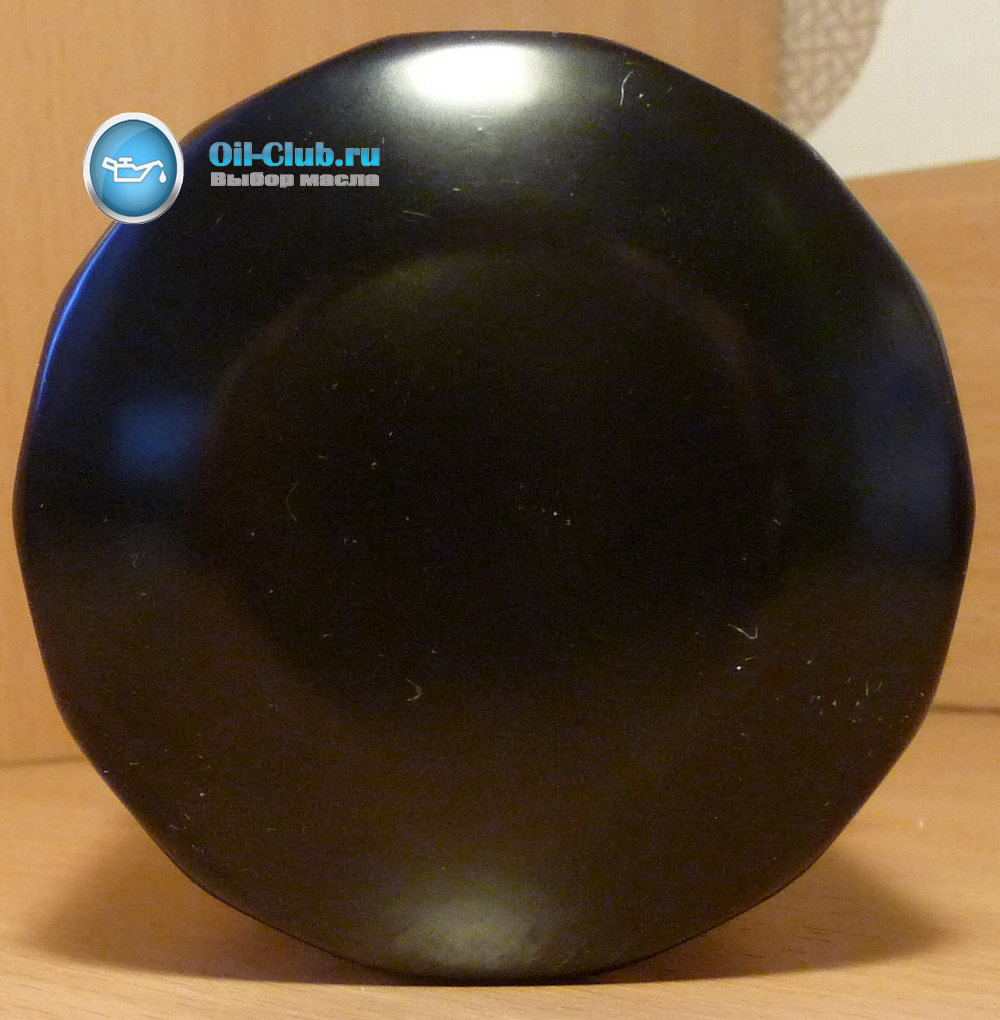

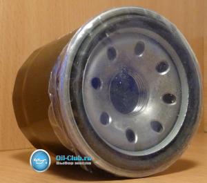

На самом корпусе , кроме лого производителя и номера больше ничего нет. фильтр закрыт-запаян пленкой.

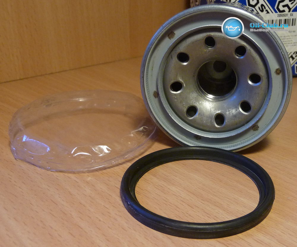

прокладка округлая, но дубовая

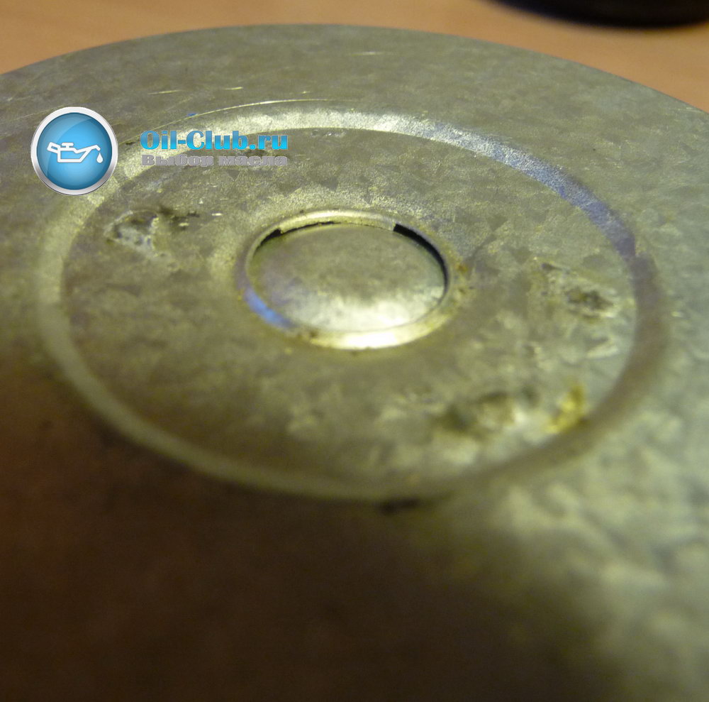

металообработка не блещет качеством

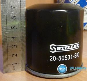

габариты, вес
"КПД" объема
клапан из тонкой резины, лежит плотно, форму восстанавливает шустро, есть облой небольшой

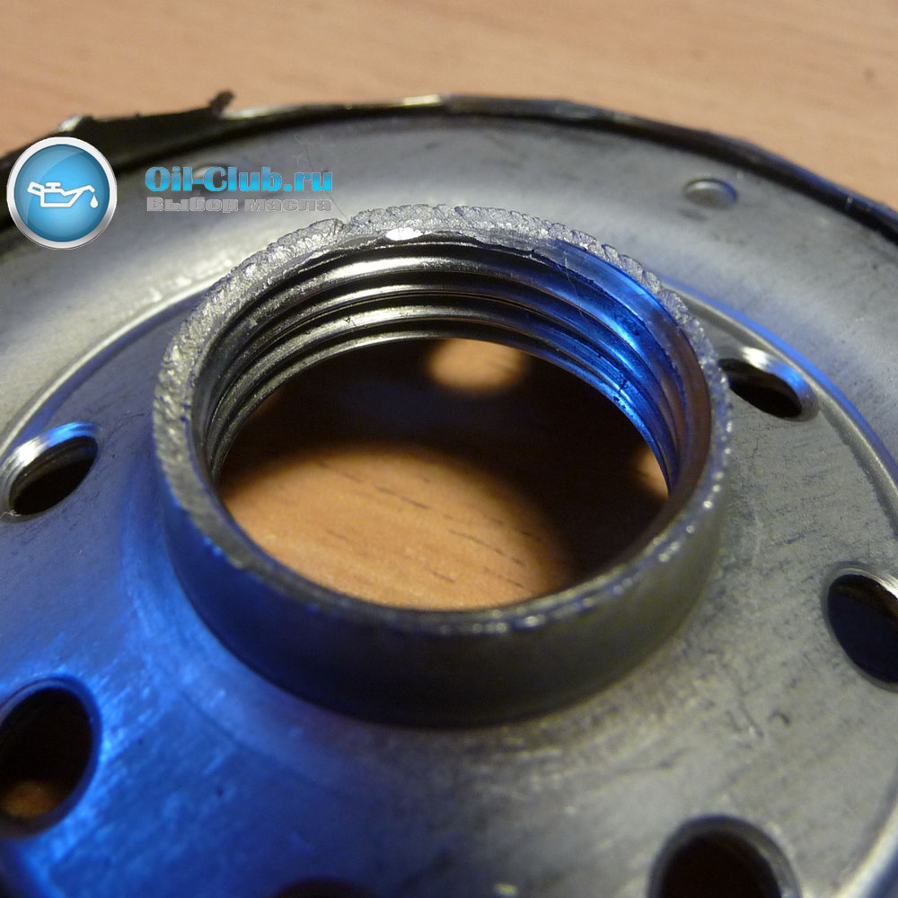

Выход у резьбы грубый

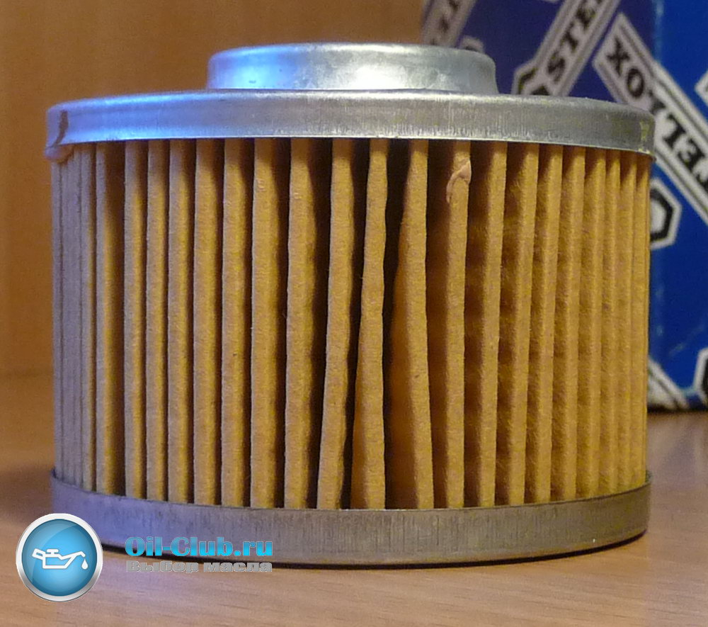

ФЭ не очень жесткий, но не рвется, герметиком мальнько устряпано, стаканы кривые, но катушка вроде ровно приклеена. ФЭ уложен не совсем равномерно.
внутри не равномерно залито герметиком
Пружина средней жесткости, по форме обычная

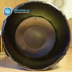

внутри корпуса обычно
 обгоный клапан металлический, прилегает не плотно, мешает какой то буртик.Усилие открытия около 500 грамм, диаметр 9.5 мм.  открытие около 0.7 бар.
 проклейка ФЭ на стакане с брешью

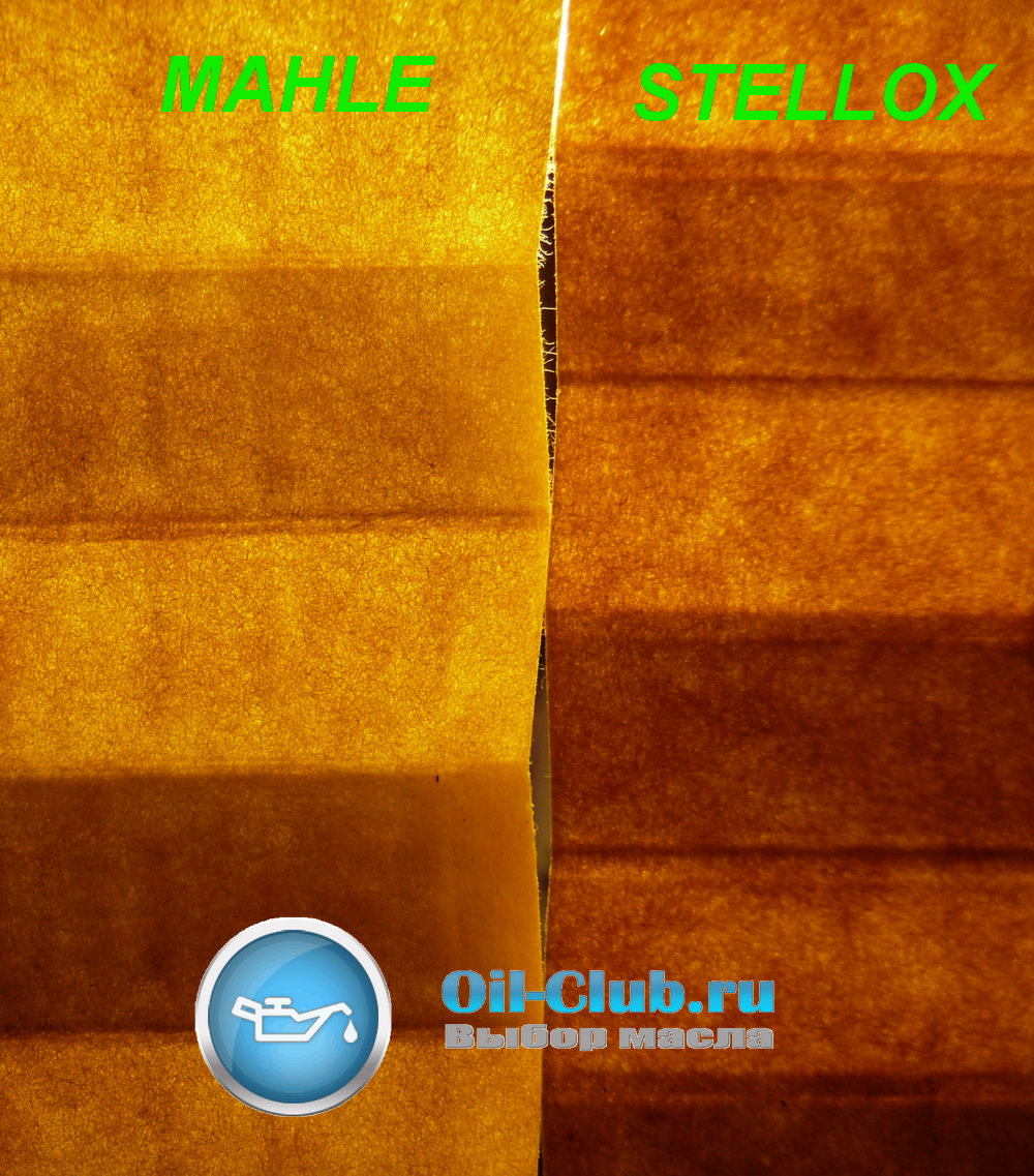

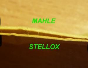

ФЭ тоньше mahle, плотность сопоставима, но менее жесткий чем mahle.
 Площадь фильтрации составлят 450 см2..
Наверное нормально для такого малыша, не с чем сравнить.

Какой диаметр отверстия перепускного клапана?
@elvis,диаметр перепускного 9.5 мм
 В замедленном кадре  посмотрел, вроде около 500 грамм открытие, Итого получается около 0.7 бара, даже скорее в меньшую сторону. Исправил в описании :sorry:
