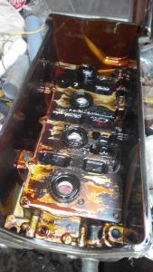

6 марта 20179 г Закреплён 1. Honda Accord 7 2005г 2. К24А3, пробег 102 000 3. По нарядам лили Mobil 1 5w30 (не 100% уверен что всегда, т.к. не всегда указан) 4. По регламенту 15 000 км (официалы же) 5. Бензин 95 6. Больше город Машину купил месяц назад. Поехал проверить клапана, т.к. не нашел в переданных мне наряд заказах регулировки за 100 000 пробега. Шлама было не очень много, главное что поразило это сами видите цвет! Распредвалы без видимого износа. Что удивительно: звезды и все что ниже клапанов нормального естественного цвета. Вот теперь к выбору масла подошел основательно, но все равно ничего кроме Wolf Vitaltech 5w30 не подобрал. Для замен каждые 5000 км думаю норм. Первую заливку залил Idemitsu Zepro 0w20, но после "прочтения" форума понял, что менять его каждые 5 тыс - накладно. Да и на лето рекомендуют 5w30, типо оно и моет лучше.
7 марта 20179 г Да уж официалы не сочли условия эксплуатации тяжелыми и не сократили интервал смены до 7500км. Вернее это хозяин должен узнать, сам прийти раньше срока и добровольно поменять, официалам просто наплевать... Такой двигатель засрали лаком - теперь фиг отмоешься. :( Применяй короткие смены 5000-6000км, выбери не дорогое 5W-30 как и планировал. Я даже затрудняюсь сказать имеет ли смысл здесь применять пятиминутные промывки - боюсь они не помогут. Короче забить и ездить.
7 марта 20179 г @Karomag, сейчас для этого двс нужны короткие интервалы смены недорогого жира. вот здесь можно посмотреть сколько бяки отмывается за 20 мт/ч http://www.oil-club.ru/forum/topic/26236-novyj-eksperiment-0w-20-v-dvs-bmwpsa/?p=850046

7 марта 20179 г Как видим интервал 15000 чреват только лаком, вред которого под вопросом) просто не видно того, что на поршнях, в канавках для колец. Изменено 7 марта 20179 г пользователем Fritz
7 марта 20179 г Сомневаюсь в достоверности пробега, к такому возрасту обычно уже ближе к 300 000 Если честный пробег 100 000 то там моточасов огого сколько. Изменено 7 марта 20179 г пользователем fonserg
7 марта 20179 г Автор Сомневаюсь в достоверности пробега, к такому возрасту обычно уже ближе к 300 000 Если честный пробег 100 000 то там моточасов огого сколько. Ну если только мотором поставили старый. Салон в очень хорошем состоянии, для 300 т он бы развалился.А вот про моточасы, наверное, правда, т.к. пробег по Москве в пробках. К тому же износа распредвалов видимых нет - механик на сервисе сказал, что лака много но мотор в хорошем состоянии.

9 апреля 20179 г Применяй короткие смены 5000-6000км, выбери не дорогое 5W-30 как и планировал. Я даже затрудняюсь сказать имеет ли смысл здесь применять пятиминутные промывки - боюсь они не помогут. Короче забить и ездить. Промывки К24А3 очень не любит. Крайне не рекомендуется. Нулёвку лить и не изобретать велосипед. 165К на нулёвке и продал в отличном состоянии.
9 апреля 20179 г Наездил уже на 0w20 Idemitsu почти 4000км - не угорает, уровень как после заливки. Вот так езди и никого не слушай. 0w20 и никаких опытов. На Аккорд-раше все экспериментаторы некторое время спустя отписываются уже с другими проблемами по двиглу. А у остальных ездят Изменено 9 апреля 20179 г пользователем Залётчик
