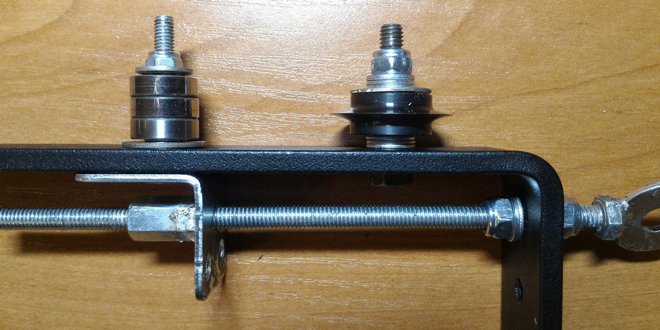

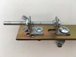

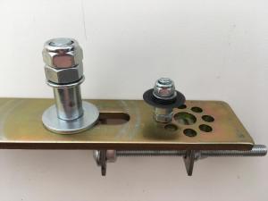

Давно собирался сделать такой резак.
Основное условие было - собрать самому из готовых общедоступных деталей, которые есть в свободной продаже, чтобы не надо было ничего резать, точить, сверлить и любой желающий мог сделать такой же или аналогичный...
В общем, "я его слепила из того, что было"... :)
post-5408-0-02923500-1488804696_thumb.jpg post-5408-0-77985400-1488804742_thumb.jpg  post-5408-0-11835700-1488804792_thumb.jpg  post-5408-0-95338100-1488804837_thumb.jpg
Рассверливать пришлось только отверстия в уголках под винты разных диаметров...
Первый пациент сдался легко и быстро:
post-5408-0-20015600-1488805114_thumb.jpg post-5408-0-14681400-1488805181_thumb.jpg
Примерная стоимость этого конструктора - 2$... :up:

как понимаю фильтр "надевается" на болт с двумя гайками, затем нож прижимается при помощи регулировки винта. а затем вращаем фильтр?

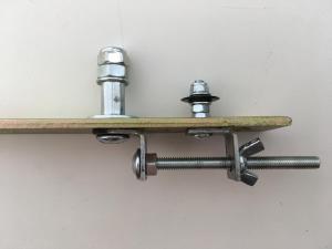

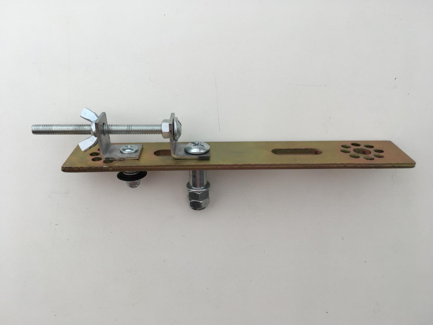

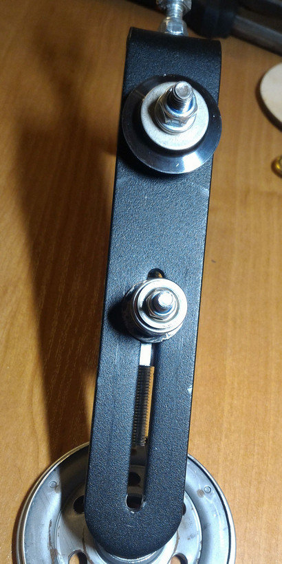

Зачесалось и у меня сделать резак для фильтра. Хотелось что-то элегантное и с минимальными затратами по слесарным работам.
В итоге это вылилось вот во что.
Куплено у китайцев:
Одинарный L-образный кронштейн 170x116 мм, толщина 5мм, ширина 30мм,  с пазом 5мм длиной 75мм
https://ru.aliexpress.com/item/L-1-4/32869986083.html?spm=a2g0s.9042311.0.0.484b33edSSRs1X
~400р.
Ролик трубореза с двумя подшипниками, внутренний диаметр подшипника ролика d=6mm, наружный диаметр  ролика D=30mm, H=10mm
https://ru.aliexpress.com/item/-/32938841877.html?spm=a2g0s.9042311.0.0.1be933edoOeKXp
~200р.
На строительном рынке куплено:
  1) Подшипники D=15mm, d=5mm, h=5mm - 3шт по 50р. =150р.
А  также прочие мелочи на общую сумму до 50р. :
  2) Гайка с капроновой вставкой d=6mm – 4 шт
  3) Гайка с капроновой вставкой d=5mm – 1 шт
  4) Болт стяжной длинный -  D=6mm, L=150mm (можно короче, L=120mm)
  5) Уголок 30x30x30mm с 6 отверстиями d=6mm
  6) Длинная втулка с резьбой d=6mm, L=17mm
Из собственных запасов задействовано:
1) Винт 5x35mm, головка конус, шлиц-крест ( на нём держатся 3 подшипника, впаян в уголок 30x30x30mm )
2) Болт 6x35mm ( держит режущий ролик)
3) Шайбы D=12mm, d=6mm, h=1mm  - 10 шт
4) Шайба D=20mm, d=6mm, h=1mm  - 1 шт
5) Шайба D=20mm, d=5mm, h=1mm  - 1 шт
6) Шайба D=23mm, d=8mm, h=2mm  - 1 шт (для ручки стяжного болта)

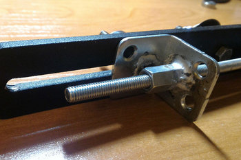

Сделано руками и пр. инструментами:

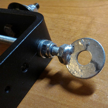

1)                  Просверлено одно отверстие на 6 мм для стяжного болта (D=6mm, L=150mm).
2)                  Рассверлено 1 отверстие на 6мм (для крепления режущего ролика).
3)                  Впаян винт 5x35mm в уголок 30x30x30mm для крепления  подшипников, при пайке применялась комбинация дистанционных втулок, чтобы обеспечить перпендикулярность винта плоскости уголка.
4)                  Впаяна длинная втулка с резьбой для стяжного болта.
5)                  В головке стяжного болта пропилен паз для крепления (впаивания) шайбы.
6)                  Впаяна шайба в стяжной болт.
Последовательность сборки такая:
1)                  Установить на L-образный кронштейн режущий ролик на высоту ~9мм.
2)                  Установить подшипники вместе  c уголком 30x30x30mm и припаянными к нему винтом для роликов и длинной втулкой с резьбой  для стяжного винта. Гайку сильно не затягивать, конструкция должна перемещаться по пазу с легким усилием.
3)                  На стяжной винт сначала накрутить наружную гайку и 2 шайбы, продеть в просверленное отверстие в  L-образном кронштейне, потом установить еще 2 шайбы и закрутить вторую гайку.
4)                  Вкрутить стяжной болт в длинную втулка с резьбой, припаянную к уголку 30x30x30mm.

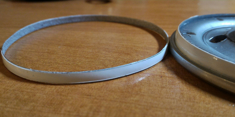

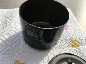

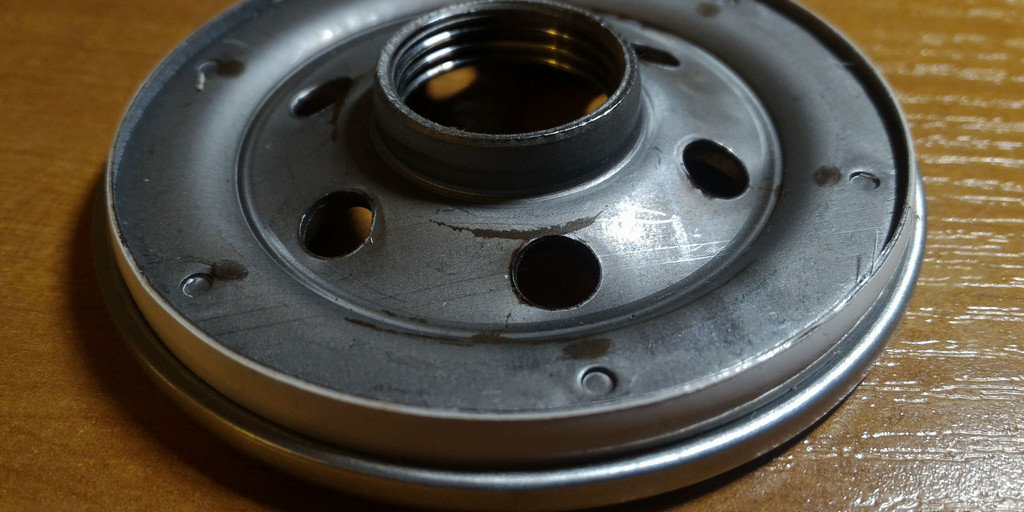

Рез проходит очень легко и чисто. Вскрытие 1 фильтра занимает около минуты.
Сначала установил ролик на высоту 15мм. Вскрыл фильтр. Потом решил понизить высоту режущего ролика, установил на высоту 9мм. Попробовал отрезать 4мм колечко от установочной части фильтра: 1 минута и готово. Режет очень чисто. Фото прилагаются.
