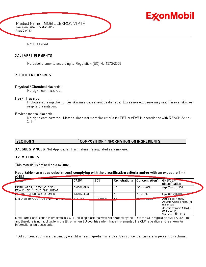

во-1х, базовое масло прописано в стандарте GMN 10060;
во-2х, за 12 лет работы с брендом Mobil (это же ваши слова) можно было и заглянуть в MSDS MOBIL DEXRON-VI ATF
attachicon.gifMSDS_937831.pdf
во-1х-Заглянул и не раз.
во-2х-Я работаю только с официальными поставками EXXON MOBIL в Росссию,MOBIL DEXRON-VI ATF-официально в Россию не поставляется.
GLXXMobil-DexronVI-ATF.pdf
Полусинтетическими? Назовите хоть одну! Все они минеральные

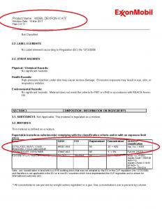

post-9687-0-88401900-1506500368_thumb.jpg post-9687-0-82062400-1506500398_thumb.jpg
Где такие жидкости принято называть минеральными?
Или снова будет "в огороде бузина, а в Киеве дядька"
attachicon.gifMSDS_937831_Страница_02.jpg attachicon.gifSDS_dex6_Страница_02.jpg
Вы меня не правильно поняли,я знаю что Петро минеральная,а мобил синтетическая, мобил официально декстрон 6 в Россию не поставляет,а так конечно бы его без вариантов залил
Petro-Canada DEXRON-VI ATF.pdf
Изменено пользователем Александр ОТК
Нет, обе жидкости гидрокрекинг, как раз это и следует из этих документов. Повторю ещё раз, полусинтетическое базовое масло прописано в стандарте GMN 10060.  Вам бы воздержаться от дальнейших комментариев.
Да вы прям знаток всех жиж, минеральные и гидрокрекинговые  жидкости АТФ  не далеко ушли друг от друга.
Надо всего лишь адекватно переводить строки из msds, на крайний случай иметь расшифровку cas номера.
Понятно что проще минералке, полусинтетическое, но это обывательские понятия
