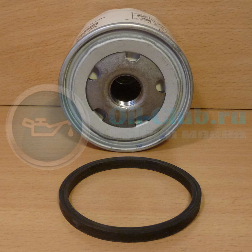

MANN W7008
За спонсирование спасибо Maxxixx
Цена 280 руб (EMEX-VKSO)

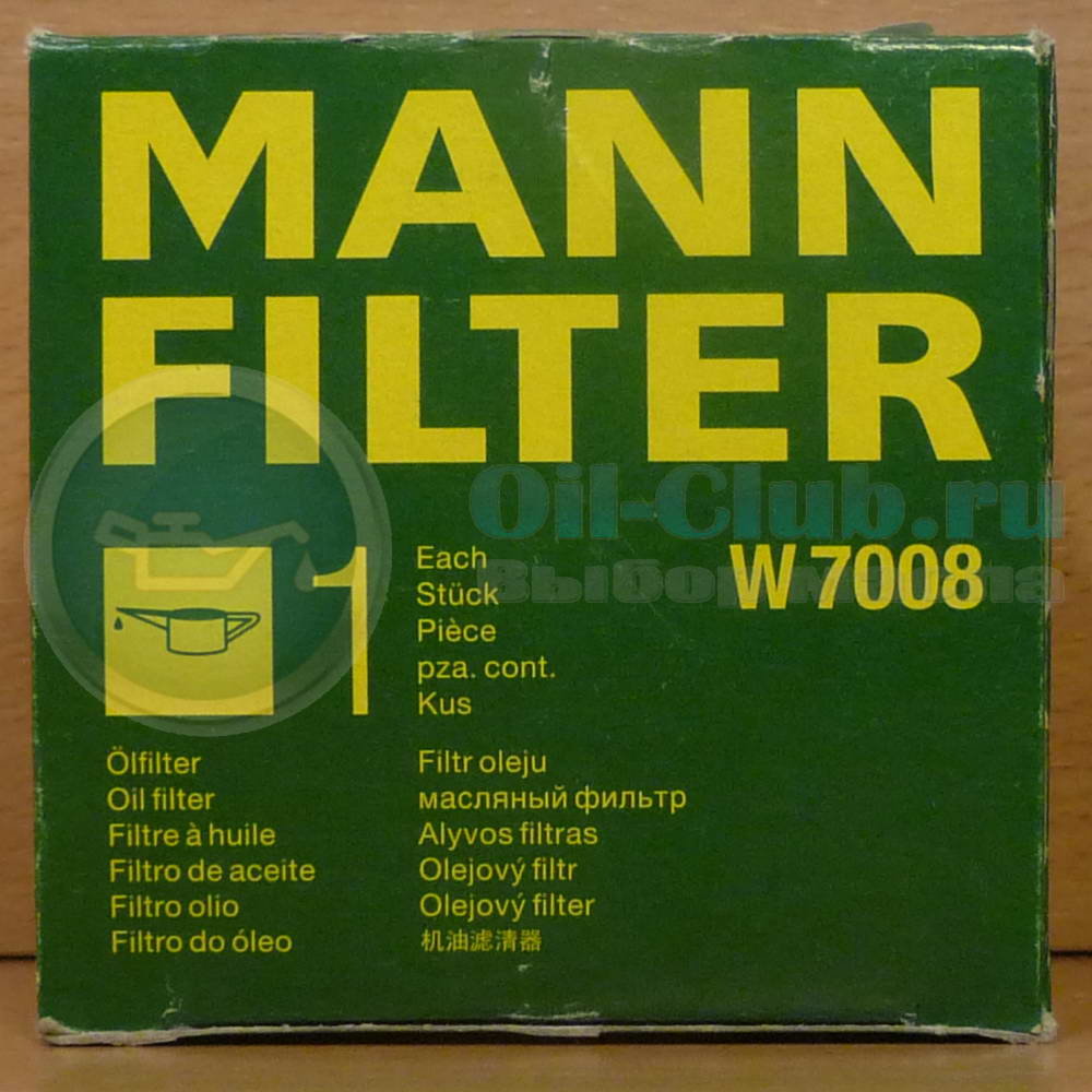

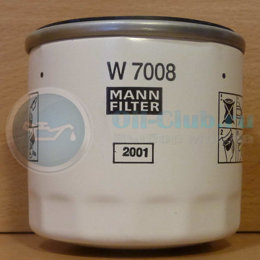

Легко узнаваемая коробка, в фирменных зелено-желтых тонах, все при ней, масляный фильтр на нескольких языках,  номера аналогов, и самое главное сделано в германии.
Штрих код тож имеется.

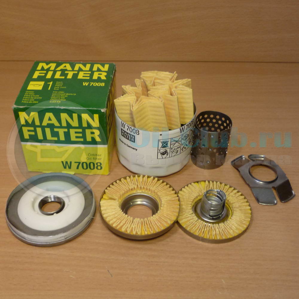

P1260062.thumb.JPG.05193395ca903c14547e09758d59e244.JPGP1260063.thumb.JPG.0fdc5ca8ce8469216e3234c9efdb0225.JPGP1260064.thumb.JPG.4a8294693e5d0ca12c751ccb09a6f3f8.JPGP1260065.thumb.JPG.3ede608db8e8ed9681e50d1fb9a387b7.JPGP1260066.thumb.JPG.77e1f44fc4c74c456ff72b4d29771161.JPG

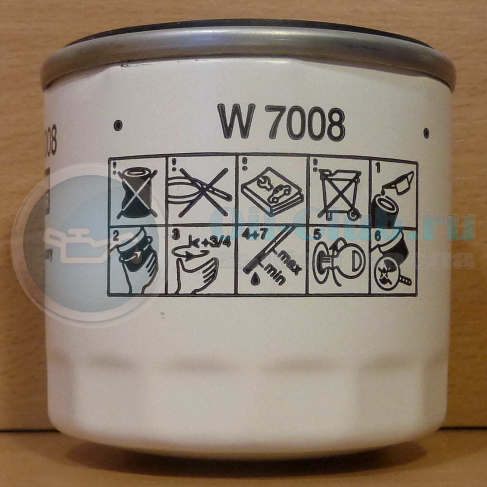

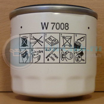

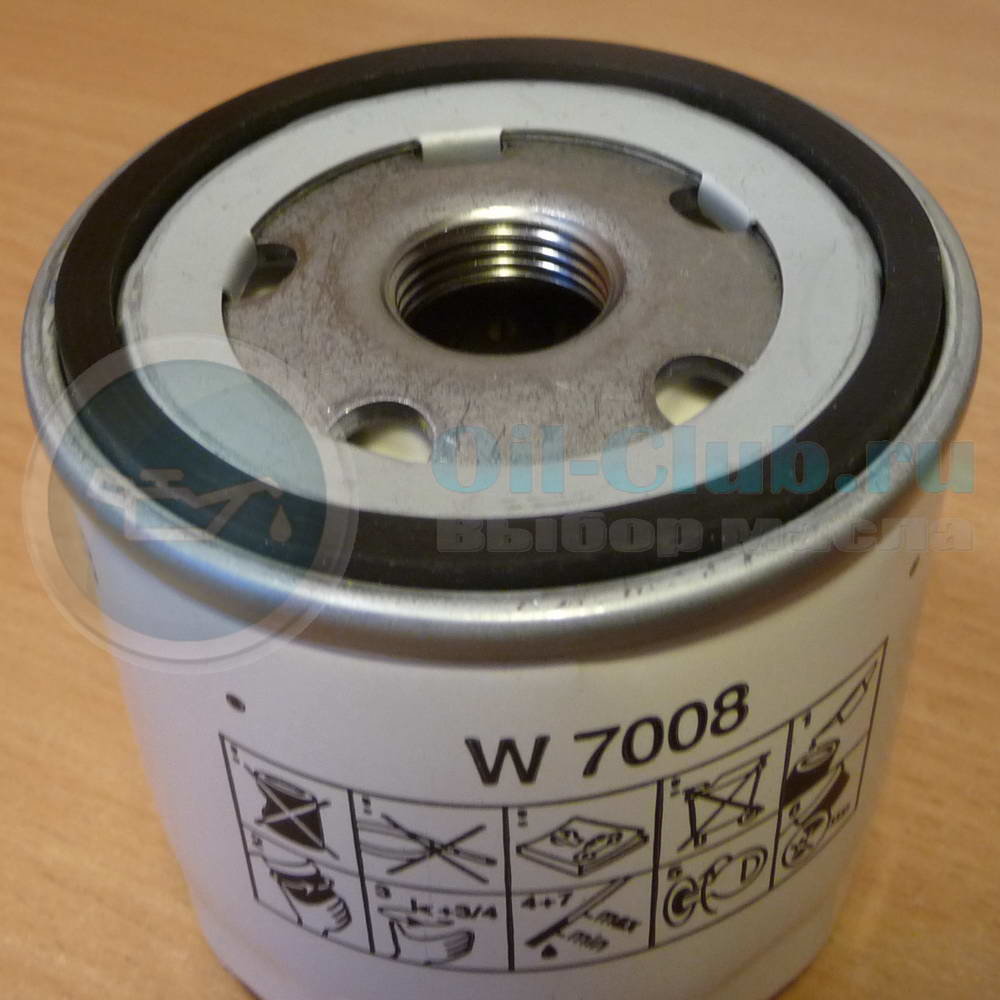

Так же фирменные полукруглые отверстия.
Резьба не идеальная, хорошая.
Номер, пиктограммки (причем дважды пропечатаны), точки для определения степени затяжки фильтра при установке.
Принт не очень четкий.
2001 наверное подразумевает дату изготовления.

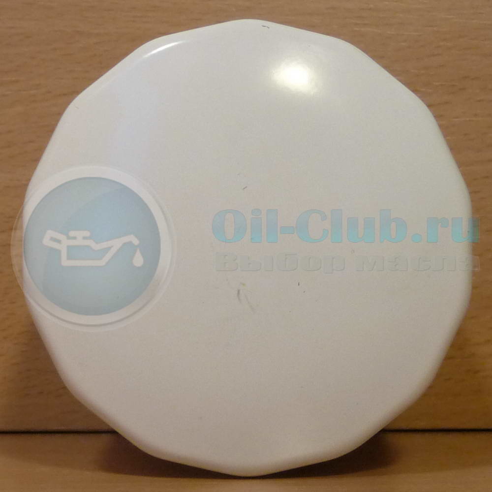

Заветная надпись made in присутствует и на самом фильтре.
P1260068.thumb.JPG.1bbeddef15e3727f02d3a1e968f71b54.JPGP1260069.thumb.JPG.65b6cc8cc1bc682363f4ec21d15ad0b4.JPGP1260070.thumb.JPG.8fef17650cc19e1c5d4b3fd81787bf0c.JPGP1260071.thumb.JPG.c357c1d7bb5469e139a1a987f75c7bce.JPG
сверху возможно есть надпись ультрофиолетовая, хотя фиг знает, на белом корпусе наносят ее?
У меня лампы такой увы нет, нечем проверить.

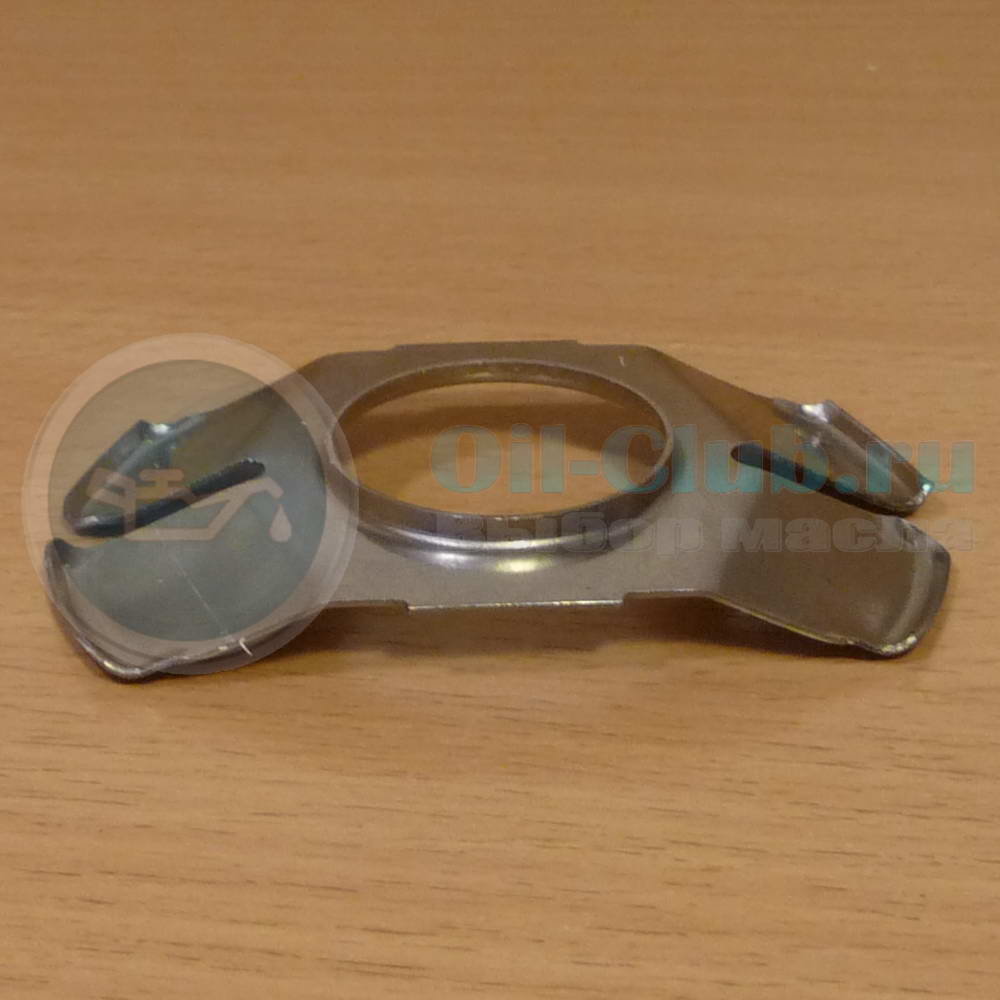

Прокладка квадратного сечения, на своем месте сидит , не выпадывает, распорочками удерживается.

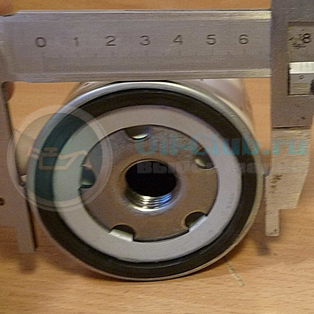

Габариты, вес.

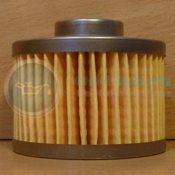

P1260074.thumb.JPG.d73fd8cf37ee853d80019b35b205f785.JPGP1260075.thumb.JPG.38c11411f744ece38c5a84d9ad653d8b.JPGP1260076.thumb.JPG.5432cea1d0984039fa6fa474282accde.JPG
Катушка не очень жесткая, деформируется, фэ уложен не совсем равномерно и не часто.
На разрыв ФЭ устойчив, жесткие складки.
Поддтеков нет.
P1260077.thumb.JPG.9fd8e540a60a557bd7209fc958461dc2.JPGP1260078.thumb.JPG.210edc56c7c8dee8dfed422efca729ed.JPG
Занимаемое место катушкой в корпусе нормальное.

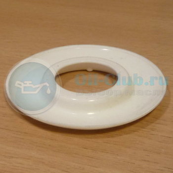

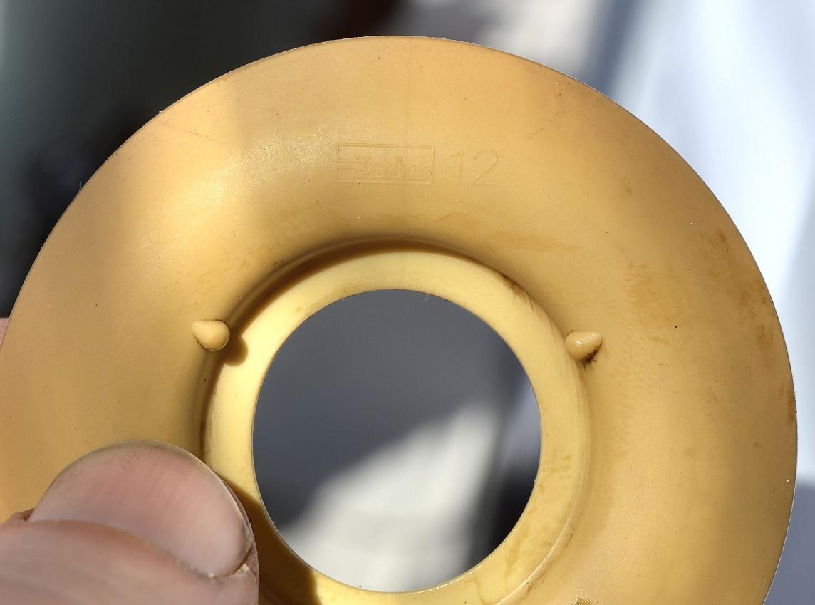

Особенно хочется отметить хороший силиконовый клапан, отлично восстанавливает форму, хорошо схлапывается.
Но что удивительно, на продув фильтр травил воздух.

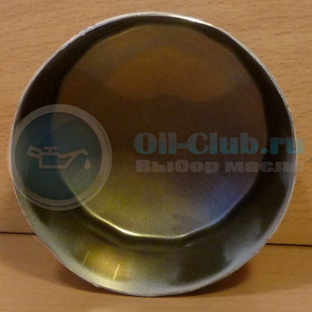

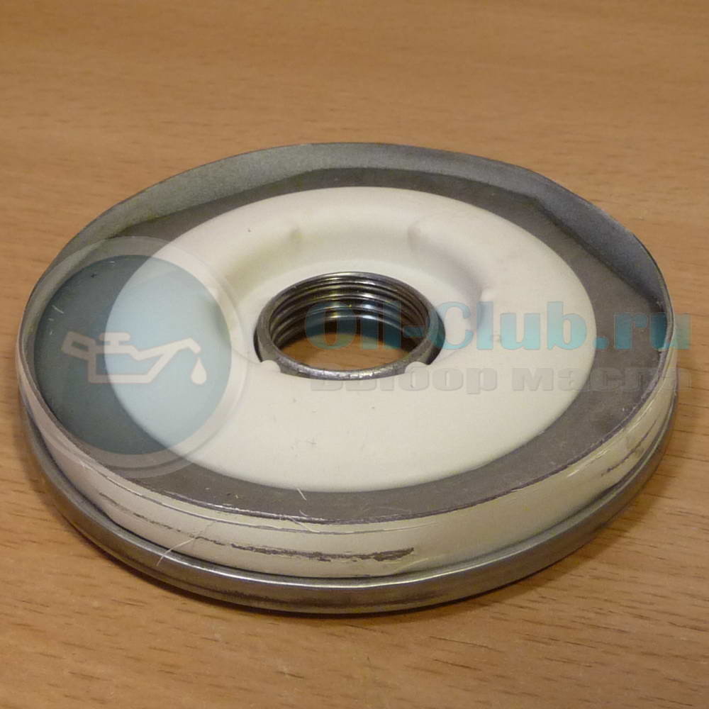

P1260080.thumb.JPG.e8848e5d54700c6466cc0187aa7be312.JPGP1260081.thumb.JPG.0011332480c659530f3d3b20fd136476.JPGP1260082.thumb.JPG.8c68293857c5a3d9cf7a983788b4b9bd.JPGP1260083.thumb.JPG.a661821f990cf39e44de60f447cbb758.JPG

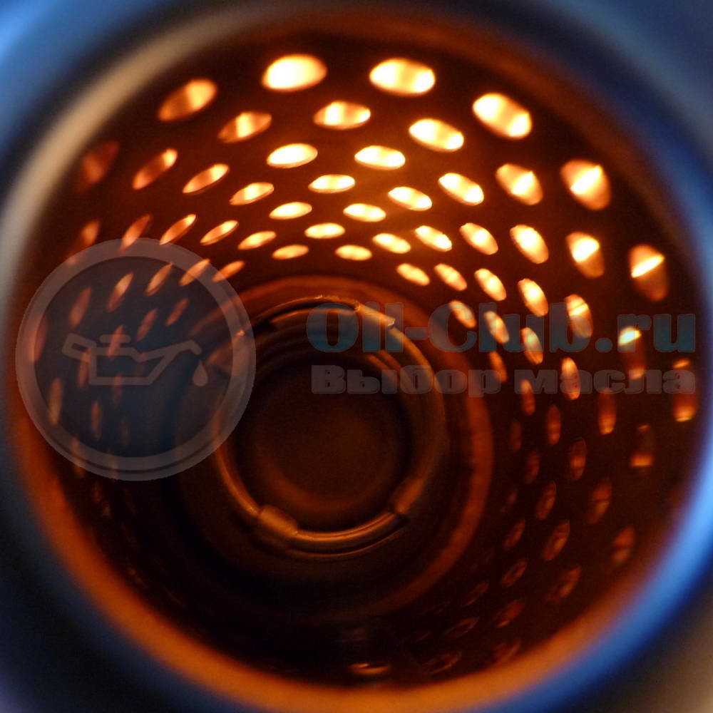

Внутри краска.
Жесткая прижимная пластина.

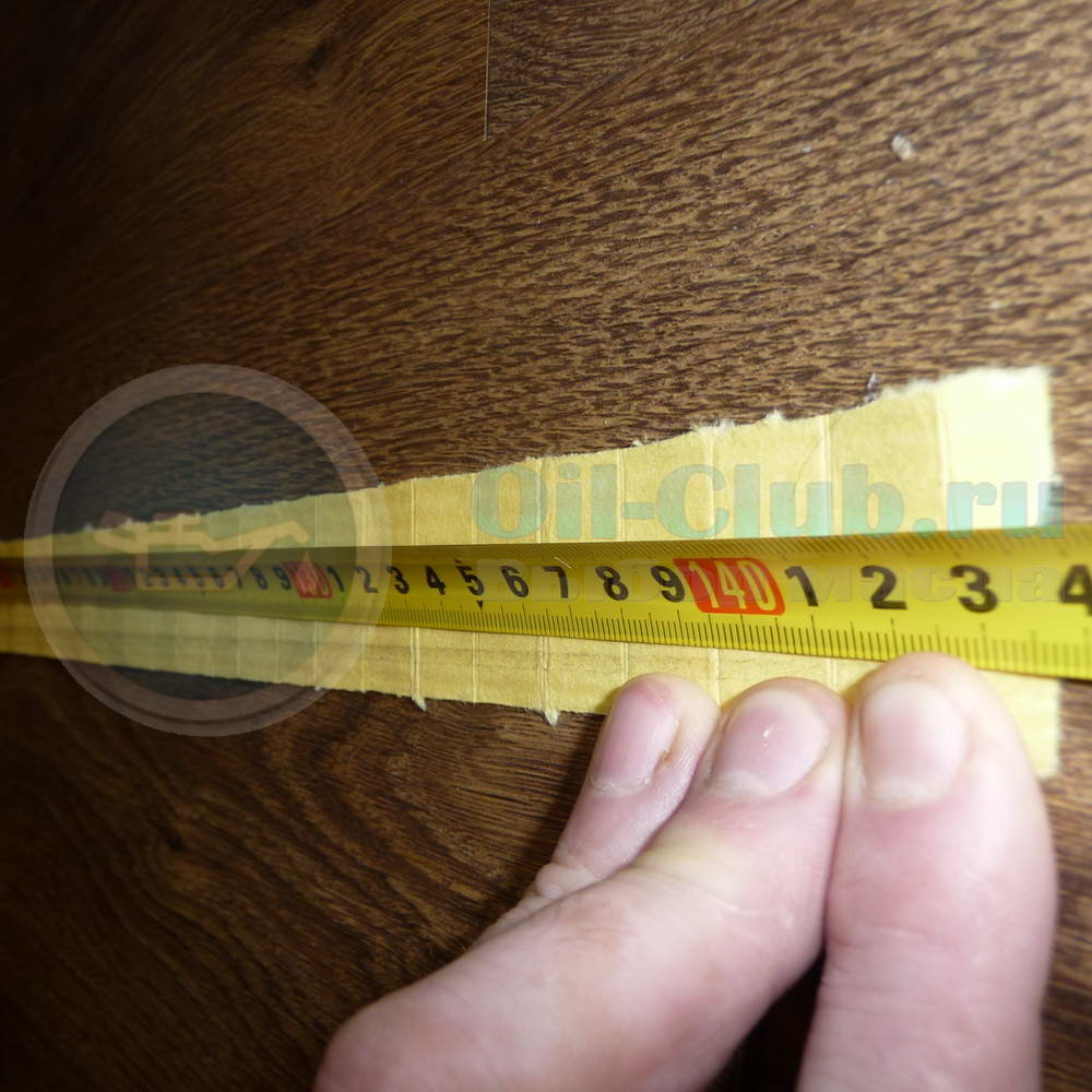

На просвет можно косвенно судить о плотности ФЭ.

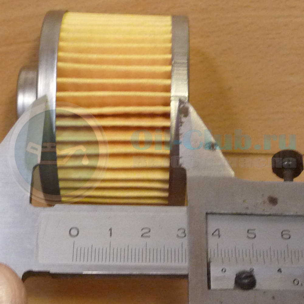

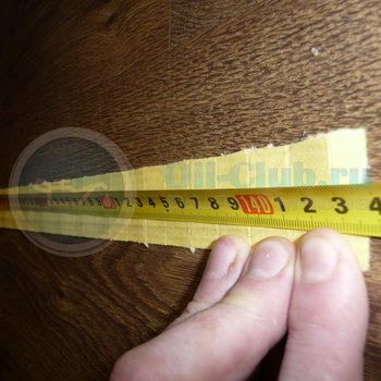

Площадь шторы получается 590 см2, явно не выдающееся значение.
P1260087.thumb.JPG.0ba4cb6904487acfe1d98844bd7e6154.JPGP1260090.thumb.JPG.6738e805aba98aee99ea97b3e50c7935.JPG

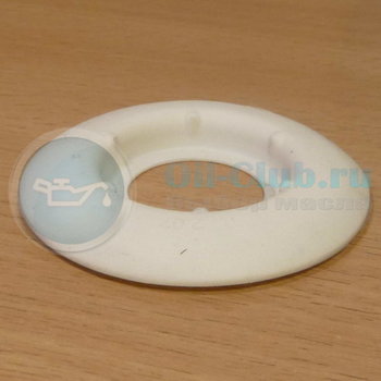

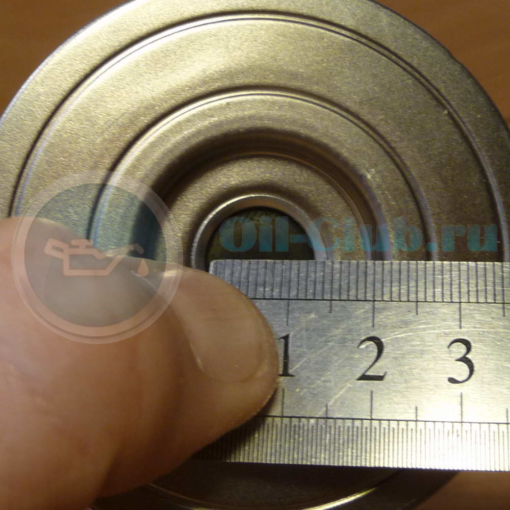

Перепускной клапан большого диаметра, резиновый.
Давление открытия у меня получилось 1.6 bar. что слегка завышено.
Проклейка складок фэ на торцах хорошее, без изъянов.
Цилиндр сминается легко, так же был плохо приклеен, вся жесткость конструкции катушки обеспечивала штора.

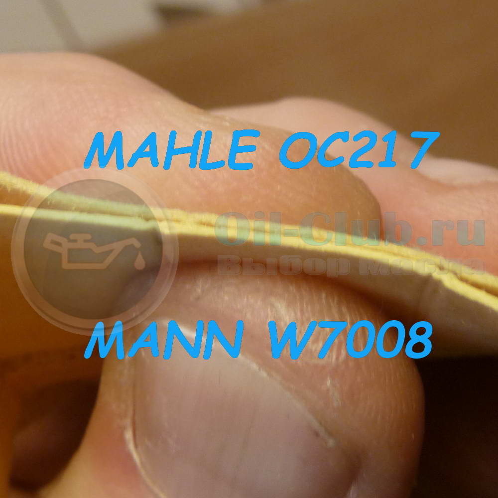

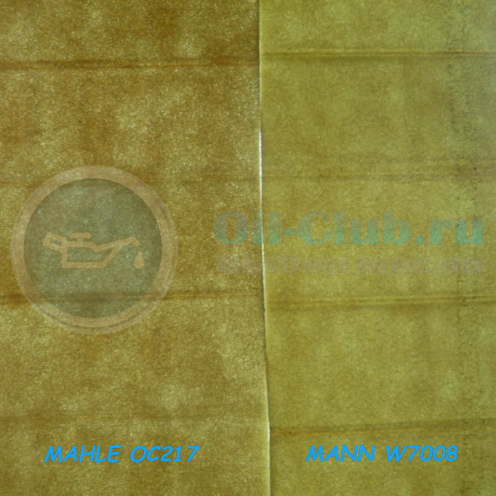

В сравнении по толщине, почти идентичны.
На просвет, mahle вроде как более "дырчатее"
И не большее резюме:
Фильтр хороший, но ни как не выдающийся, значение площади фильтрации оставляет желать большего.
Отличный противодренажный клапан.
Вообщем, фильтр к применению можно рекомендовать.
