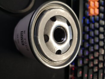

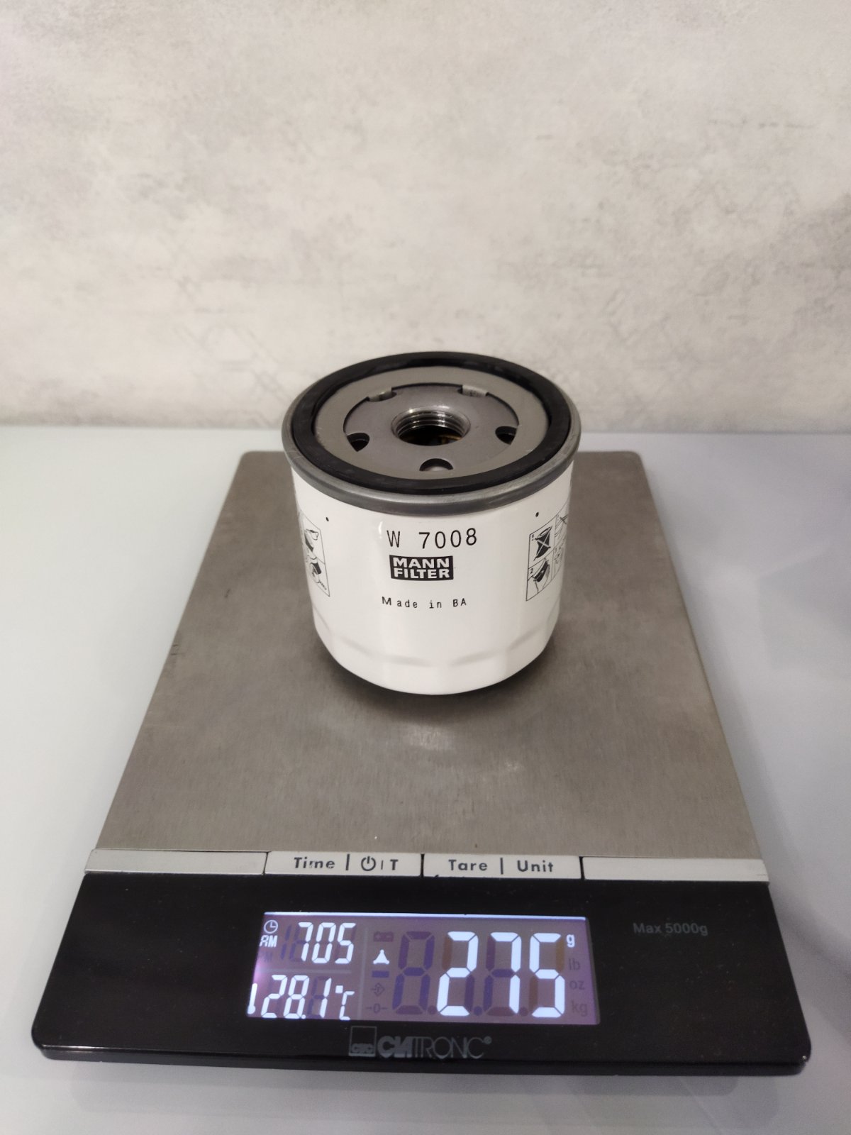

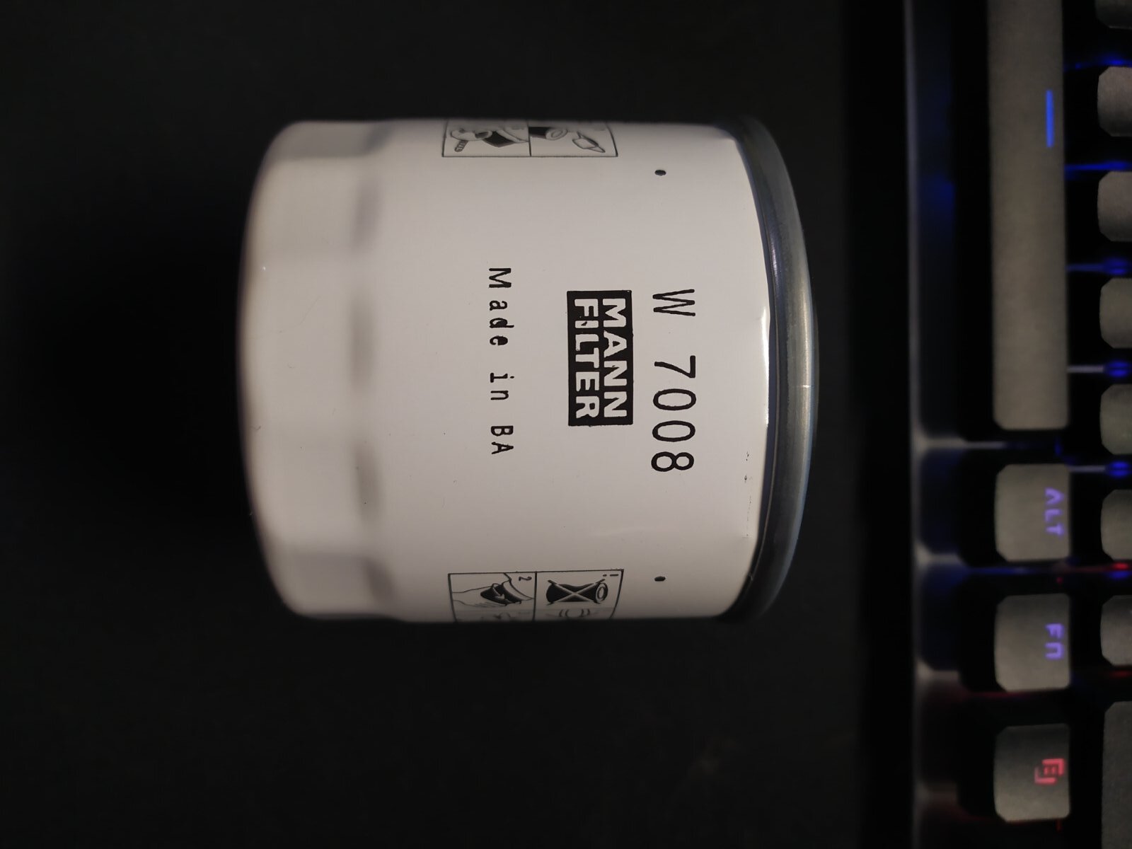

Добрый День! Взял в Автодоке по направлению Дистрибьютер. Изготовлен в Боснии и Герцеговине. Вроде сделан качественно, похож на оригинал.
У меня такой стоит,5000 км накатал,всё нормально.
заказал через ЗЗап.ру в проверенном ИМ, срок поставки 1 день, в пятницу заказал и в субботу фильтр был уже в ИМ.
Герметик без клякс и переливов, заломы под завальцовкой есть но не такие выраженные как у германских мф., синие метки на уплотнительном кольце не стираются.
претензий по качеству исполнения нет.
разница в цене с бигом 100 ₽, выбор очевиден.
