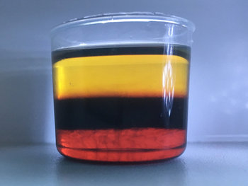

Всем привет! Хотел было сделать частичную смену в коробке. Масло в аккп не окрашено (или жёлтое). Я так понимаю subaru atf & idemitsu hp в любом объеме окрашены красным. Я так понимаю, что народ (который не сильно заморачивается, но хочет получше) заливает Castrol. Из увиденного в сети - castrol transmax z в оптовых поставках и литрушках не окрашен. Вопрос в чем, какие масла встречаются неокрашенными?
Изменено пользователем OldHank
утонение
Вот такая штука получилась красивая. То что в середине, то у меня в АККП. Сверху Castrol transmax Z, снизу Idemitsu atf HP.  При простой заливке - не смешиваются. Да, и при любой очерёдности, картина одна (маслом)))

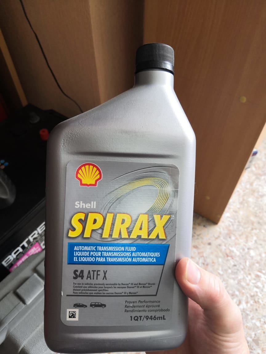

Shell Spirax S4 ATF X стоит рассматривать эту жижу в АКПП Subaru??
