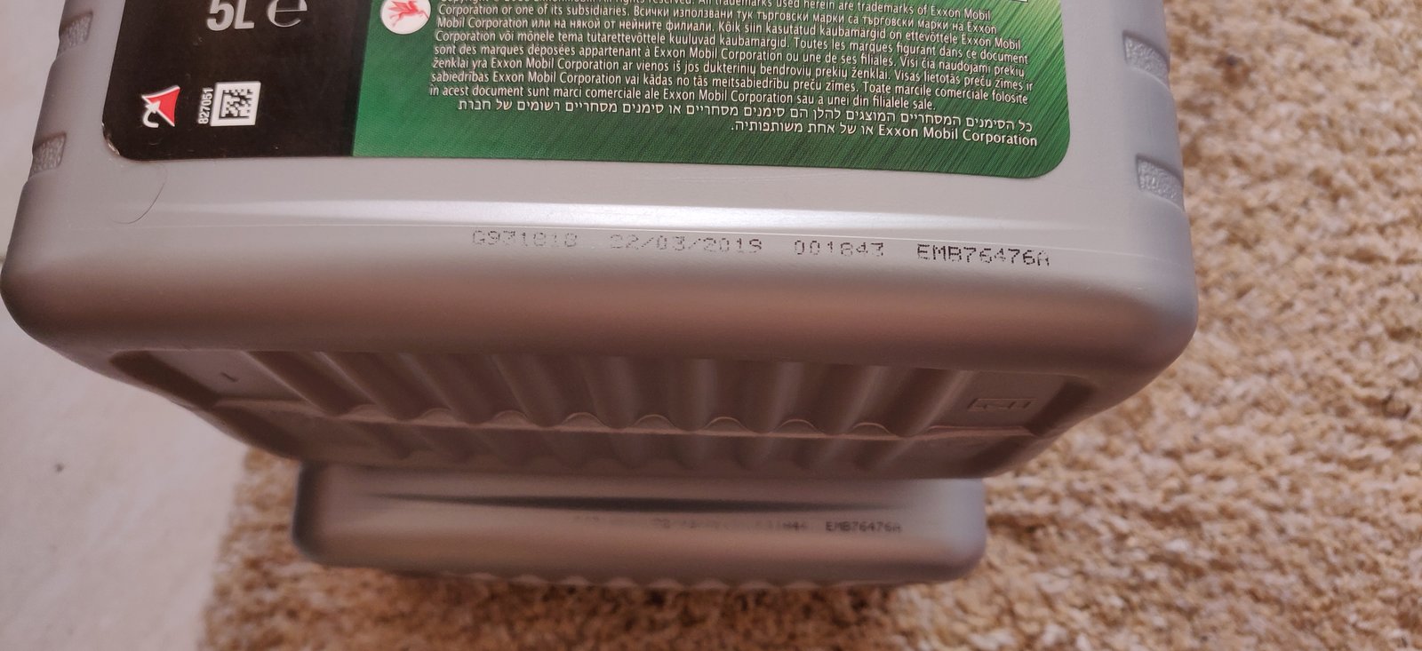

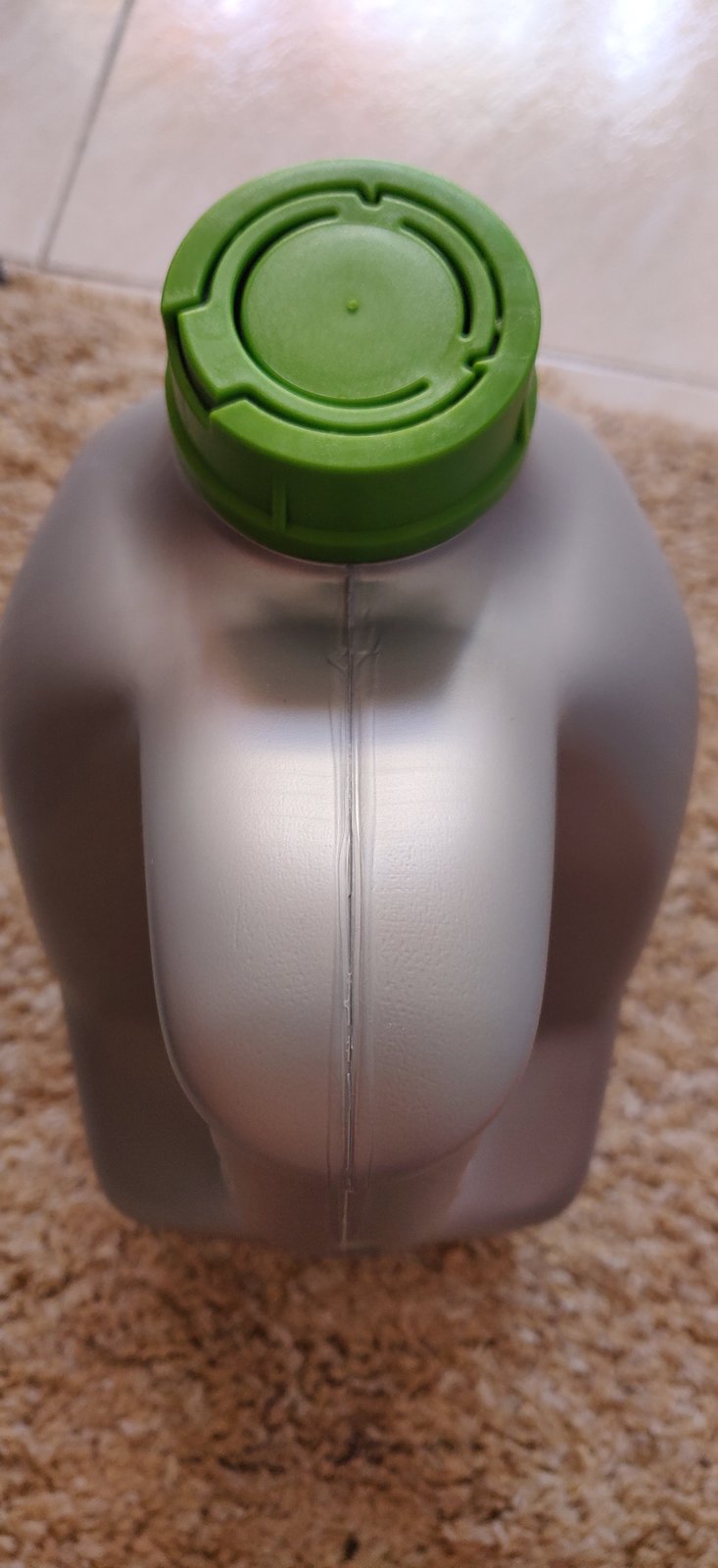

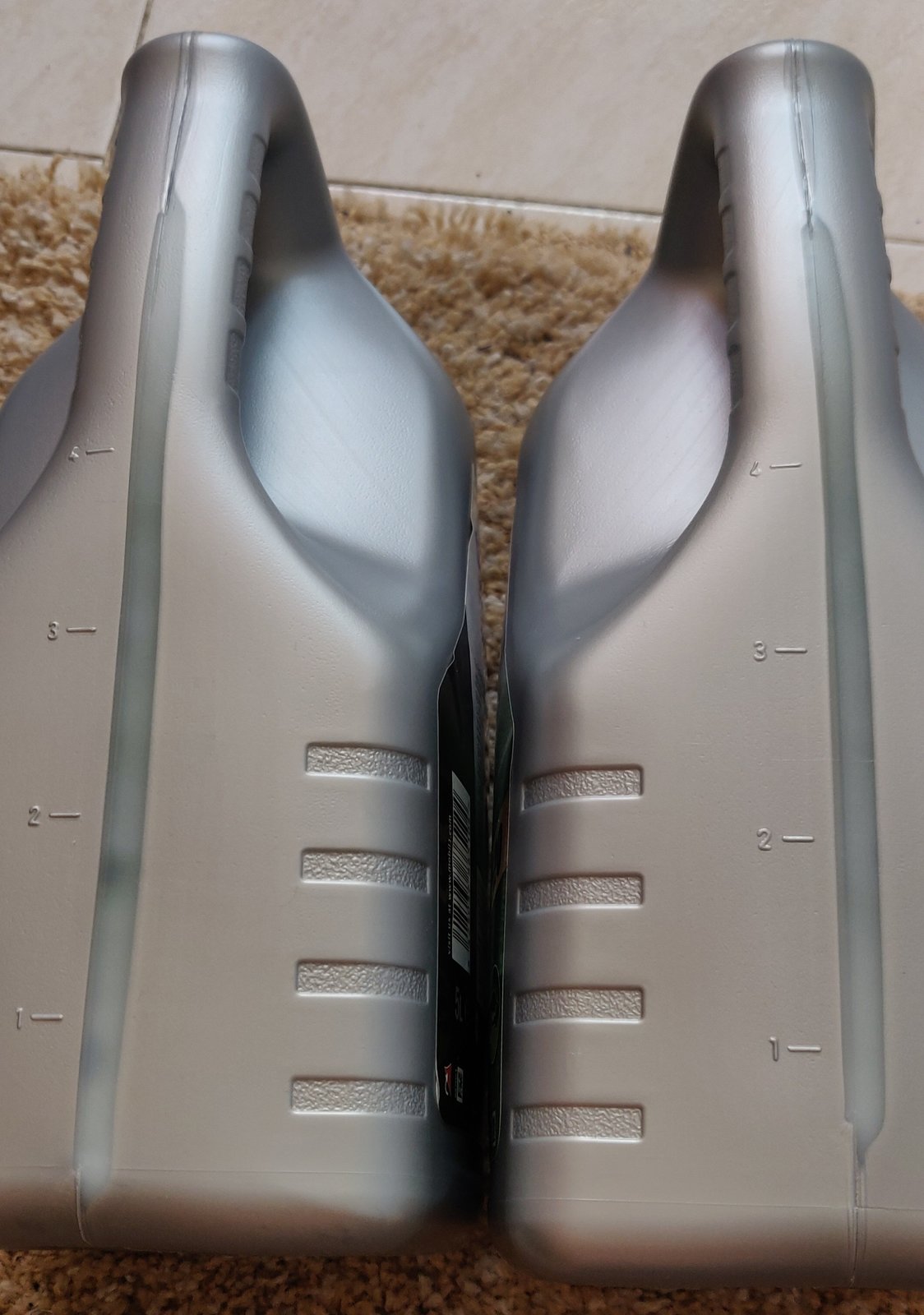

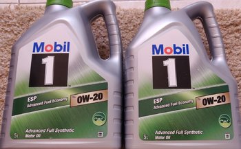

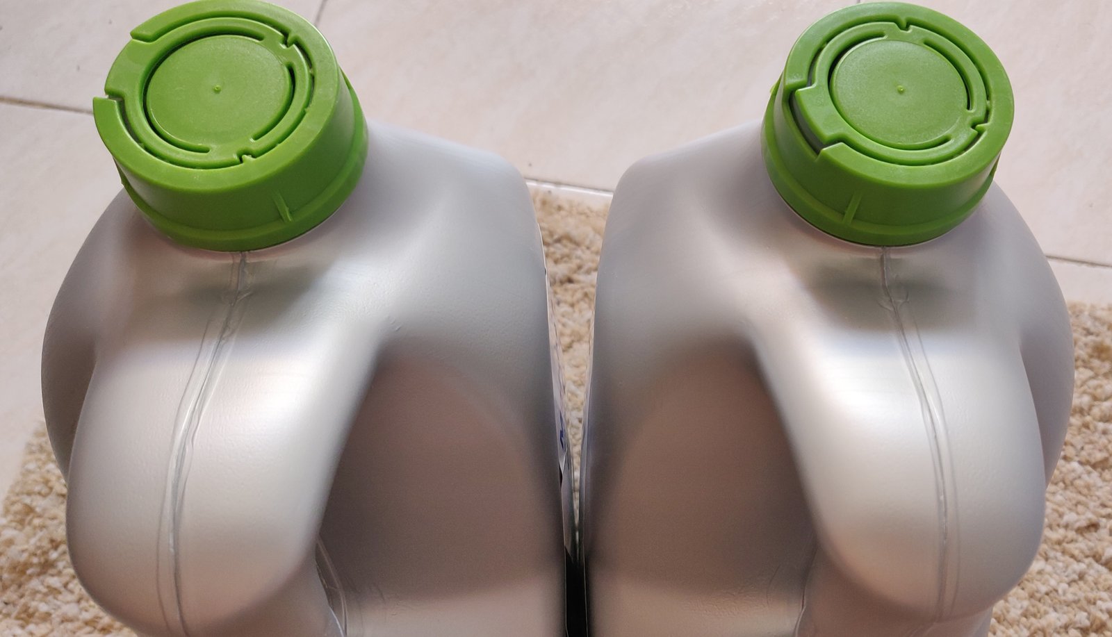

Купил Mobile ESP X2 0W-20 у продавца с хорошим рейтингом с немецкого ebay.
Смущает:
-Под ультрафиалетом ничего не светится
-Хоть канистра свежая (22-03-2019), но нет новой степени защиты
-На одной из канистры стёрта гравировка даты производства (думал их все лазерам наносят)
Вот думаю оригинал ли(

4ester У вас всё правильно: Европейская канистра 5 литров. Завод  Гравеншон во Франции,на пробке не должно быть нижнего кольца как на Финском. Нет схемы открывания канистры. Буква О в слове MOBIL и вязкость 0w20 не должны светится в ультрафиолете. Внешне канистра по швам и всем параметрам выглядит достойно.Заливайте и не парьтесь. На французском масле batch-код нанесен на нижней части канистры краской и при трении внутри коробки он стирается и на 5 и 4 литровых канистрах. Это обычное явление для канистр завода Гравеншон. На масле Mobil batch-код не наносится лазером(в основном).Видел такое только на Американском.
