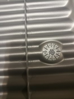

Оптовик Купил в автодоке мобил по акции. Так вот клеймо года -месяца  один в один как на канистре  той европейской  что вы мне забраковали.
Изменено пользователем карапутел
52 минуты назад, карапутел сказал:
Сейчас точно не вспомню.Но мне кажется что клеймо на вашей канистре не соответствовало по какой то причине. я вам выложил фото для наглядности. Сейчас по фото днища я ни чего не могу сказать об этой банке. Если вы добавите побольше фото,то наверное можно оценить что вы купили по акции.
Я нашел тот диалог с вами и клеймо на той канистре не соответствует.Посмотрите сами у вас цифры месяца в круге,а меня нет. Наверное что то было не так, но дело в прошлом.Если у вас есть сомнения,выложите фото новой канистры и мы обсудим это.
Сомнений в подлинности купленной в автодоке канистры нет, возле горловины характерный для россии шов, пробивается беч код на подлинность. Просто клеймо год-месяц не такой как на вашей фотографии а как на той канистре которая решена быть фальсификатом.
Оптовик Сомнения развеялись после теста на заморозку. В подозреваемой канистре точно фейк.
