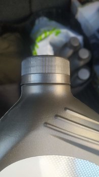

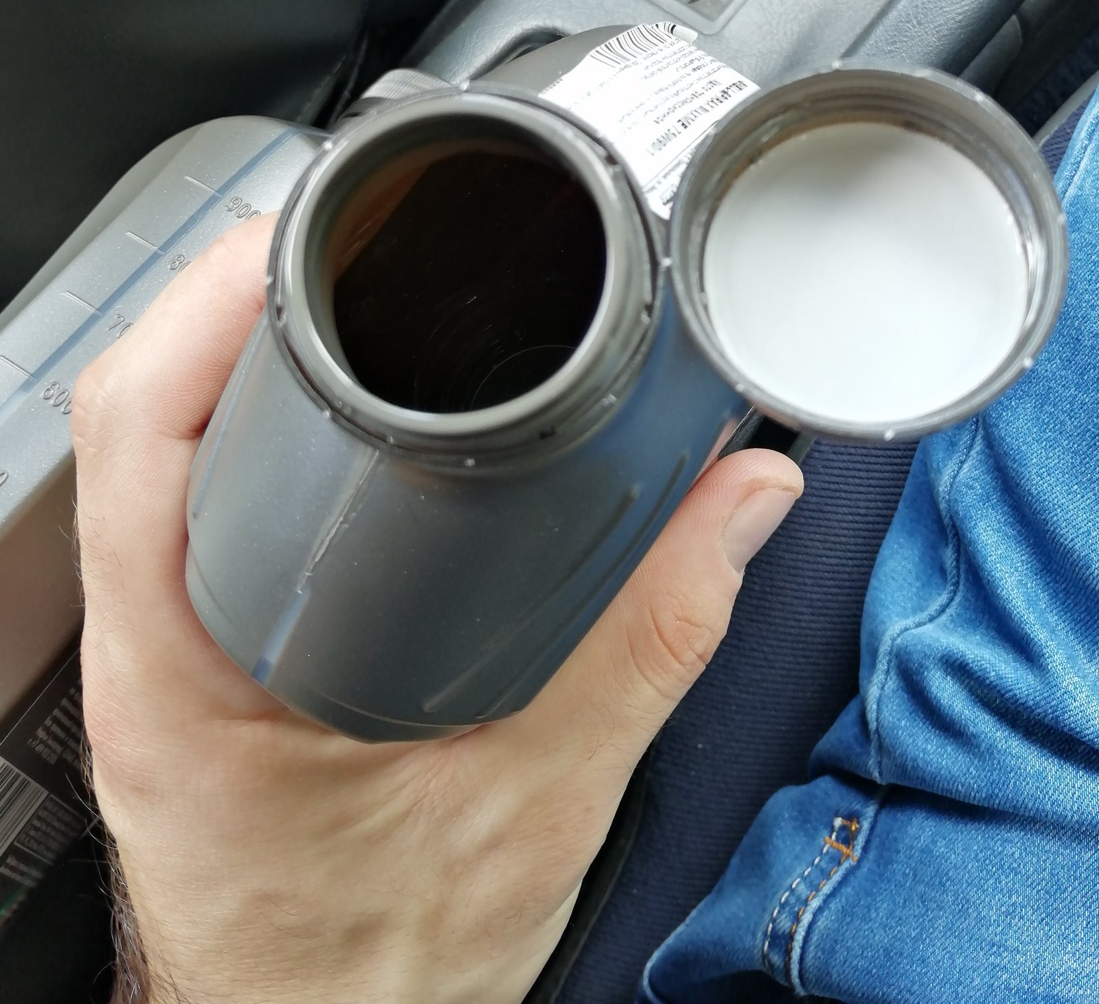

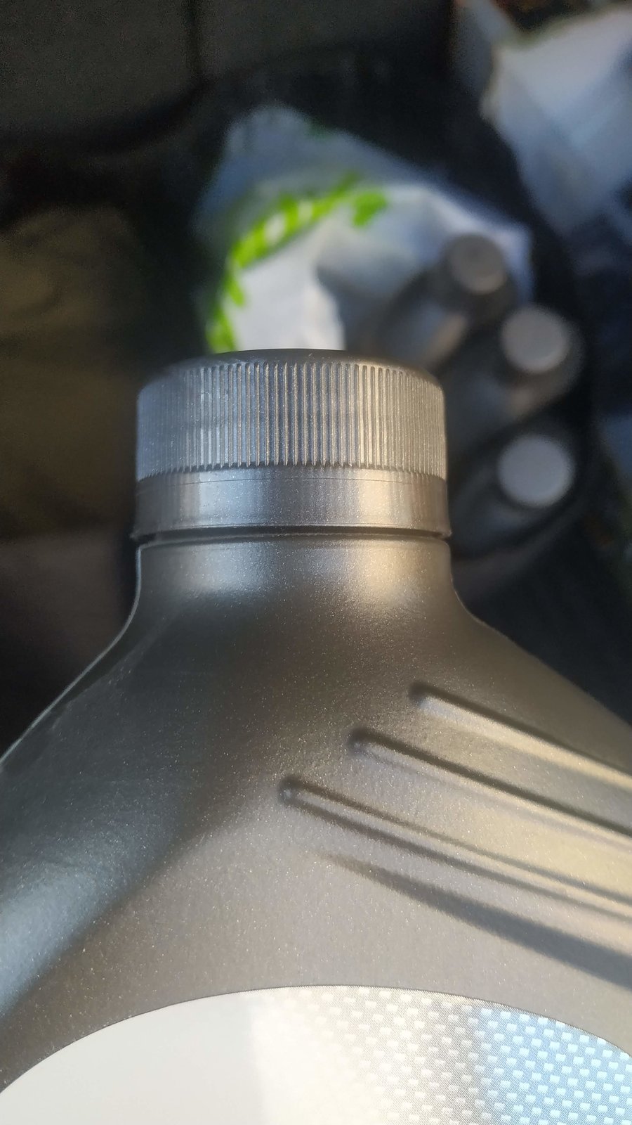

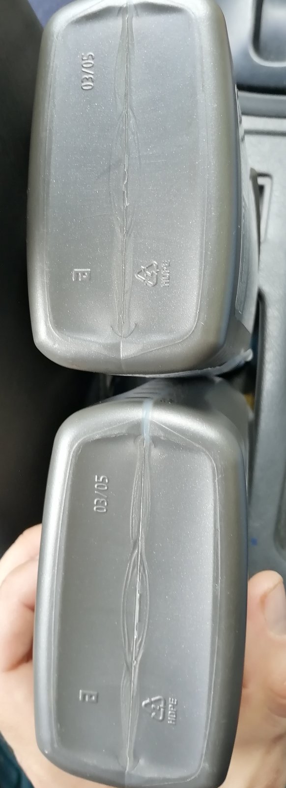

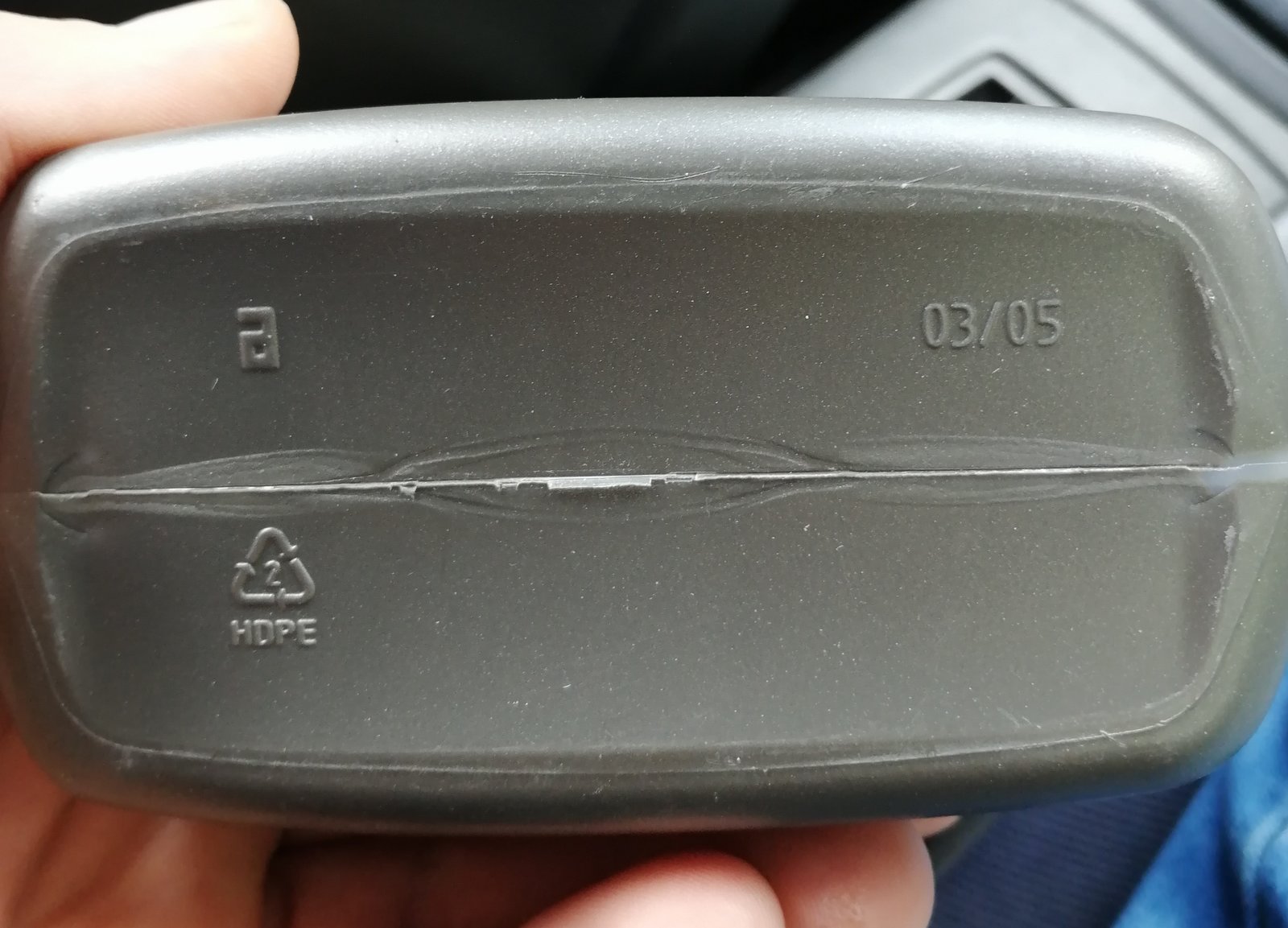

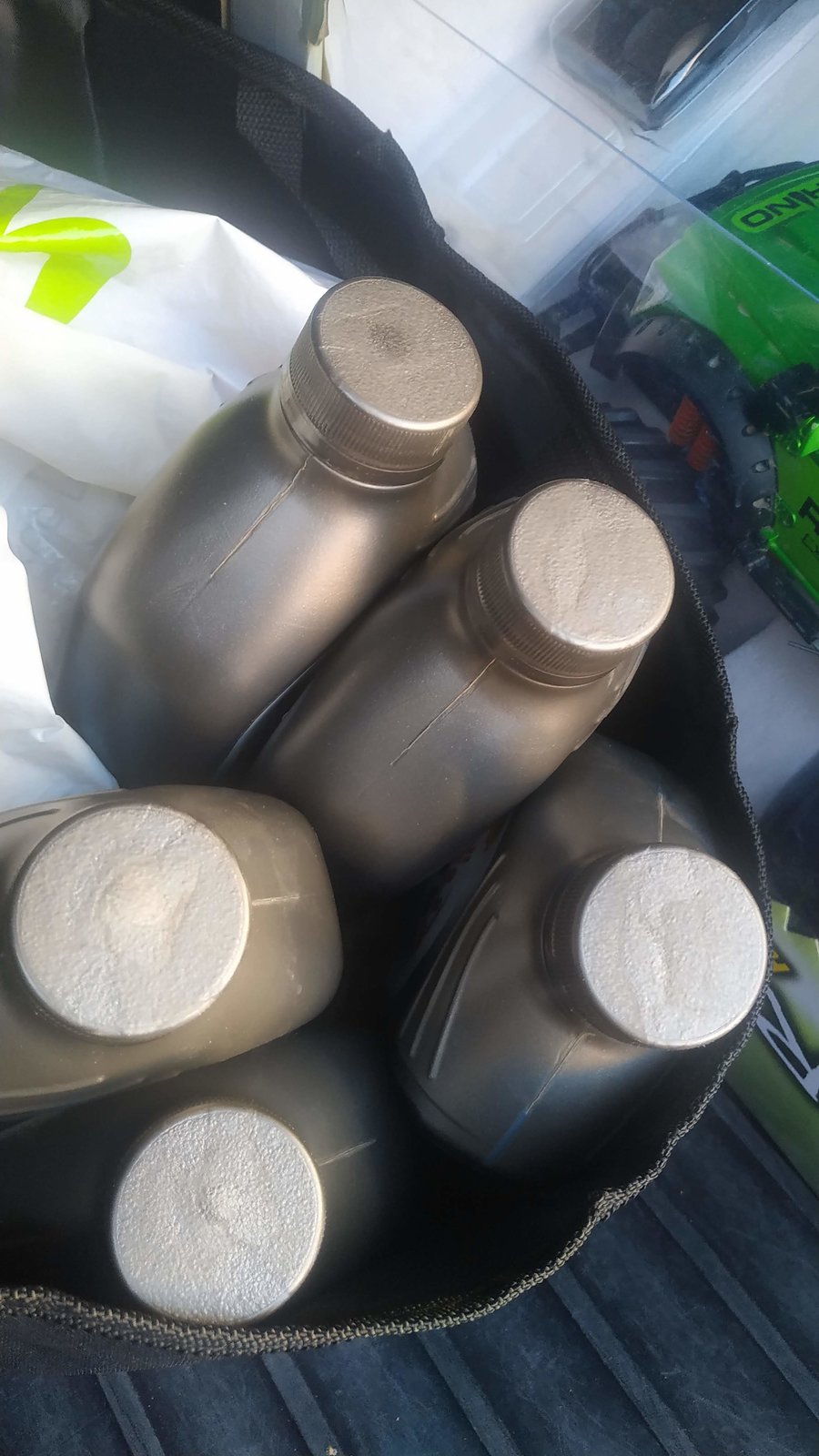

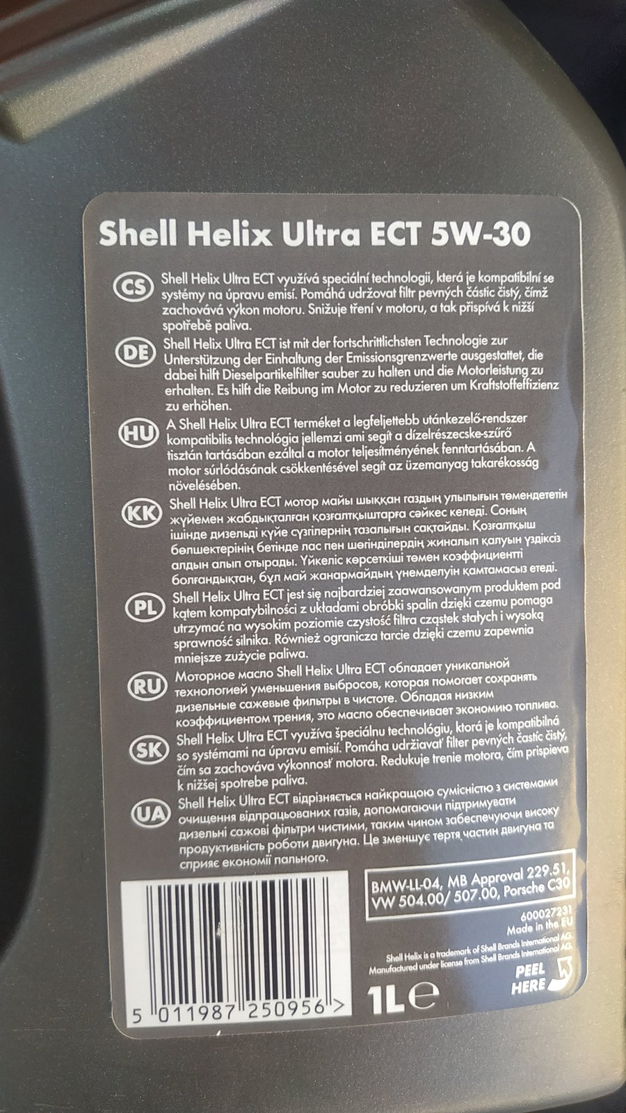

Как думаете подделка ли?
Shell Helix Ultra 5w30 ECТ
выпуск OCT 2014
Цена 159р. за литр.
Крышка вроде с наплывами, между кольцом крышки и пробкой расстояние, плюс вроде крупная торговая сеть.
на лицевой стороне в "серебристой чешуе" должно быть отражение как в зеркале.
4 часа назад, older сказал:
выпуск OCT 2014
Цена 159р. за литр.
просрочку распродают:pardon:
Да, вроде такое и не левачили, тем более 5 лет, левак в литрушках валялся где то. Обычный ECT 5 летней давности, крышки с наплывами, думаю нормально все с маслом.

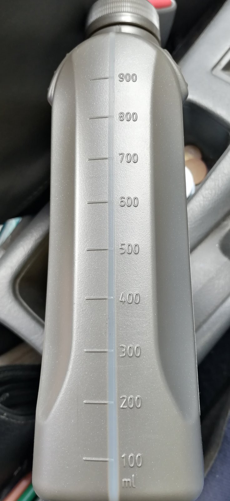

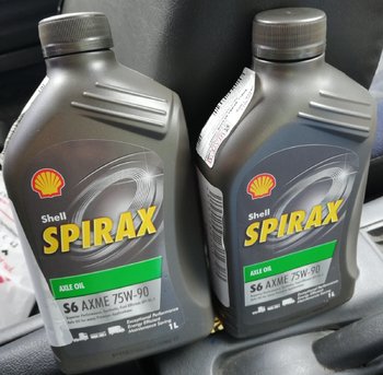

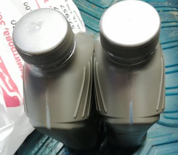

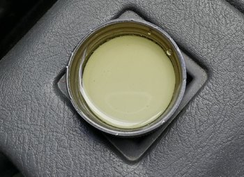

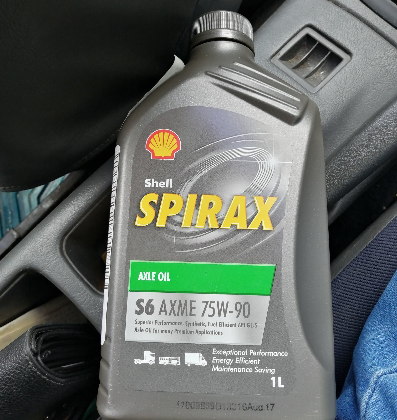

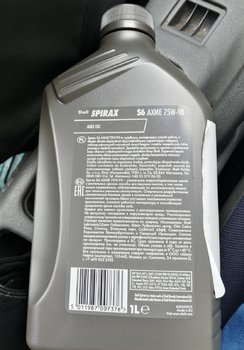

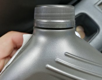

парни, у меня подделка ? :pardon:

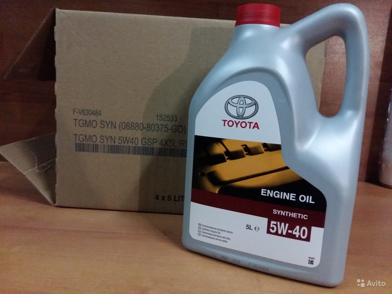

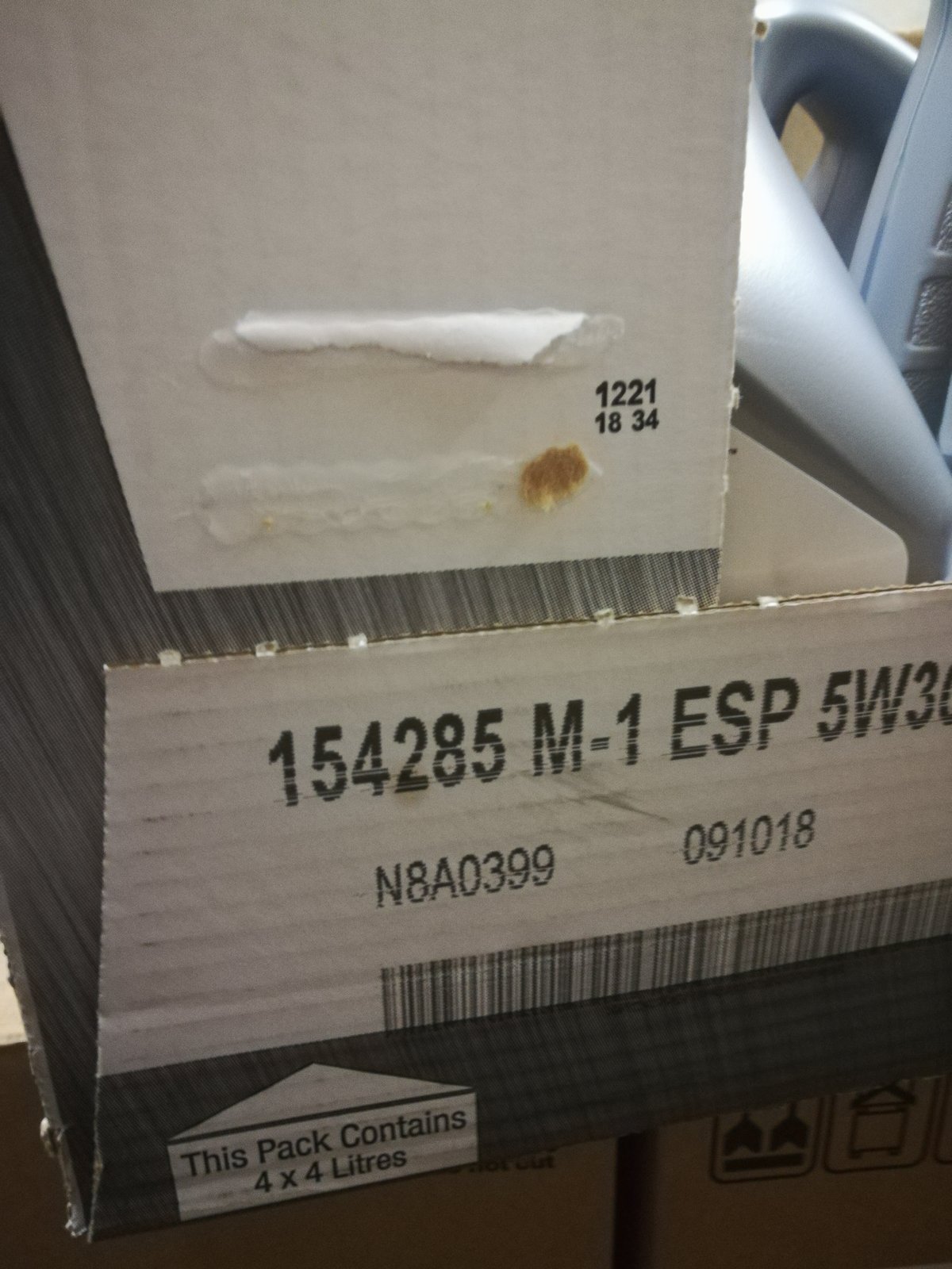

Хотел обратить внимание вот на что:  Фальсификат на рынки упакован  в коробки и по коробке можно предопределить о том что вы покупаете.Обратите внимание на "клапана" картонной коробки у TOYOTA сбоку. Не них виден нанесенный клей "червячком". Весь фальсификат упаковывается в ручную,а не на линии на заводе.Поэтому обратите внимание как склеены боковины коробки. На Toyote клей нанесен пистолетом и не ровно.А вот на Mobil клей другого цвета и видно что,его наносил робот на линии. Ещё такое бывает если на масло наклеивают дополнительно голограммы.Так на центральном складе Castrol вскрывают коробки Кастрола и Форд,чтоб наклеить защитные голограммы.Тогда на оригинальных коробках появляется дополнительно клей. Так клеят коробки под масло самых разных производителей.Так что это наблюдение актуально для любых производителей.

Ну и скорее всего для продавцов.
1 час назад, Евген 48 сказал:
Да, такой вариант отследить возможно при покупке от коробки. Может кому то пригодится. Если кто то покупает допустим при акции,от 4 штук и более...
