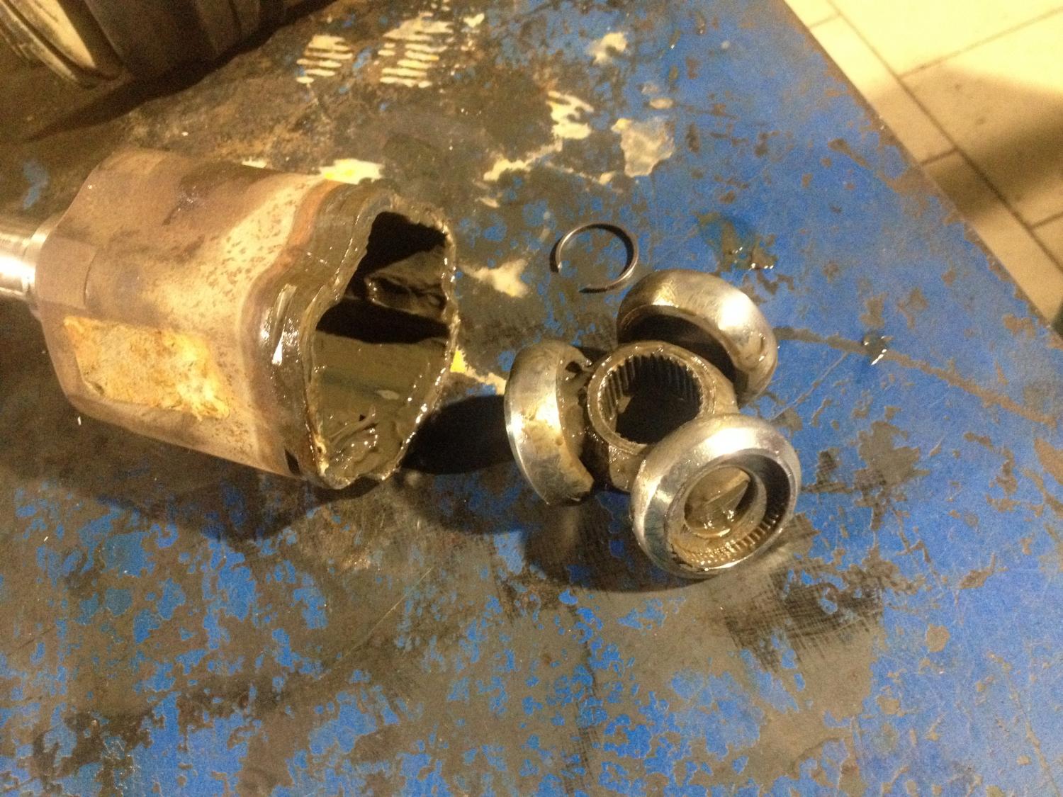

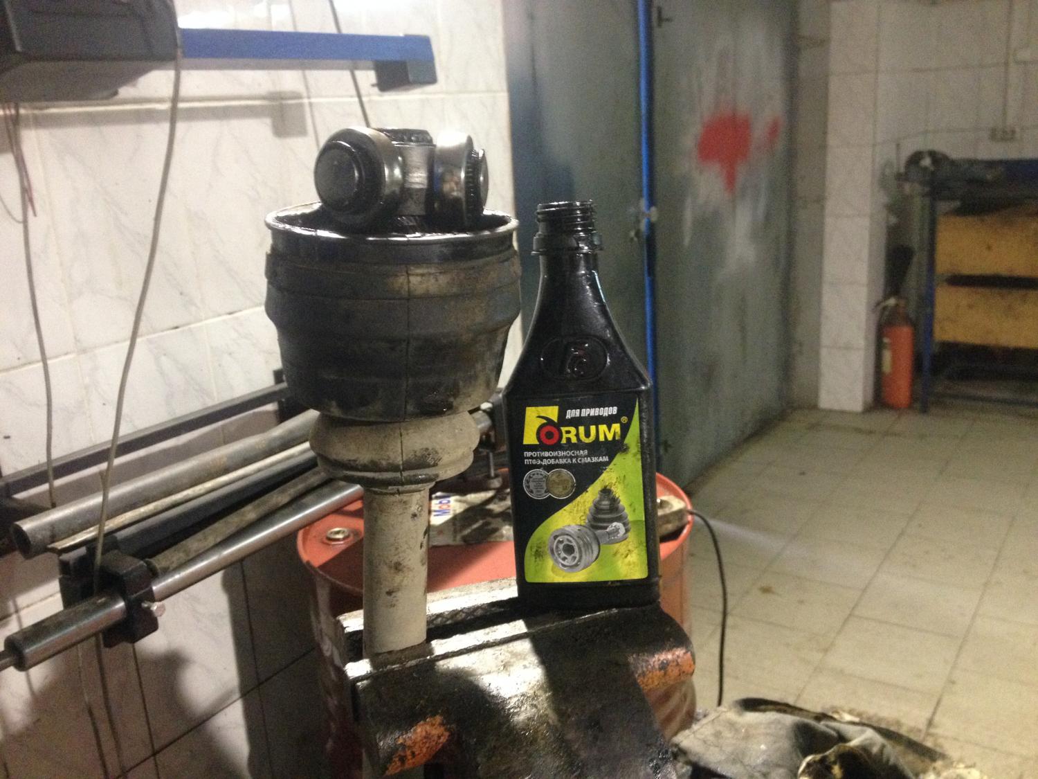

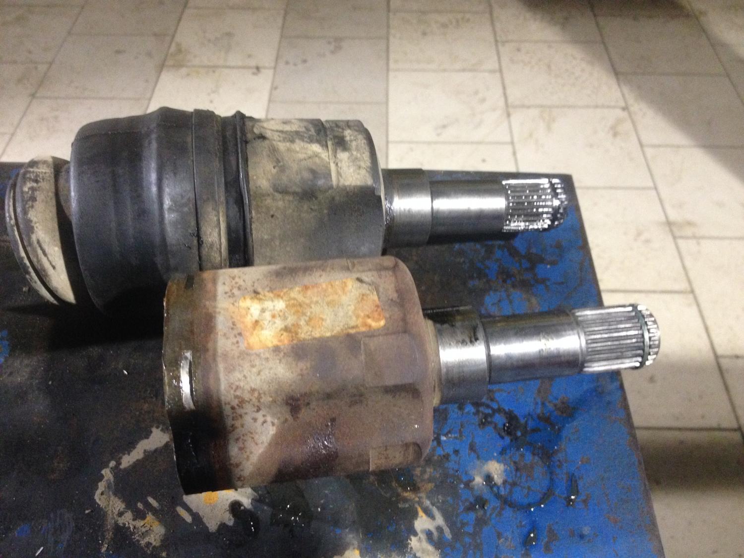

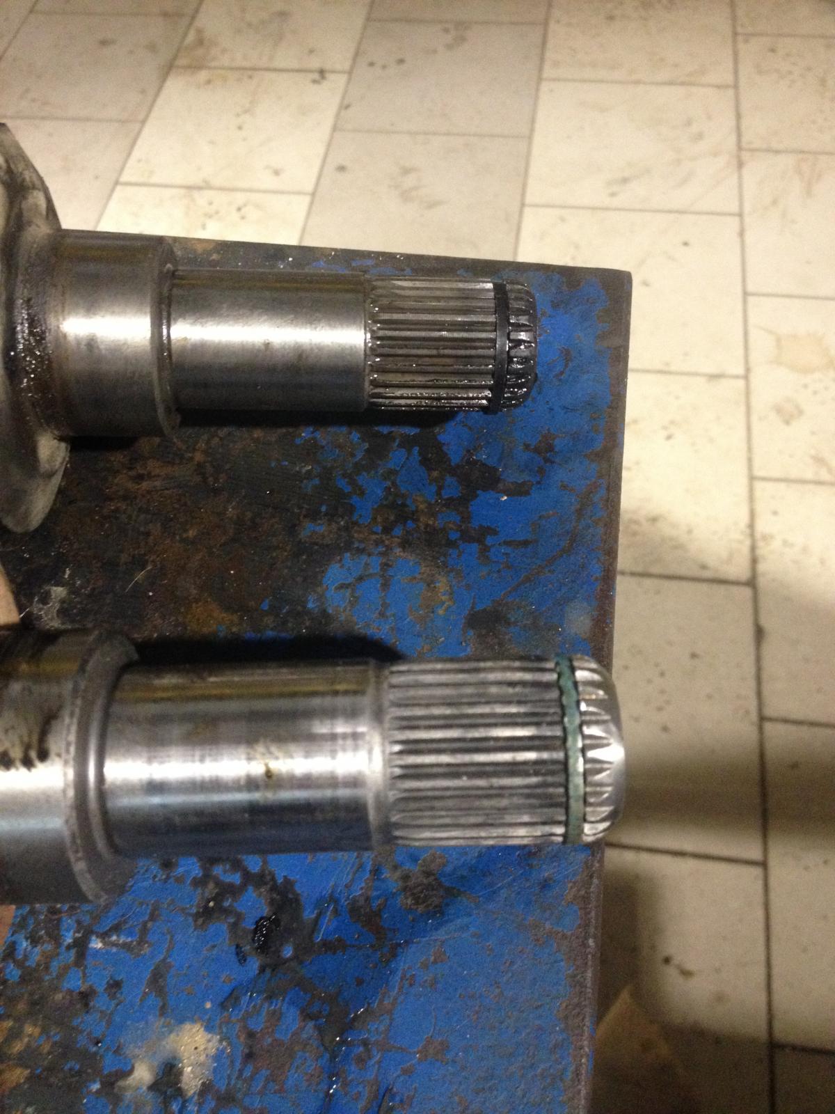

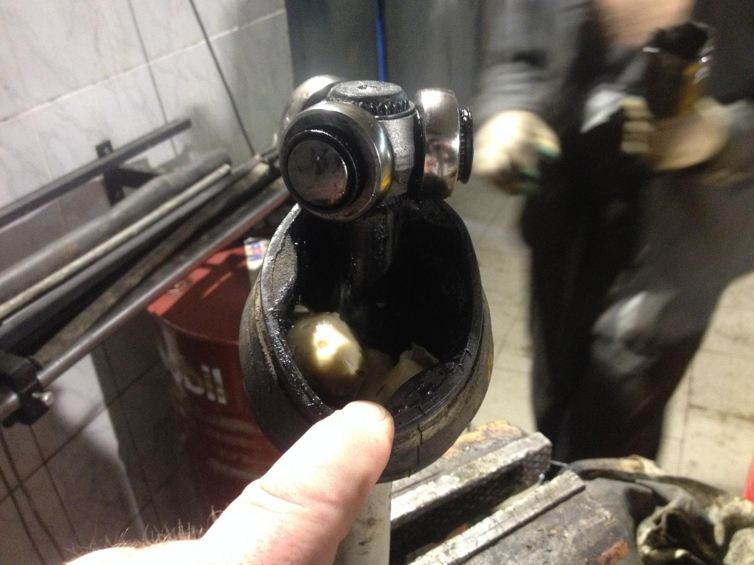

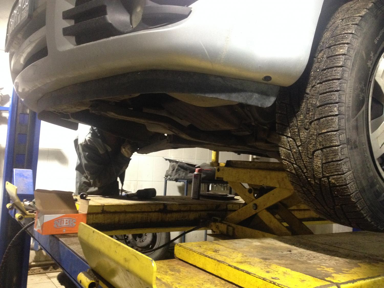

История такова. Не так давно на моей машине начал клацать привод при движении вперед и назад. Вперед, Клац! Назад, Клац! И еще заметил вибрацию при разгоне, как только отпускаешь педаль газа все приходит в норму. Понятное дело заехал на СТО. Подняли, пошатали... Трипод. У меня лежал старый привод, я его менял по причине хруста ШРУСа, года 2 назад. Решил со старого привода снять трипод и переставить на тот, который установлен на авто.

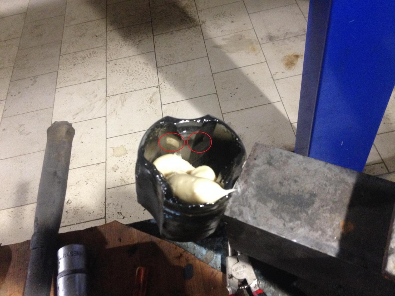

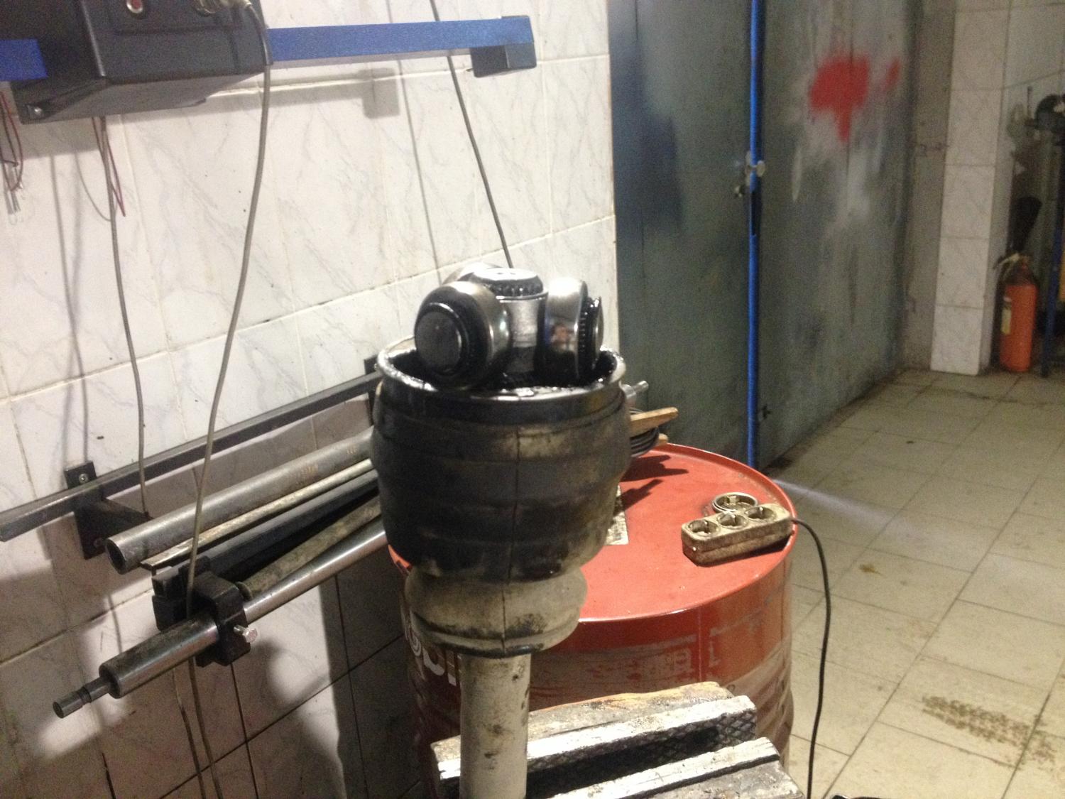

Разобрали... И беда, триподы по шлицам на приводе не совпадают... Делать нечего собрали обратно, но удалили всю старую смазку, кстати она была ну очень густая! Не ругайтесь! Я все таки представитель «ФОРУМ®», конечно же решил, все равно менять привод, замазал все ФОРУМом. Собрали, и я поехал в столицу, 3000 км туда обратно. Конечно изменения в работе привода заметил сразу, но не придал значения. А, по прошествии пробега в 3000 км. с уверенностью заявляю КЛАЦ!! Прошел!!! И парковался я, и резко разгонялся я, и дергал взад-вперед! Нет клацания! А так же и вибрации во время разгона.
Я не могу утверждать, что ФОРУМ помог, при том что выработка на корпусе трипода была не маленькая. Это видно по фото. Но так же не могу утверждать, что ФОРУМ не помог в этом случае!
Изменено пользователем Krutoyoker
Чушь полнейшая , в которую могут поверить только те , кто своими руками не разбирал триподы и не знает , какие дефекты у них встречаются .
Уважаемый, @tesloil, повторяю, я в этой ветке не продаван, а потребитель! И прекрасно понимаю, что волшебства не бывает. Но факт остается фактом, к сожалению фотографировать начал уже на стадии сборки трипода, когда понял, что буду пользоваться своей продукцией. Это было сделано чисто ради эксперимента, все равно менять привод. Но получилось то, что получилось. И вот теперь, я задаю вам, как профессионалу вопрос. Как вышло так, что трипод стал работать нормально!?
Прошу отвечать по существу! А не так, что этого не может быть потому, что вообще не может быть!
На фото, при увеличении, выработку на внутренней поверхности трипода видно хорошо.

Ну, что же, чуда не произошло! После пробега в 4500 км трипод вновь сказал "Клац!". Пока тихо и не уверено, все же "Клац" вернулся. Еще раз повторяю! Это был эксперимент, который подтвердил, что чудес не бывает и если деталь уже изношена, то поможет только полная замена.
ПТФЭ-Форум создавался для снижения износа и увеличения ресурса пар трения, а восстанавливающие свойства, в моем случае не помогли.
