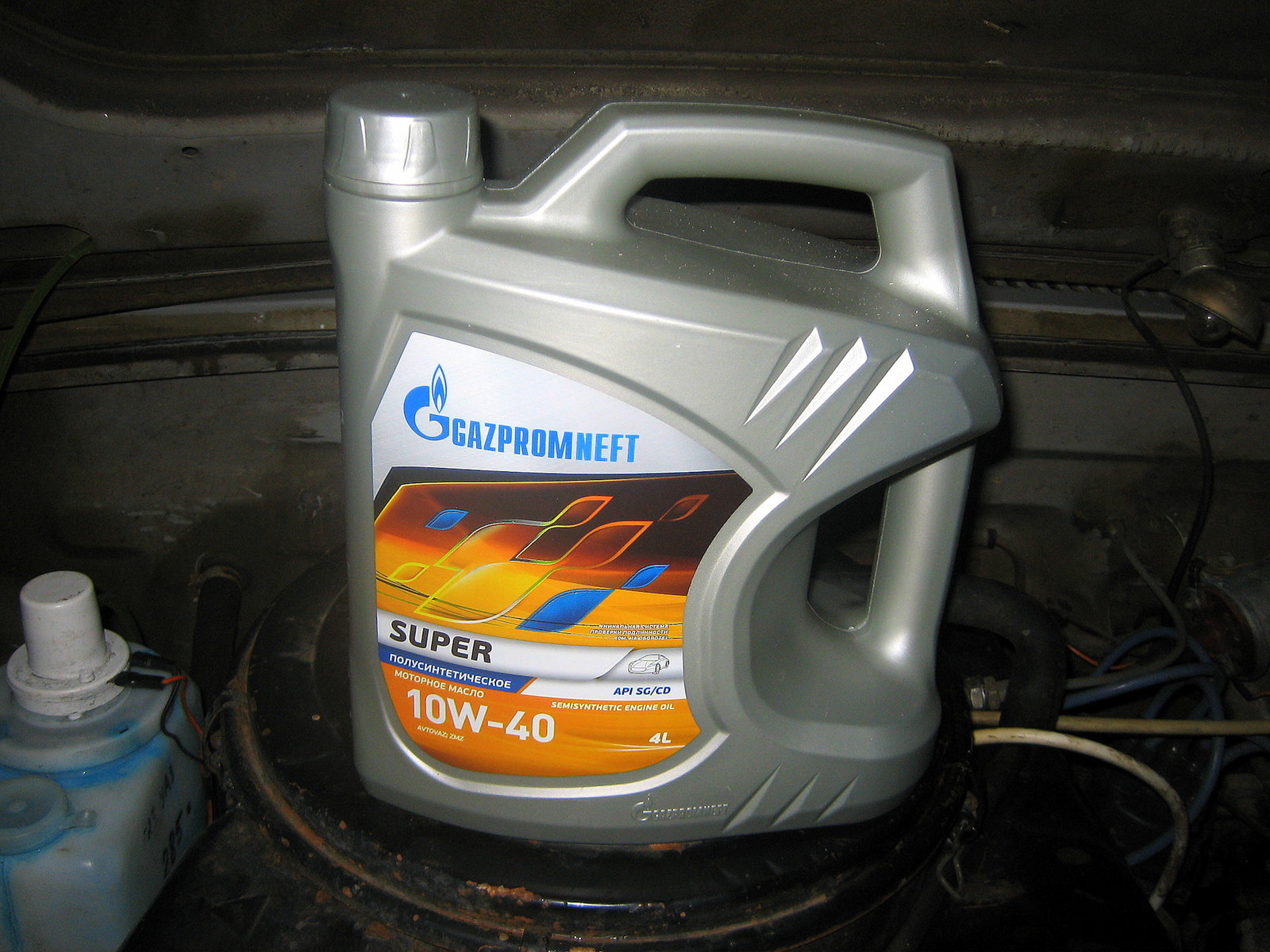

28 июля 201610 г Закреплён Gazpromneft Super 10W-40 Описание: Полусинтетическое моторное масло, производятся с использованием высококачественных базовых масел и сбалансированного пакета присадок. Благодаря использованию улучшенных базовых масел моторное масло обладает: увеличенным сроком службы, сниженным расходом масла на угар, улучшенными антикоррозионными свойствами. Спецификации: API SG/CD, ОАО «АВТОВАЗ»; ОАО «ЗМЗ» (Евро-2); Сертифицировано ААИ Техническая документация: Gazpromneft_Super_SAE_5W-40__10W-40__10W-30__15W-40.pdf Артикульные коды для заказа в интернет магазинах: 4650063110787 - Gazpromneft Super 10W-40 5л 4650063110749 - Gazpromneft Super 10W-40 4л 4650063110756 - Gazpromneft Super 10W-40 1л 2389901317 - Gazpromneft Super 10W-40 1л 2389901318 - Gazpromneft Super 10W-40 4л 2389901319 - Gazpromneft Super 10W-40 5л Лабораторные анализы - Свежие - VOA oil-club.ru
